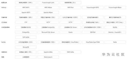

2.创建DLI连接
  • 单击CDM集群后的“作业管理”,进入作业管理界面,再选择“连接管理 > 新建连接”,进入选择连接器类型的界面,如图8-9所示。

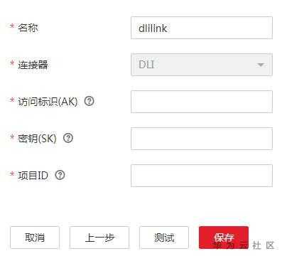

  • 连接器类型选择“数据湖探索(DLI)”后单击“下一步”,配置DLI连接参数,如图所示。img
  • 单击“保存”回到连接管理界面。
    访问标识(AK)、密钥(SK):访问DLI数据库的AK、SK。可在管理控制台鼠标移动到用户名上,下拉框中选择“我的凭证 > 管理访问密钥”后获取。名称:用户自定义连接名称,例如“dlilink”。项目ID:DLI所属区域的项目ID,在“我的凭证”中获取。clip_image02.jpg

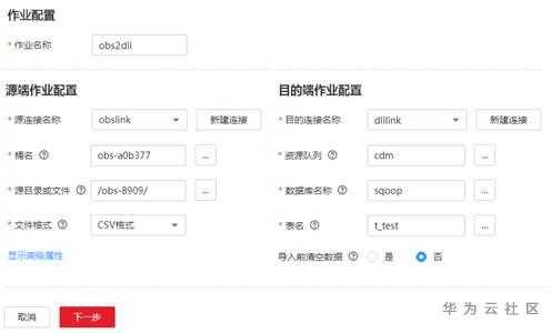

4.创建迁移作业
  • 选择“表/文件迁移 > 新建作业”,开始创建从OBS迁移数据到DLI的任务,如图所示。
    clip_image05.jpgimg
    作业名称:用户自定义作业名称。源连接名称:选择创建OBS连接中的“obslink”。
    (1) 桶名:待迁移数据所属的桶。
    (2) 源目录或文件:待迁移数据的具体路径。
    (3) 文件格式:传输文件到数据表时,这里选择“CSV格式”或“JSON格式”。
    (4)  高级属性里的可选参数保持默认,详细说明请参见5.2.1 配置对象存储源端参数。
    目的连接名称:选择创建DLI连接中的“dlilink”。
      (1) 资源队列:选择目的表所属的资源队列。
      (2) 数据库名称:写入数据的数据库名称。
      (3) 表名:写入数据的目的表。CDM暂不支持在DLI中自动创表,这里的表需要先在DLI中创建好,且该表的字段类型和格式,建议与待迁移数据的字段类型、格式保持一致。
    导入前清空数据:导入数据前,选择是否清空目的表中的数据,这里保持默认“否”。
