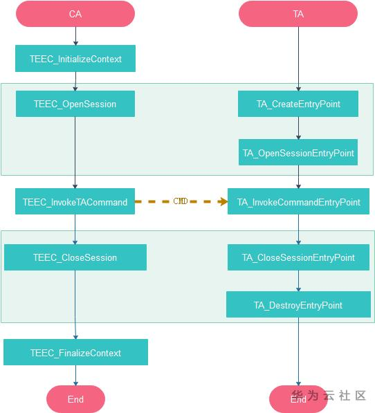

CA与TA通信
CATA接口函数的执行过程为:
1)打开会话:客户端应用调用TEEC_OpenSession接口后,安全OS核心框架会调用安全服务的TA_CreateEntryPoint接口和TA_OpenSessionEntryPoint接口;
2)执行命令:客户端应用执行TEEC_InvokeCommand后,安全OS核心框架会调用安全服务的TA_InvokeCommandEntryPoint接口,针对客户端应用发送的命令,安全服务进行处理并返回相应结果;
3)关闭会话:客户端应用执行TEEC_CloseSession后,安全OS核心框架先调用TATA_CloseSessionEntryPoint,之后调用安全服务的析构函数TA_DestroyEntryPoint
整体过程如下图所示:

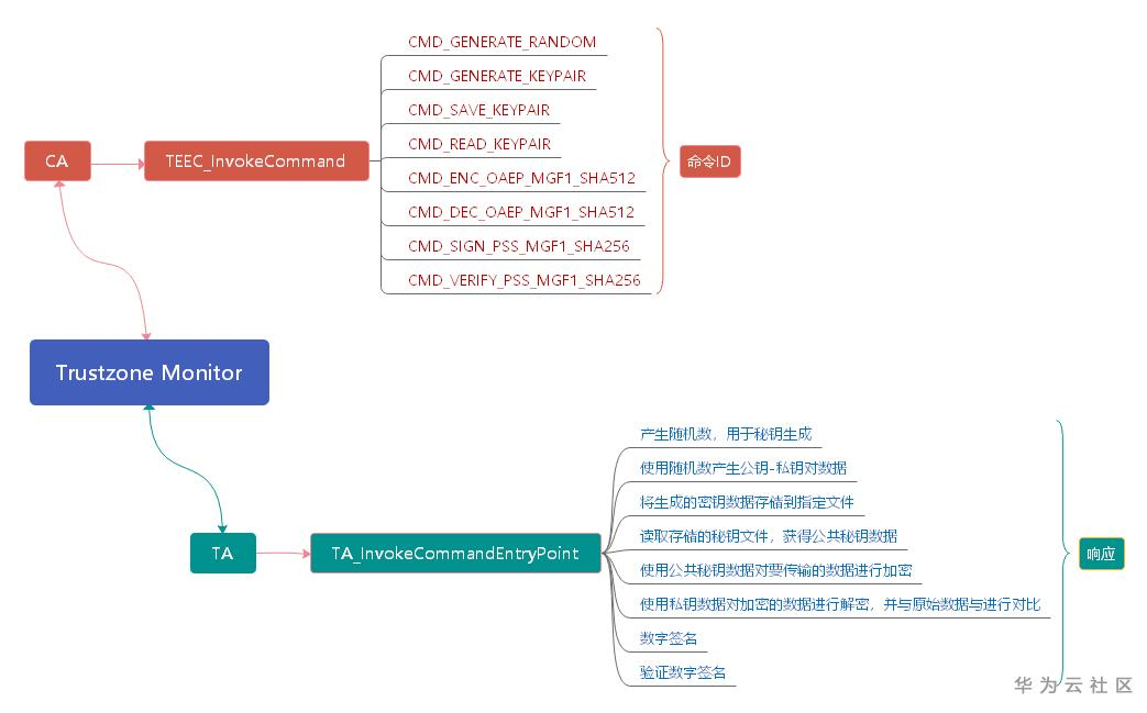

3    功能概览
这里CA侧传递密钥有两种形式,一种是首先将密钥作为文件存入TEE 环境中,然后把密钥文件路径作为参数传递以进行加解密操作;另外一种直接将密钥数据作为参数传递以进行加解密操作。
根据前文的描述,CA侧执行TEEC_InvokeCommand后,安全OS核心框架会调用TATA_InvokeCommandEntryPoint接口,针对CA发送的命令,TA进行处理并返回相应结果。
Demo中,传递了如下的command,相应的动作如下表所示:
3.1   建立连接
预备动作,建立CATA之间的通信,通过调用TEEC_InitializeContextTEEC_OpenSession,初始化TEE Context,建立CA与TA之间的会话;
3.2   加密和解密

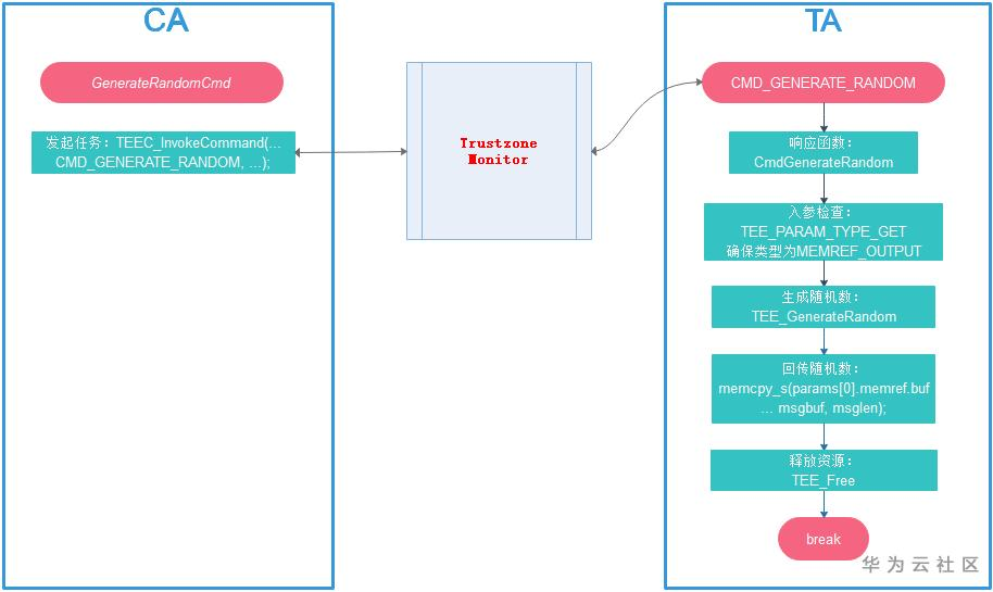

第一步,CA发送CMD_GENERATE_RANDOM命令,TA响应,调用TEE_GenerateRandom函数产生随机数,用于后面秘钥生成

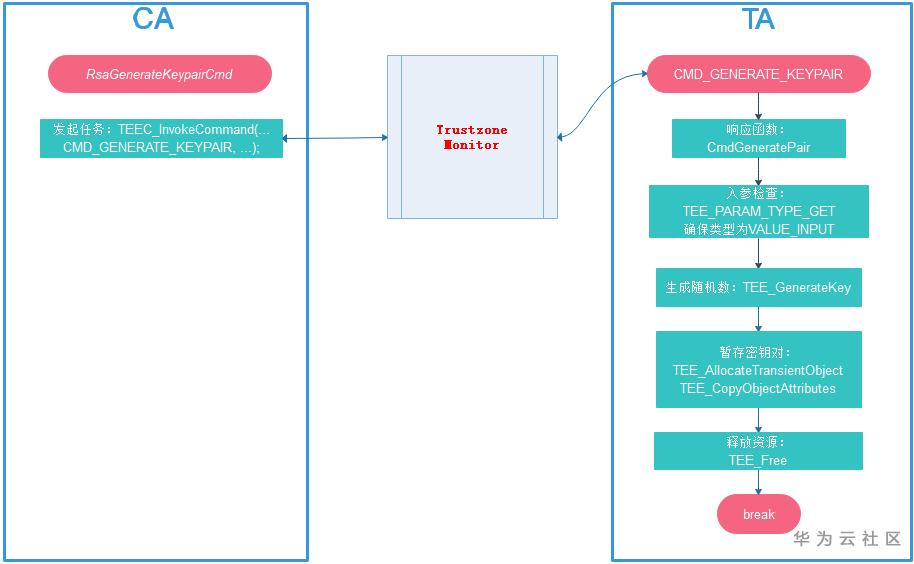

第二步,CA发送CMD_GENERATE_KEYPAIR命令,TA使用前面随机数,通过TEE_GenerateKey函数产生公钥-私钥对:

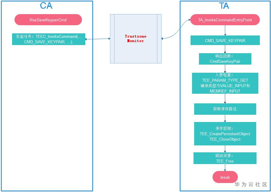

第三步,CA发送CMD_SAVE_KEYPAIR命令,TA调用CmdRSASaveKeypair将生成的密钥数据存储到指定路径中:

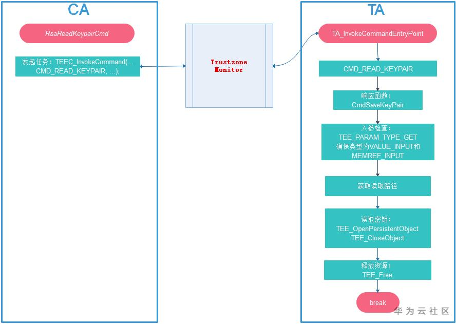

第四步,CA发送CMD_READ_KEYPAIR命令,TA调用CmdRSAReadKeypair函数读取存储的秘钥文件,获得公共秘钥数据:

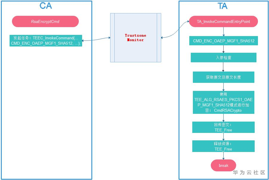

第五步,CA发送CMD_ENC_OAEP_MGF1_SHA512命令,TA调用用前面生成的公共秘钥数据,以TEE_ALG_RSAES_PKCS1_OAEP_MGF1_SHA512模式去加密数据对要传输的数据进行加密:

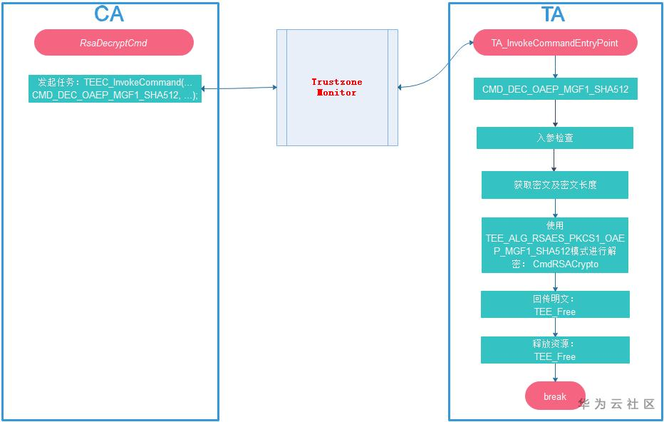

第六步,CA发送CMD_DEC_OAEP_MGF1_SHA512命令,TA使用前面生成的私钥数据,对加密的数据进行解密,并将原始数据与解密数据进行对比:

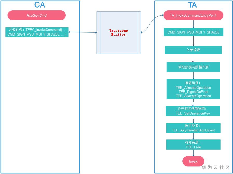

第七步,数字签名,CA发送CMD_SIGN_PSS_MGF1_SHA256命令,TA主要实现以下功能:
(1)生成消息摘要:消息在签名前首先通过SHA256算法计算相应的消息摘要。
(2)对消息摘要作RSA加密算法:采用发送方的私钥加密消息摘要,加密后的字符串序列即为要嵌入到原文中的数字签名序列值。

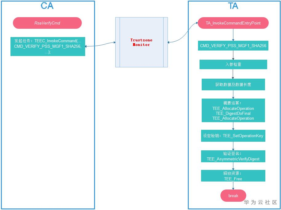

第八步,验证数字签名,CA发送CMD_VERIFY_PSS_MGF1_SHA256命令,TA主要实现以下功能:
(1)签名解密:签名值实际上是RSA加密后的消息摘要,用RSA解密算法、利用发送方的公钥对消息摘要进行解密。
(2)再进行消息摘要的计算和两个消息摘要的比较:接受方对原文利用SHA256算法重新计算一个消息摘要,得到验证者自己的消息摘要。验证者比较解密得到的消息摘要和自己的消息摘要,如果两者相同,那么验证成功,可以确定消息的完整性以及签名者的身份,否则,验证失败,确认签名是冒充的或是被篡改过的。
