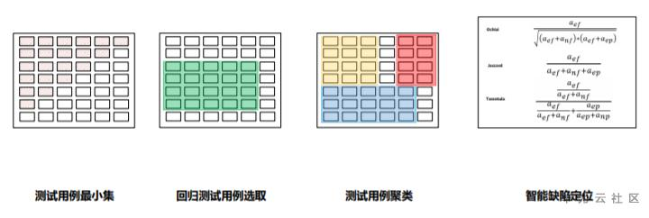

  所谓“方”实际上是代表测试用例的集合,每个测试用例用一个小方块标识,所有测试用例的集合用一个大方块。现在来看在精准测试架构下,“用例魔方”所能够提供的功能(对精准测试的底层技术不是很了解的话,可以预先温习下《精准测试框架白皮书》)。精准测试体系中,测试用例对应的代码逻辑都可以实现全自动的追溯和存储,因此测试用例就具备了进行深入分析的基础。在精准测试的用例魔方中,目前存在三个面(随着后续功能的增加,将增加分析的面),即回归测试用例选取、测试用例聚类分析、测试用最小化,同时辅之以智能缺陷定位技术。下面对“用例魔方”做详细的说明,选用的工具为星云精准测试平台ThreadingTest产品系列。

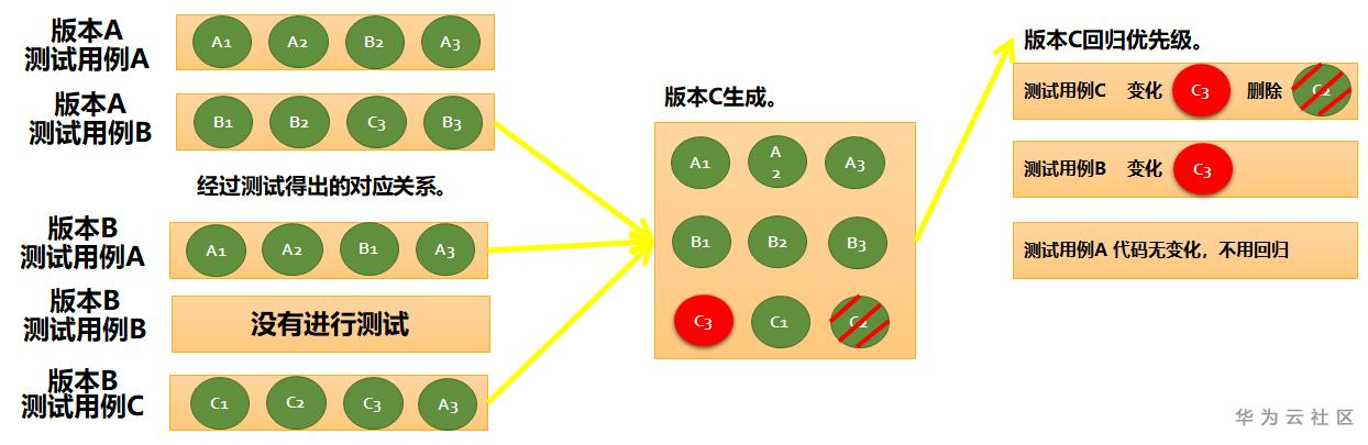

 测试用例A与测试用例B为在版本A中进行测试的用例,其绿圈中A1、A2、A3、B2…等为其测试用例所对应的运行中采集的函数信息。
 在版本迭代过程中,版本B也对其测试用例A进行了测试,并添加了测试用例C,精准测试采集其对应的函数信息。
  当版本C进行迭代发布时,精准测试根据测试用例A、B、C最后运行的版本所对应的函数信息与版本C的版本函数信息进行比较,根据变化差异进行回归优先级排序。
 ① 测试用例A最后运行在版本B中,对应的函数信息为A1、A2、B1、A3,对比版本C中的函数无代码变化,计算回归优先级值为0。
 ② 测试用例B因为在版本B中未运行,最后运行的版本为A,版本A的测试数据B1、B2、B3、C3和版本C中的函数比对,得出函数C3的代码有变化,计算回归优先级值为1。
 ③ 测试用例C最后运行在B,对应的函数信息为C1、C2、C3、A3,和版本C中的函数比对,得出函数C3的代码有变化,函数C2进行了删除,计算回归优先级值为3。
 ④ 结果进行回归优先级排序,得出测试用例C回归优先级最高优先值为3>测试用例B回归优先值为1>测试用例A,回归优先值0,不需要回归。

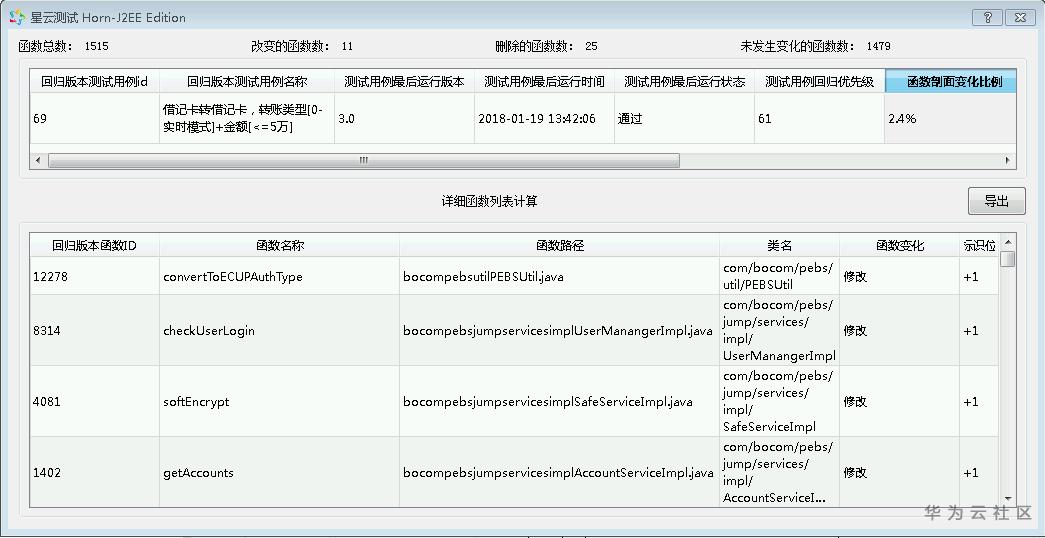

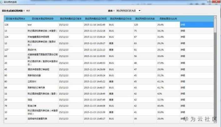

 当新版本上线后,精准测试系统会自动给出本次发布波及到的测试用例列表以及收到波及的程度。如下图:

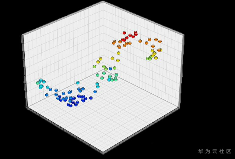

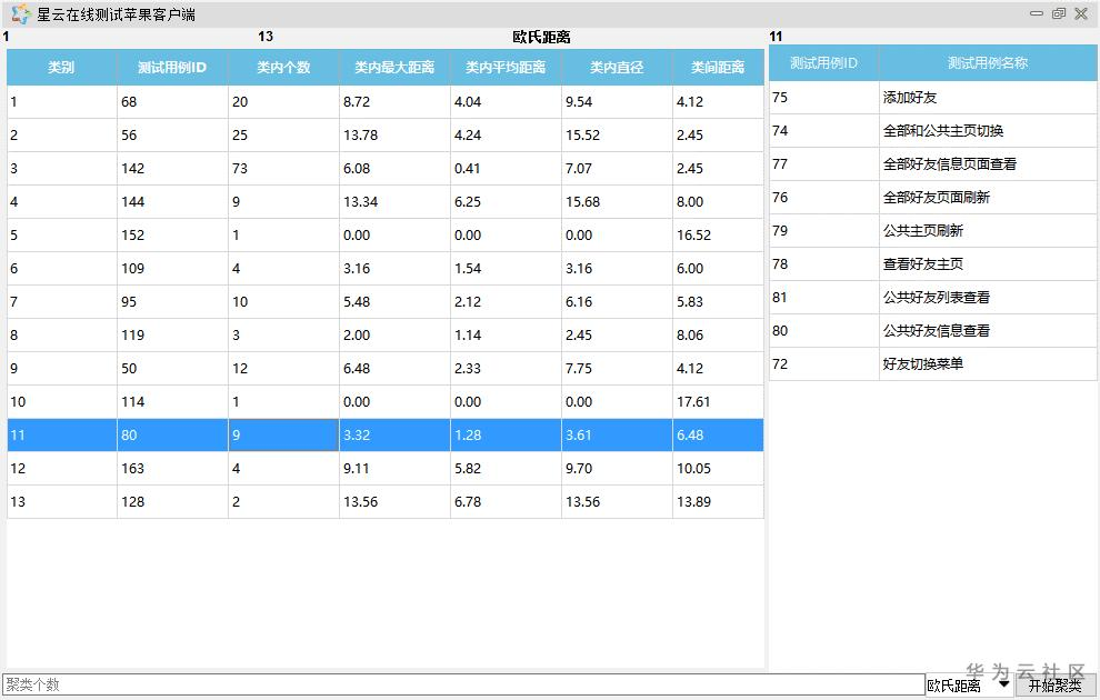

  通常测试用例的分类都是人工根据功能组织进行硬性归类的,在精准测试体系中,用例魔方中的测试用例为聚类分析。由于测试用例都包含有对应的内部代码执行逻辑,执行路径直接可以通过代码块或者函数进行举例计算,例如一个程序总共有10个函数。
  “用例魔方”中的聚类结果具有非常实用的价值,体现在以下几点:
 1.通过用例聚类结果,可以从管理端审核测试执行的正确性。传统测试一般由人工执行,因此想确认测试用例是否本身执行有错误,或者是否按照预先设定的要求执行了,是非常困难的,这也是测试管理的成本一直很高的一个重要原因。通过对精准测试“用例魔方”的聚类结果分析,若两个功能迥异、本不应该分到一起的测试用例被分到了一组,那么产品经理或者项目管理者会非常容易识别出这里面存在测试用例的执行错误,并在产品发布的最后一环,及时处理。
 2.通过“用例魔方”的测试用例聚类结果这一功能,可以发现缺陷分布的密集区域。因为聚类的依据是用例执行对应的代码路径差异信息,聚类结果充分而真实的体现了用例之间的空间感,结果非常有意义。缺陷的分布一般是有规律的:功能相近的用例如果有出现错误,那么同类型用例出错的概率也更大。所以当时间不充足的情况下,可以依据聚类结果,每个用例聚类簇随机选几个。如果没有bug,就可以放松对簇内其他用例的考察,如果发现了缺陷,那么其它簇内的用例也需要重点考察。

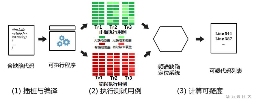

  “用例魔方”中另外一个精彩的功能是智能的缺陷定位技术,星云精准测试提供了3种计算公式。
  通过智能缺陷定位,测试工程师仅需要标记用例从功能角度的执行状态(是否存在缺陷),再结合星云精准测试“用例魔方”自动记录的对应程序执行的代码频谱,就可以对缺陷进行代码级的精准定位。

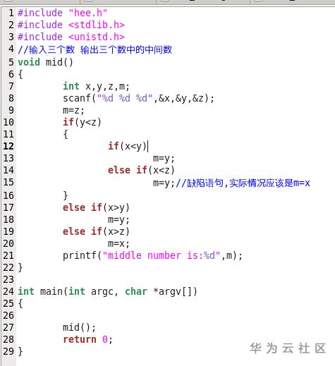

 1.源代码
 简单分析第15行代码,当第十行y<z成立且第十二行x<y不成立且第十四行x<z成立时即得y<z且x>=y且x<z.此时可得y<=x<z,中间数为x,所以此处正确语句应为m=x。
 2.创建7个测试用例test1、test2、test3………..test7并进行测试
 ① test1输入为3 3 5输出为3,预期输出为3,符合预期,此用例记为通过
 ② test2输入为1 2 3输出为2,预期输出为2,符合预期,此用例记为通过
 ③ test3输入为3 2 1输出为2,预期输出为2,符合预期,此用例记为通过
 ④ test4输入为5 5 5输出为5,预期输出为5,符合预期,此用例记为通过
 ⑤ test5输入为5 3 4输出为4,预期输出为4,符合预期,此用例记为通过
 ⑥ test6输入为2 1 3输出为1,预期输出为2,不符合预期,此用例记为未通过
 ⑦ test7输入为3 2 4输出为2,预期输出为3,不符合预期,此用例记为未通过

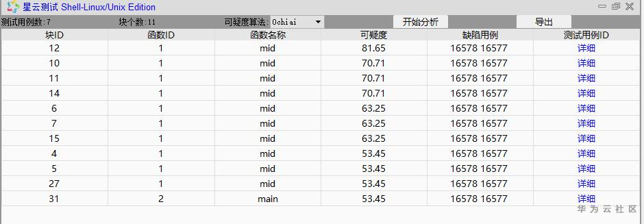

 4.打开缺陷分析界面进行分析
 5.可疑度算法包括如下三种,可自主选择
 其中aep表示通过且覆盖到该块的测试用例的个数、anp表示通过且未覆盖到该块的测试用例的个数、aef表示未通过且覆盖到该块的测试用例的个数、anf表示未通过且覆盖到该块的测试用例的个数。结果表示该块的可疑度。

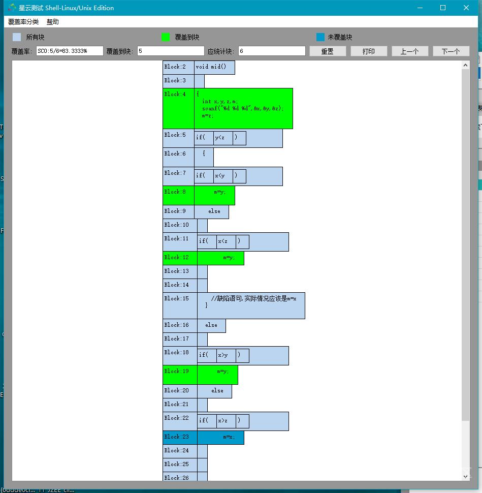

 6.代码可视化查看位置
  关联源码之后可根据代码可视化定位第十二块位置,根据实际分析可得第十二块确实为缺陷语句,分析过程见第一步。
