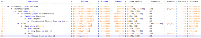

        执行explain performance statement的输出为:
  • Id:执行算子节点编号。
  • Operation:具体的执行节点算子名称。
  • Vector前缀的算子是指向向量化执行引擎算子,一般出现含有列存表的Query中。
  • Streaming是一个特殊的算子,它实现了分布式架构的核心数据shuffle功能,
    Streaming一共有三种状态,分别对应分布式架构下不同数据的shuffle功能:
            -Streaming(type:GATHER):作用coordinator从DN(数据节点)收集数据;
            -Streaming(type:REDISTRIBUTE):作用是DN根据选定的列把数据重分布到所有的DN。
            -Streaming(type:BROADCAST):作用是把当前DN的数据广播给其他所有的DN
  • A-time: 当前算子执行完成时间,一般DN上执行的算子的A-time是由[]括起来的两个值,分别表示此算子在所有DN上完成的最短时间和最长时间。
    注:A-time中的两个值偏差越大,表明次算子的计算偏斜(在不同DN上执行时间差异)越大,人工干预调优的必要性越大。
  • A-rows: 表示当前算子实际输出元组数。
  • E-rows: 每个算子估算的输出行数。
    注:A-rows和E-rows的差异体现了优化器估算和实际执行的偏差度。一般来说,他们偏差越大,越可以认为优化器生成的计划不可信,人工干预调优的必要性就越大。
  • Peak Memory: 此算子在每个DN上执行时使用的内存峰值。
  • E-memory: DN上每个算子估算的内存使用量,只用DN上执行的算子会显示。某些场景会在估算的内存使用量后用括号显示该算子在内存资源充足下可以自动扩展的内存上限。
  • A-width: 表示当前每行元组的实际宽度,仅对于重内存使用算子会显示。
  • E-width: 每个算子输出元组的估算宽度。
  • E-costs: 每个算子的执行代价。
执行计划层级解读(纵向):
(1)Cstore Scan on abc
       表扫描算子:用Cstore Scan的方式扫描表abc。这一层的作用是把表abc的数据从buffer或者磁盘上读上来输送给上层节点参与计算。
       表扫描算子还有以下其他几种:
       - Seq Scan:全表顺序扫描。一般表示扫描的是行存表。
       - Index Scan:优化器决定使用两步的规划:最底层的规划节点访问一个索引,找出匹配索引条件的行的位置,然后上层规划节点真实地从表中抓取数据。
       - Partitioned Scan:扫描分区表,只扫描相关的分区。
      以上几种优化器有可能组合起来扫描,如:Partitioned Cstore Scan表示扫描一个列存分区表,其余类似。
(2)Vector Hash Aggregate
       聚合算子,作用是把下层计算输送上来的算子做聚合操作(group by)
(3)Vector Streaming(type:GATHER)
       Shuffle算子,此处GATHER类型的Shuffle算子作用是把数据从DN汇聚到CN。
(4)Row Adapter
        存储格式转化算子,主要作用是把内存中列式数据转为行式数据,以便客户端展示。
