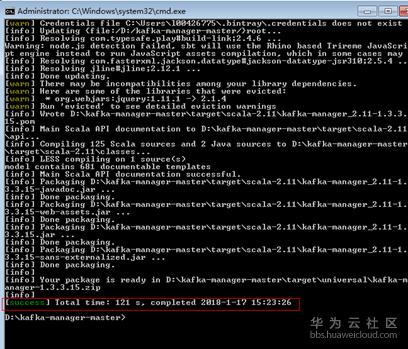

1.2.4  利用SBT编译Kafka-Manager
1、    下载Kafka-Manager工程
到https://github.com/yahoo/kafka-manager界面上直接下载Kafka-Manager工程。
2、    将步骤1中下载的kafka-manager-master.zip文件进行解压,并进入kafka-manager-master目录,如:D:\kafka-manager-master。
cd D:\kafka-manager-master
sbt clean dist
该步骤由于需要下载很多的jar包等资源文件,比较耗时,需要耐心等待。
如果最后出现如下输出,则说明Kafka-manager编译成功。
3、    到D:\kafka-manager-master\target\universal目录中找到编译好的kafka-manager包即kafka-manager-1.3.3.15.zip。

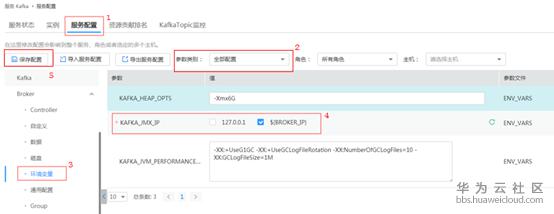

2.1.1   修改Kafka JMX监控的相关配置
由于当前集群中在安装配置Kafka的监控时,默认的只允许Kafka服务所在的本节点访问当前节点的JMX服务;这样导致运行在其他节点上的Kafka-Manager无法访问JMX服务,从而无法获取相关的监控信息。
1、    到Manager的管理界面上,修改Kafka服务的服务配置,如下图所示:
将KAFKA_JMX_IP配置项修改为${BROKER_IP}
然后再保存配置,重启Kafka服务,以便让修改的配置生效。

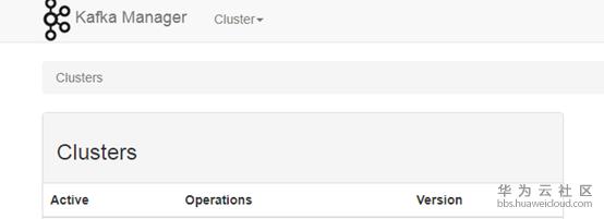

2.1.5  启动Kafka-Manager
cd /opt/kafka-manager-1.3.3.15
nohup bin/kafka-manager -Dconfig.file=conf/application.conf -Dhttp.port=9000 &
在浏览器中输入IP1:9000,若出现以下界面则说明Kafka-Manager启动成功。

2.2.1  修改Kafka JMX监控的相关配置

2.2.7        启动Kafka-Manager
