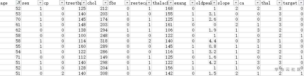

打开csv文件,你可以看到如下图所示:
上图中的数据集截图中包括了14个字段,对这14个字段的含义做逐一解释:

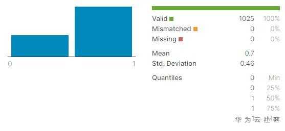

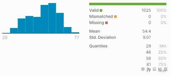

训练集一共1025条脱敏后的患者信息,分布大致如下(不逐一解释):
l  年龄:最大77,最小29,平均年龄54.4。
l  性别:75%男性(数值1),25%女性(数值0)。

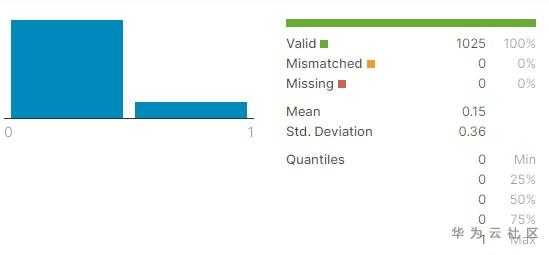

l  空腹血糖>120 mg/dl的比例,85%低于,15%高于。

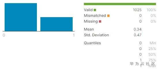

l  与运动相关的心绞痛,数值1表示是,数值0表示否,66%为否。

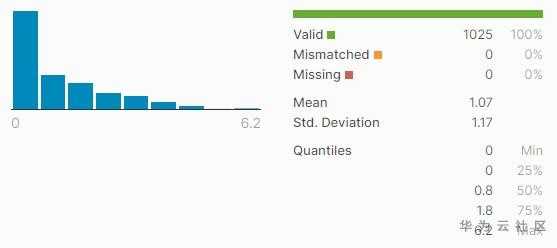

l  与静息时比较,运动导致的ST段下移:

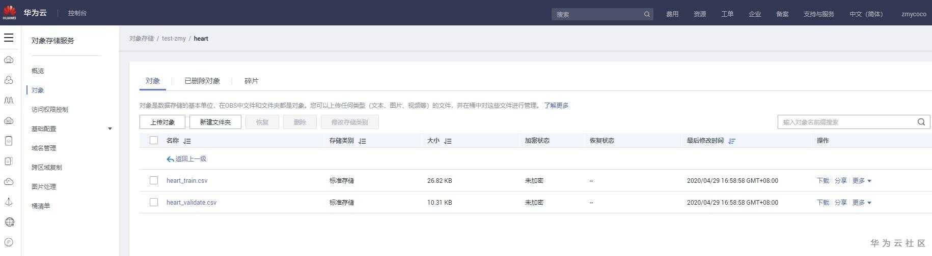

下载数据之后,我们接下来做的是上传数据到华为云。华为云提供了OBS桶用于存放文件,本文所涉及的csv文件可以作为对象上传。上传文件截图如下图所示:

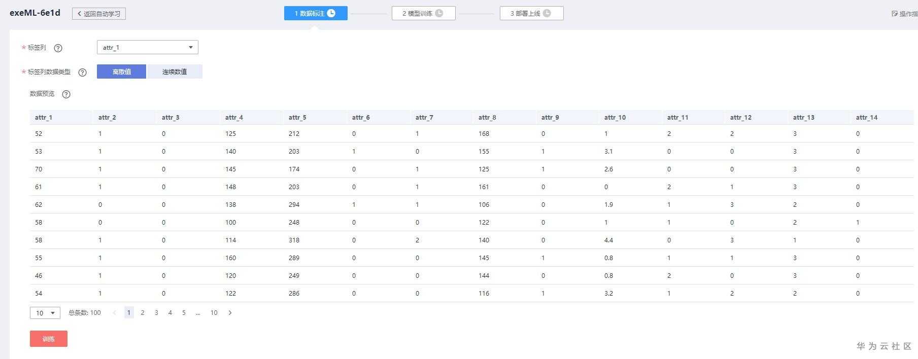

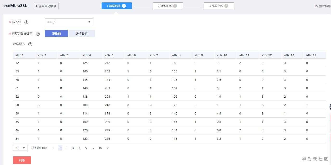

注意,上传文件前请删除表头字段名,否则训练过程中会报错。此外,数据集不用自己划分为训练集和测试集,AI平台会自动按照7:3的比例进行切分。数据预览如下图所示:

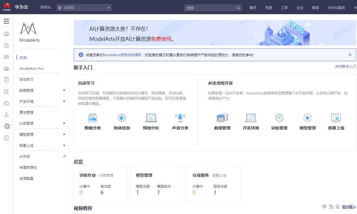

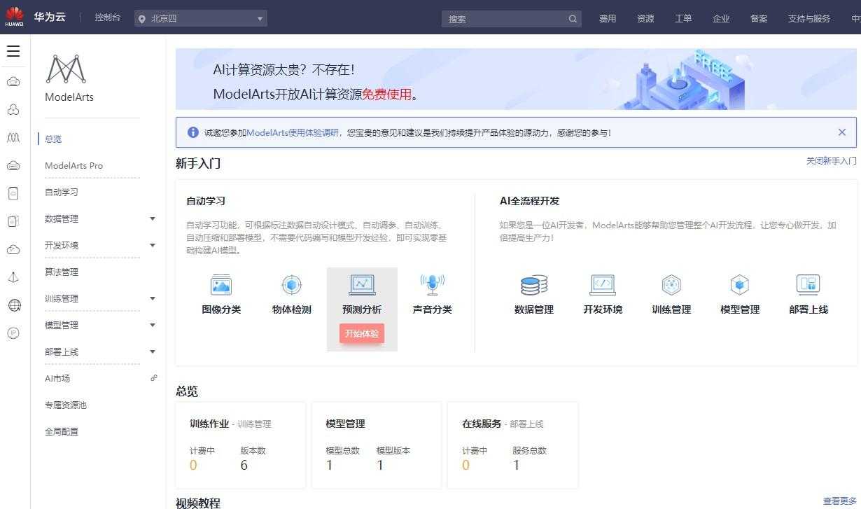

接下来就可以进行模型训练了。首先登陆网站https://console.huaweicloud.cn/modelarts/,首页如下图所示:

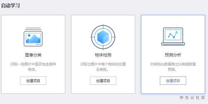

有没有看到屏幕中间的“自动学习”按钮?后续我会写一篇文章系统性介绍什么是自动学习,这里先略过。我们本案例要做的是预测,也就是“预测分析”按钮,点击该按钮。
点击“创建项目”按钮:
接着选定数据集后,你会看到如下图所示的步骤,分为数据标注、魔性训练,以及部署上线。

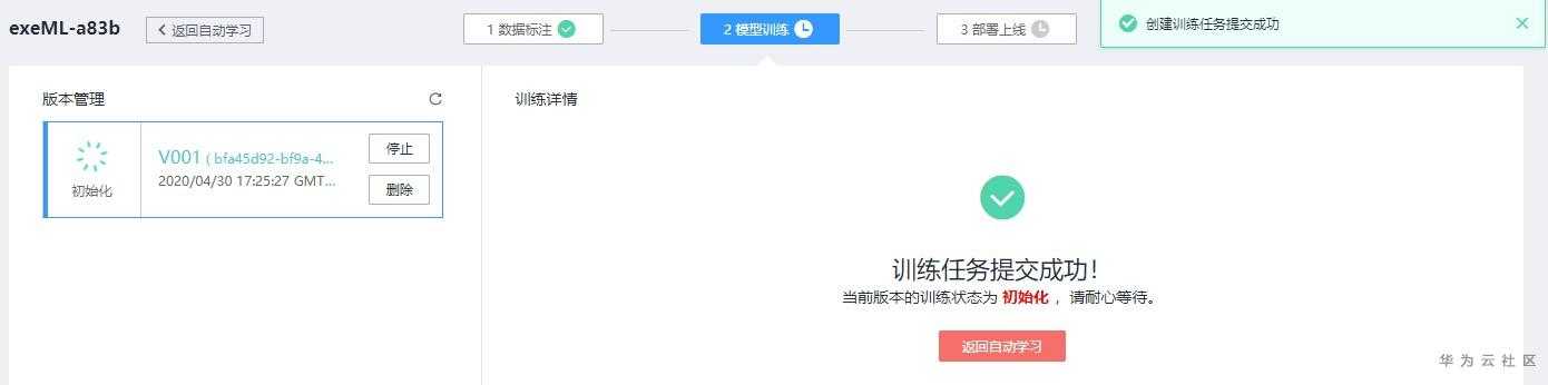

点击训练按钮,开始模型训练,由于是机器学习算法,只需要采用CPU资源即可。

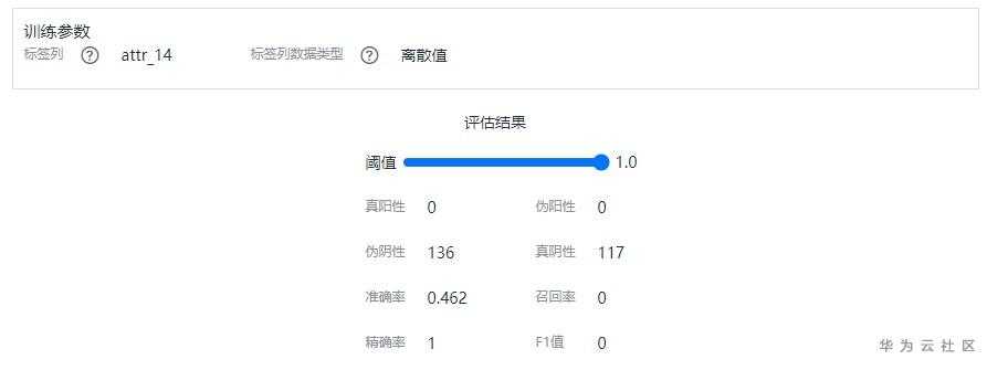

训练任务完成后,你可以点击进去查看模型的准确度预测(默认7:3比例已经预留了测试集,可以用来生成测试报告),如下图所示:
上面这张图提到了评估结果,包括真阳性、伪阳性、伪阴性、真阴性。我们这个案例的准确率不高(46.2%),主要原因是样本数据太少,并且阈值设为1也起了较大作用。具体讲讲这类名词定义,如下表所示:
