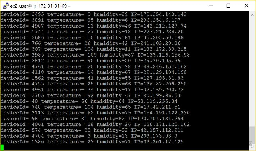

# 执行Emulator Node.js 应用程序
$ cd /home/ec2-user
$ node temp-sensor.js
# 执行后的输出类似于:

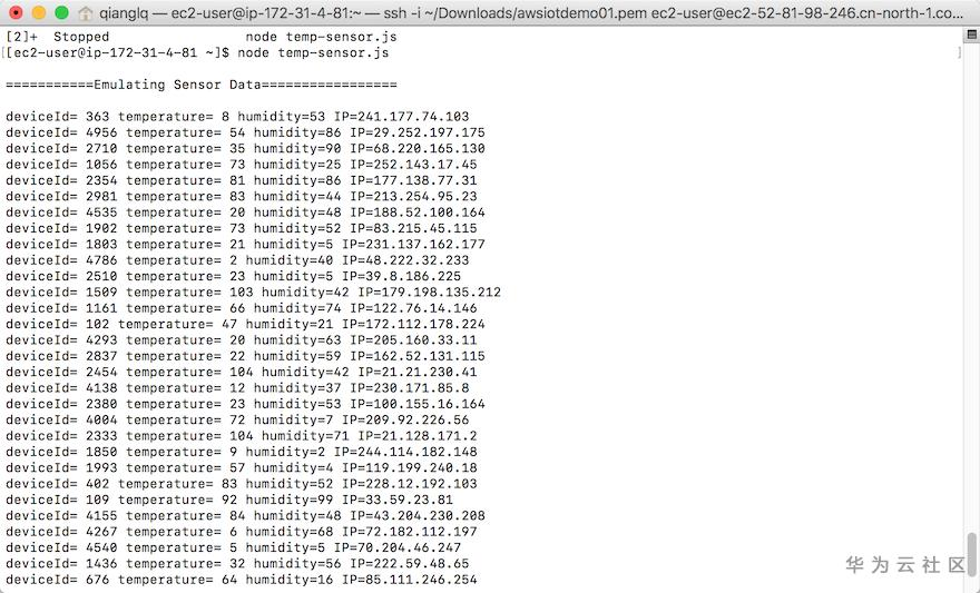

4.返回到模拟设备的EC2,执行js 应用程序
# 执行Emulator Node.js 应用程序 $ cd /home/ec2-user $ node temp-sensor.js # 执行后的输出类似于:
5.验证邮件通知,你会收到满足规则所定义的温度大于60湿度小于30的邮件通知。select * from ‘temp_readings’ where temperature > 60 and humidity < 30

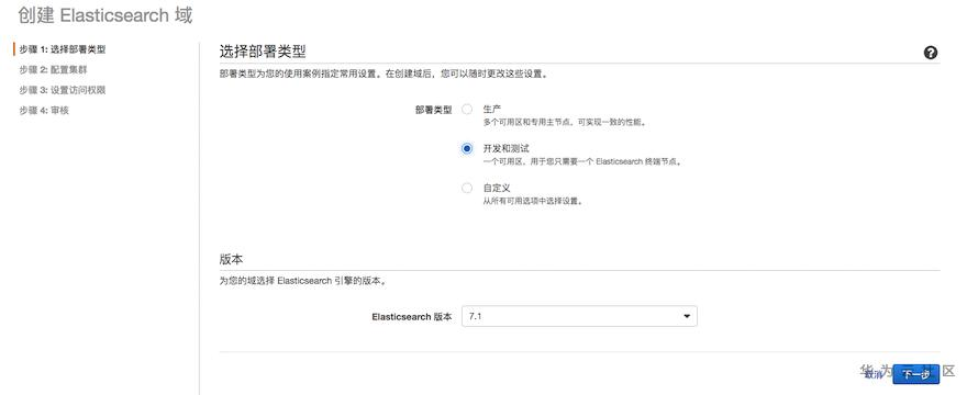

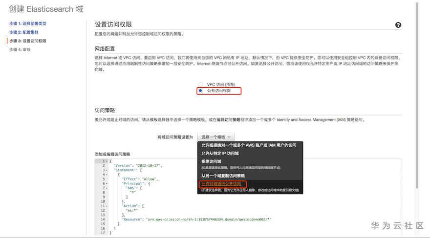

1.在控制台搜索elasticsearch Service并创建配置集群。由于是测试,就选择开发和测试环境就好。
2.配置集群选择默认配置就好,取一个Elasticsearch 域名,比如awsiotdemo01。
3.设置访问权限,网络配置要设置为 公有访问权限。因为Elasticsearch 规则操作不支持 VPC Elasticsearch 集群。如下图:

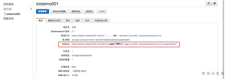

8.找到Kibana入口,

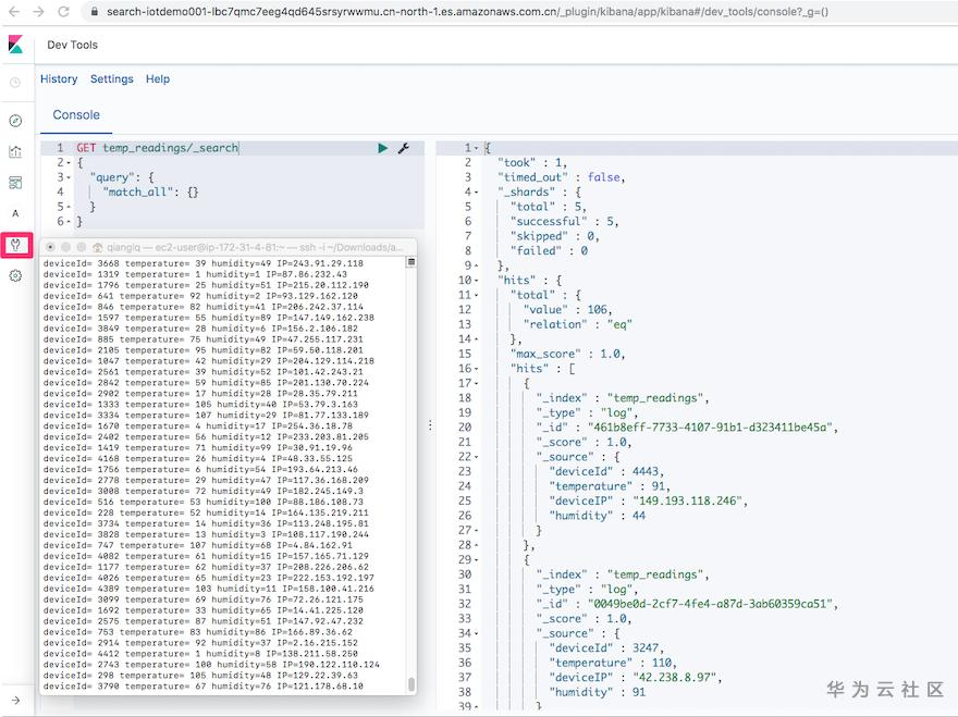

9.验证数据是否接收成功,在Console输入以下代码并执行:
GET temp_readings/_search
  "query": {
    "match_all": {}

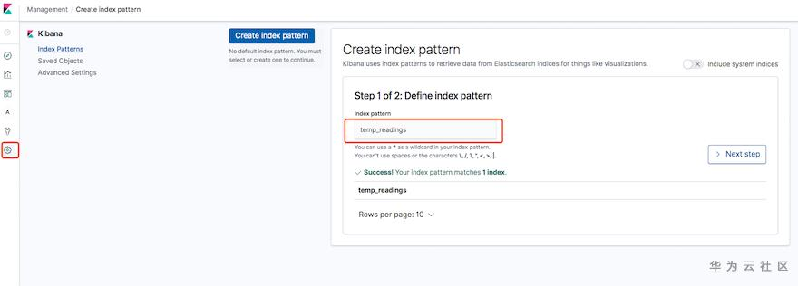

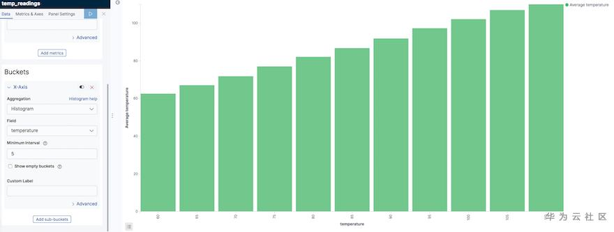

10.设置index为topic的名字
11.在visualize中设计报表,消息的维度一共是四个,分别为deviceId、temperature、deviceIP、humidity。根据个人喜好定义维度所在的X和Y轴即可。
