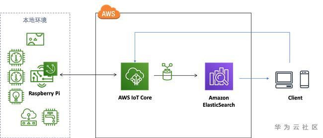

自动浇花思路
  • 通过树莓派和IoT Core建立连接
  • 利用光传感器、温度传感器和土壤湿度传感器检测环境亮度、温度及花盆中湿度,通过树莓派汇总后上传
  • 利用LCD屏在本地显示传感器数据信息,并以不同颜色醒目提示土壤湿度状况
  • 利用继电器控制小水泵进行浇水
  • 在树莓派上运行自动控制逻辑,根据亮度、温度和湿度确定继电器状态
  • 通过topic来设置湿度阈值,这样可以很方便地实现通过手机App或Web应用进行参数设置
  • 将传感器数据和继电器状态通过IoT的规则引擎发送到Elasticsearch,建立监控仪表板,这样可以很方便地通过手机或浏览器进行可视化监控
方案架构如下图所示:

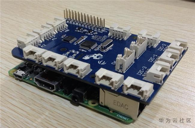

    • 首先将GrovePi+安装在Raspberry Pi上。堆叠GrovePi+时,注意引脚对齐,如下图所示。

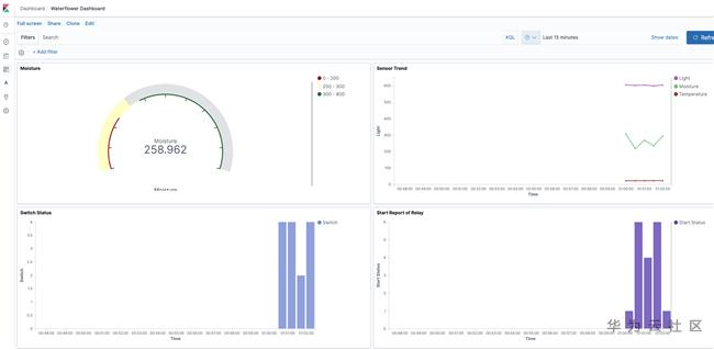

创建可视化报表
在Kibana界面,点击左边菜单栏的Discover(发现),您现在可以看到上传的设备状态数据,它们按时间顺序显示在屏幕上。
点击左边菜单栏的Visualize,您现在可以创建可视化图表,并可以添加到仪表板中,以远程监控和查看传感器状态和继电器/水泵工作情况。如下图示例:
