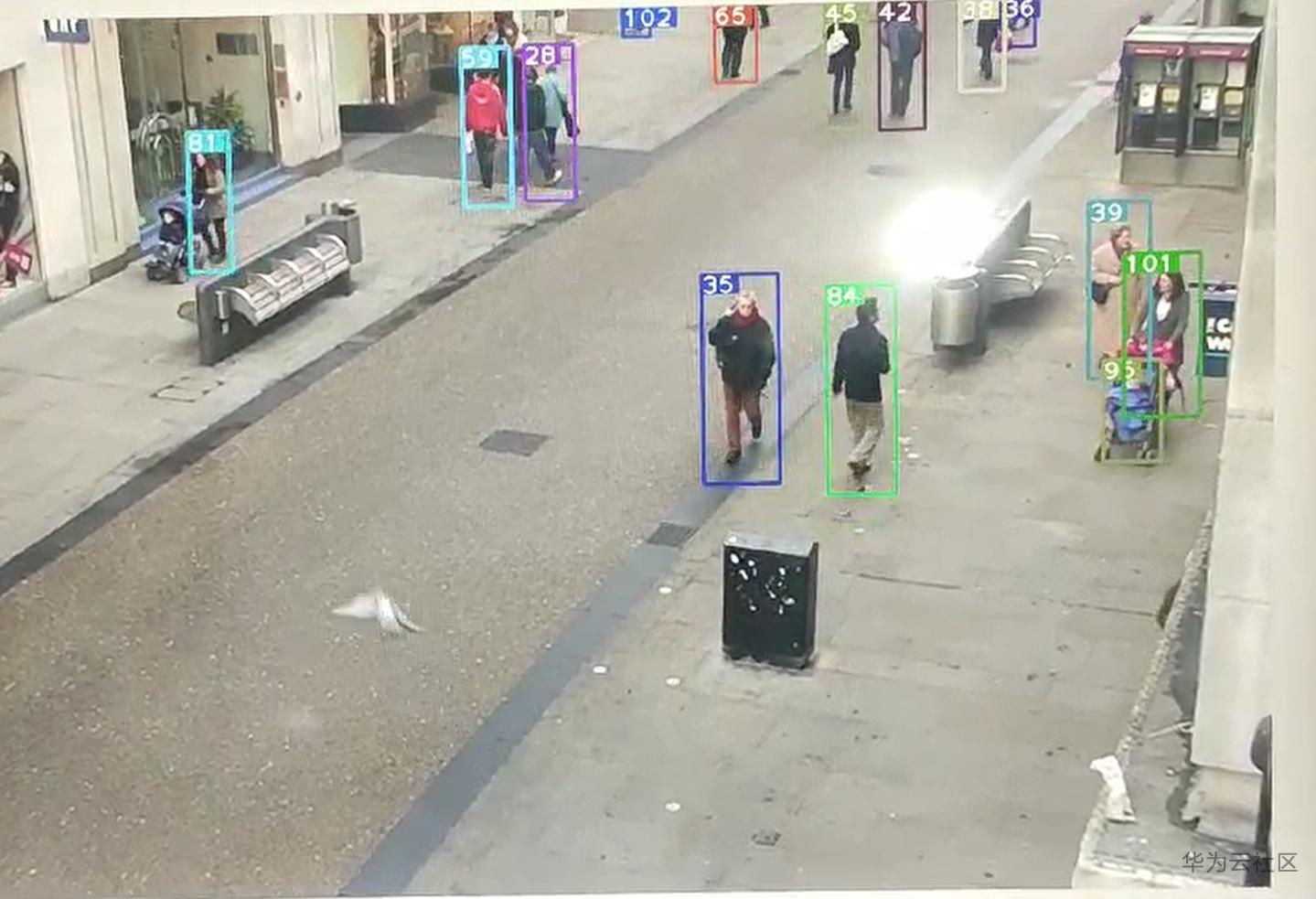

        最近在用Atlas 200 DK,正好在学习行人跟踪方面知识,做了个行人检测和跟踪的Demo,使用华为云ModelArts预置算法YOLOv_ResNet18做行人检测,Sort算法做跟踪,结果类似如下(因为写视频有问题,就只能逐张保存成图片了):
        效果还行。使用的是自己做的行人数据集,大概2500张图片,近20000个行人标注,在ModelArts上用Tesla V100 32GB训练了大概4个小时,数据集比较小,轮数也不多,所以行人检测效果一般。跟踪用的是Sort算法,对于遮挡或者行人出现交集的情况,ID可能会变,后面会做优化的。考虑会用DeepSort算法,加入行人计数的功能,整理完,会开源放到GitHub和码云上的。
