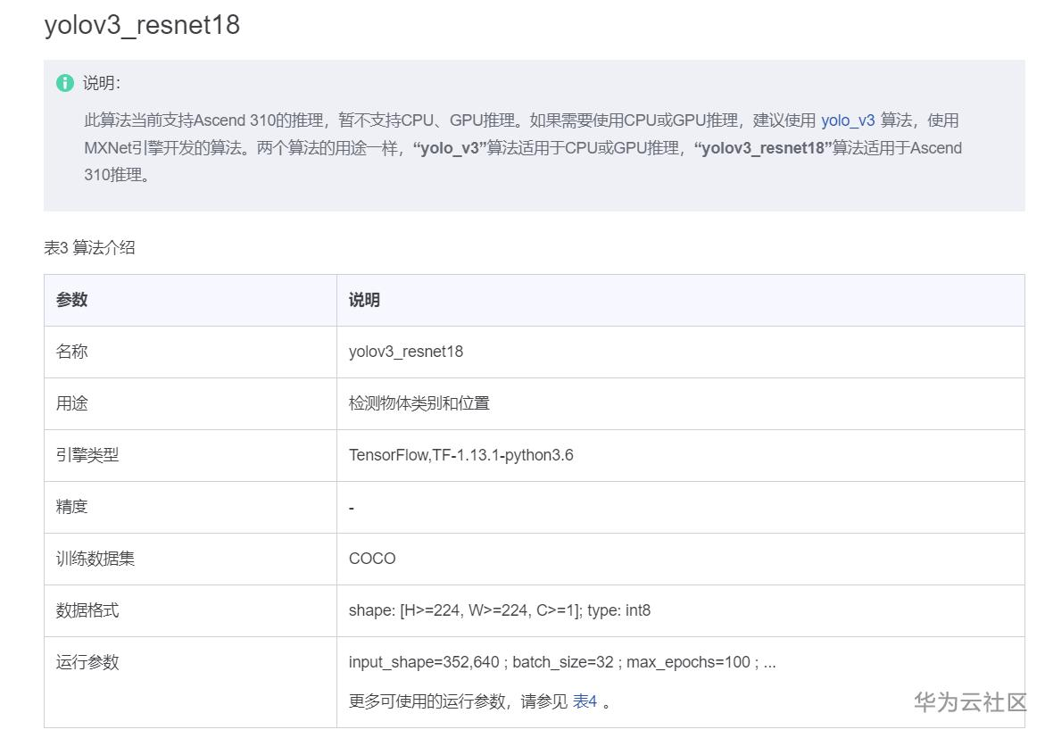

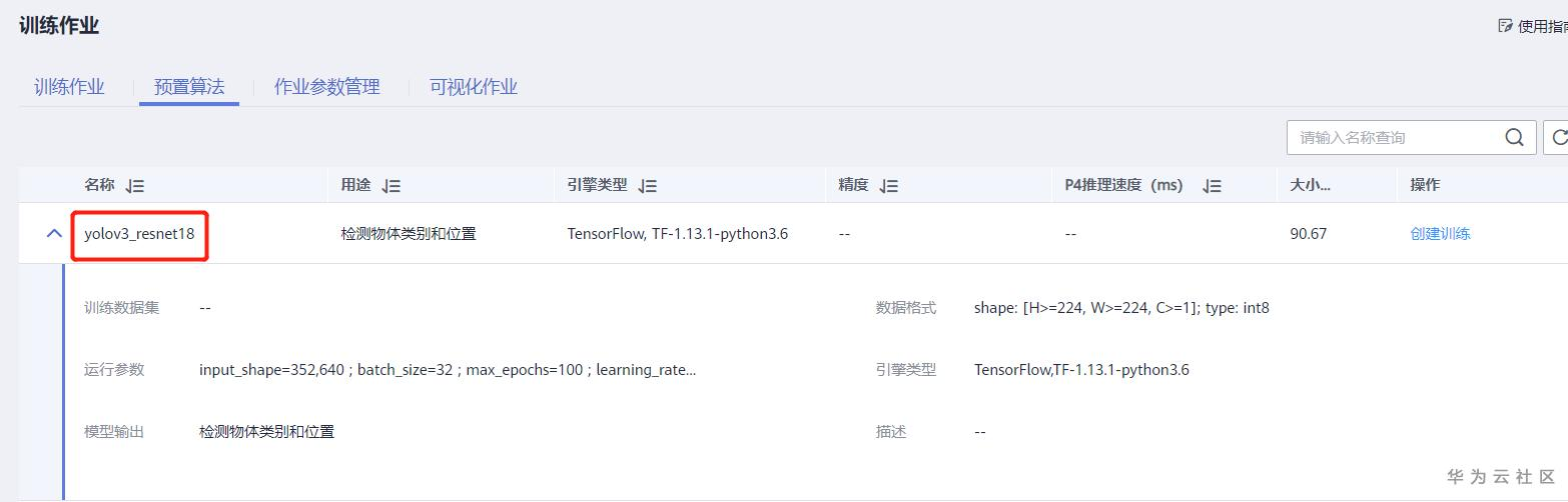

这里只做下简单的介绍吧:行人检测Demo使用ModelArts预置算法YOLOv3_ResNet18,不得不说,这个预置算法还有AI市场发布的算法真是好,大大简化了开发流程,降低了开发门槛,正如华为云普惠AI的愿景,真是让每个人都可以接触使用AI啊。
该算法详细介绍可参考文档:https://support.huaweicloud.cn/engineers-modelarts/modelarts_23_0158.html#modelarts_23_0158__section185515526717

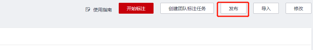

数据可是整个Demo的灵魂。数据集使用的是自行整理的2500余张图片,近20000个行人标注,发布数据集后,使用Tesla V100 32GB训练,注意数据集要先发布才能用于训练哦,发布按钮在如图位置哦:
