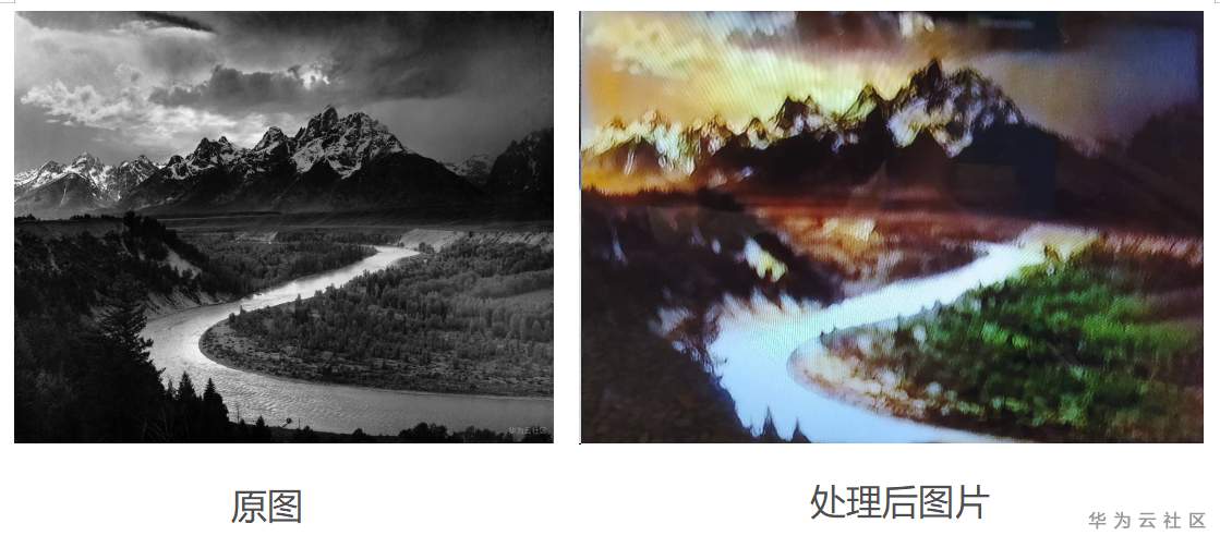

先来看看最终效果:
        总体来说,效果还可以,对于原图中森林、河流和山脉比较准确地赋予了正确的颜色,整体感觉比较和谐,由于有些模糊,有一种“油画”的感觉哦。模型参考自GitHub上的colorization项目,链接为https://github.com/richzhang/colorization/blob/master/colorization/models/colorization_deploy_v2.prototxt,还有隔壁的Atlas 200 DK的案例(其实Atlas 200 DK和HiLens比较像,都是Ascend 310为推理核心的产品,但Atlas 200 DK使用的时Ubutun系统,而 HiLens用的是华为做剪裁后的系统,删除了很多东西,常用编译工具gcc之类的都没有,感觉不太好,装好多东西都不支持,好像涉及到编译的都很难成功)。这里使用的是Caffe模型,因为Ascend 310目前的模型转化只支持TensorFlow和Caffe,且对Caffe支持的比较好。模型输入为(1,1,224,224)。

        模型转化成功,剩下的就简单了,基本就是读取图像,做预处理,输入模型,得到推理结果并解析,做输出,这里我是通过摄像头获取图像,最后将结果推送到显示器(通过HDMI连接)。这里基本没什么大坑,需要注意要将输入图像展平(类型为list),送入模型(否则报输入数据不匹配的错误,因为好像不能直接输入图像,需要自己做成向量)。最后是结果可视化的问题,我本来想将处理后的最终图片保存到本地或者OBS桶中,这样质量应该好一些(上面的处理后图片有些模糊,可能跟我用手机拍摄有关,因为无法保存图片,就只能拍显示器展示的图片了,还有就是输入是通过摄像头采集到的我的手机展示的图片,因为使用读取本地图片失败,使用cv2.imread读取好像不太行,最终是有图片,但无法显示在显示器上,我又复制到本地失败,scp命令现在还没成功,希望有成功的大佬指 一下)。经过保存到HiLens上,但无法复制到电脑上,也无法显示在显示器上等等,最终只能使用用摄像头获取我手机显示的图片,输出也只能用手机拍摄显示器图片,这样输入和输出的质量都比较差,最终效果也不太好。
