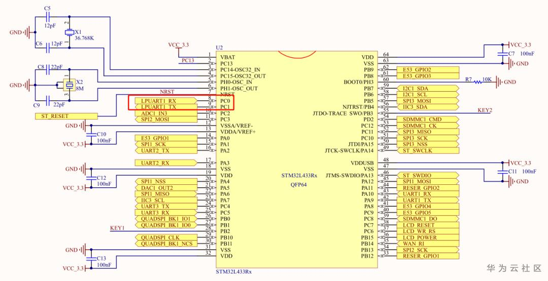

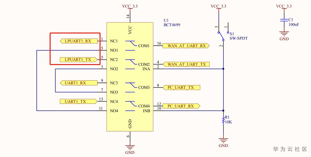

编写程序之前先来看看ESP8266硬件模块的接口电路原理图:
以下是ESP8266模块对应底板的硬件连接:

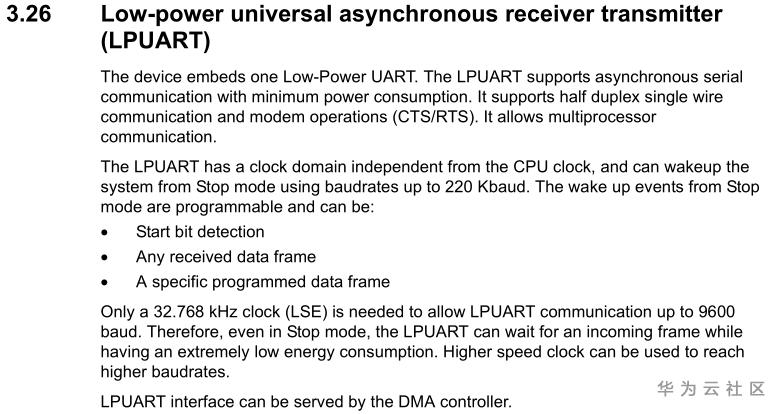

LPUART是什么鬼?我们具体来看看STM32L431RCTx这款芯片关于LPUART的描述吧,该介绍位于STM32L431 Datasheet的第48页:
文档的意思大概是,这是一个低功耗的UART,可以以更低的时钟频率实现高波特率的通信,同时支持从停止模式唤醒且唤醒事件是可编程的,还有就是具有极低的功耗,如果是更高速度的时钟还可以更高的波特率进行数据传输。
既然是这样,我们就把它当普通串口使用就行啦!其余的功能后面用到了再去详细了解!

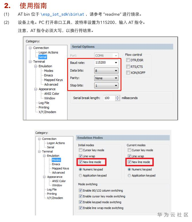

在软件编程之前,我们先来了解下与ESP8266通信相关的注意事项,打开开发板ESP8266相关的规格书,简要浏览一下,我们可以看到以下的描述:

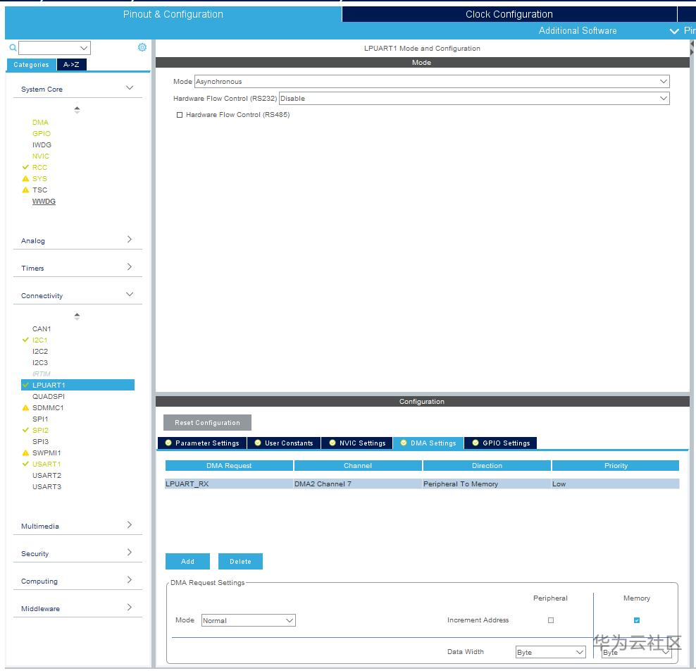

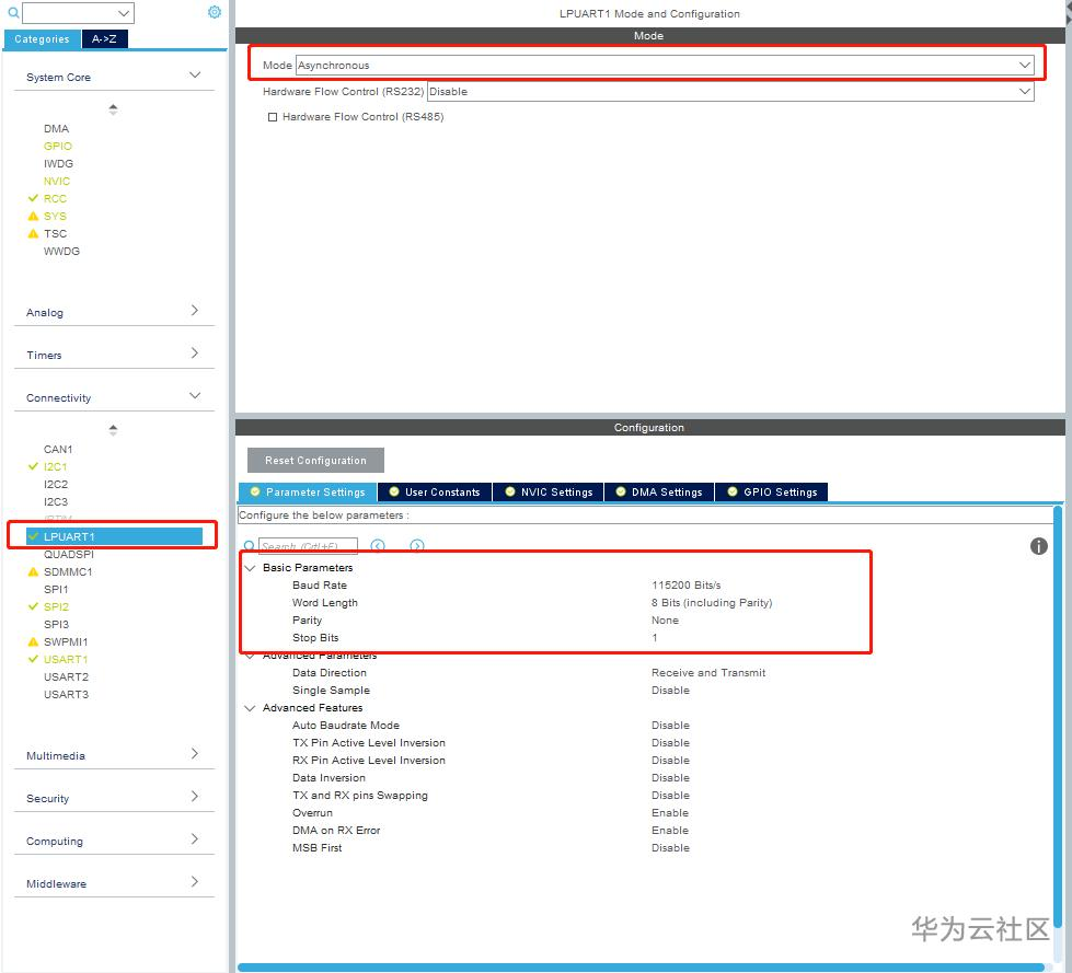

在此基础上添加ESP8266的串口,所以在STM32CubeMx对应的LPUART1的配置如下,其余参数默认即可,其余的关于ESP8266的上电,硬件复位这些管脚都不需要配置,因为硬件给我们做好了,我们专注于与ESP8266通信就可以了。
由于软件接收的AT指令回复有可能是不定长数据,且可能存在多个\r\n的情况,所以这里我们使用DMA来做接收会更简单一些,一般用环形缓冲实现也可以,但是STM32有这么优秀的DMA功能,我当然用!

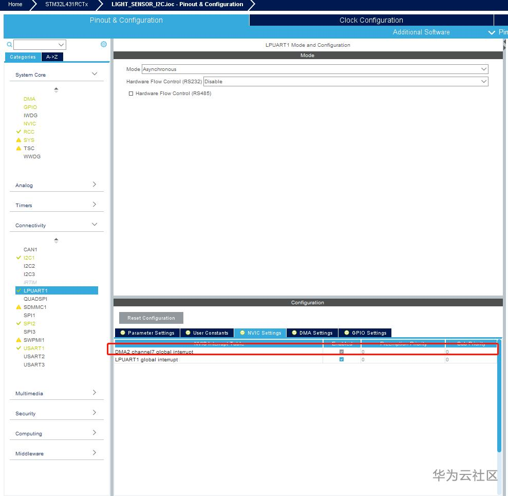

由于AT指令是一个处理收发的过程,所以我们还需要将接收中断配置上:

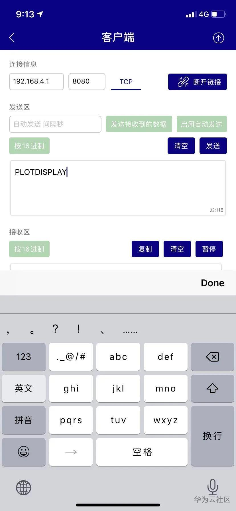

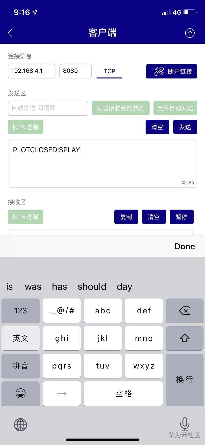

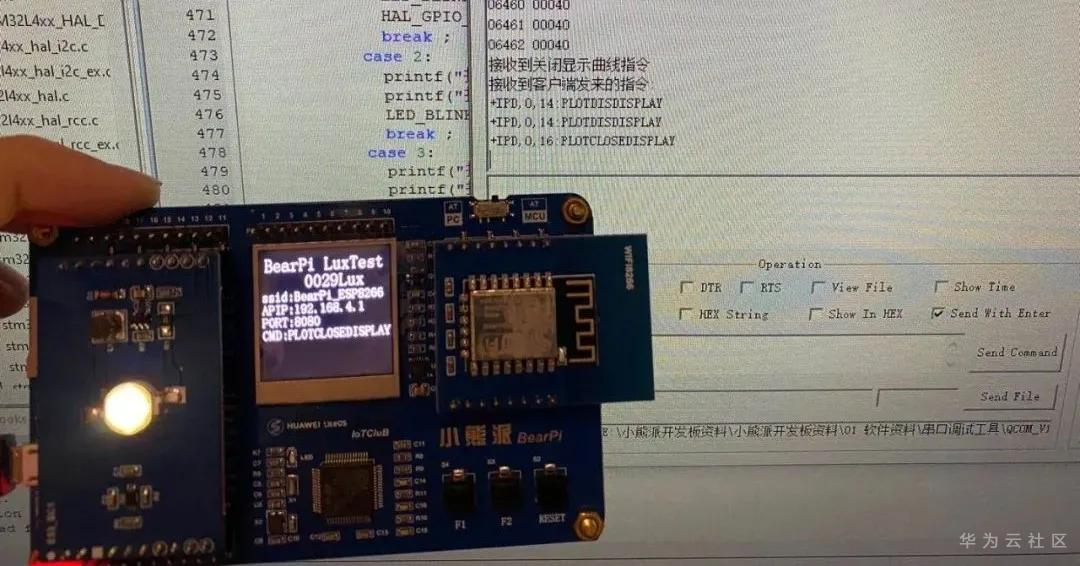

最终看到的效果:这里把数据显示做了相应的调整,我使用了手机的一个TCP/UDP测试工具,连接了ESP8266,然后下发指令,就像下面这样:
当匹配到数据中含有对应指令的时候,则执行具体的操作,并将指令显示到LCD上。
那么要实现这样,就必须把ESP8266作为服务器,手机作为客户端,客户端连接服务器后,向服务器发送指令,我们来看看esp8266.h的实现:

大致框架讲解完毕了,接下来看下效果:

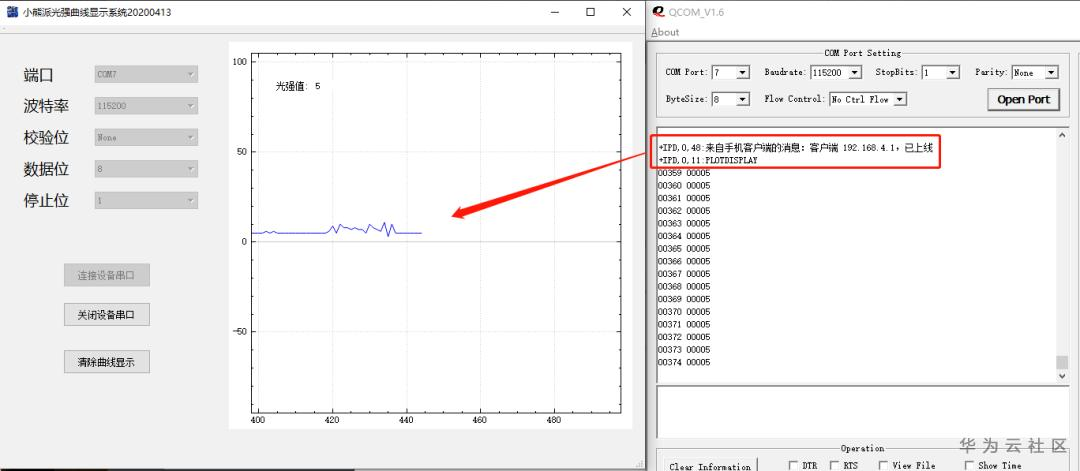

发送LED灯闪烁指令:
发送曲线显示指令(代码默认将曲线显示用标志位做了屏蔽,这里只要看到串口有一连串数据即可):
