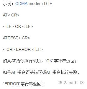

1、AT指令简介
AT指令,是模组(4G、Wifi、蓝牙等等)厂商设计的一组协议规范,大家可以百度一下什么是AT指令。

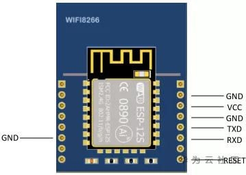

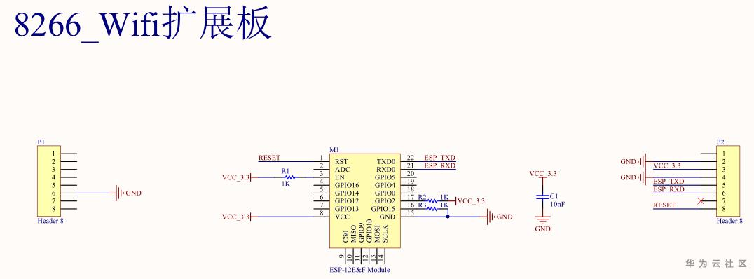

2、小熊派的ESP8266模块介绍

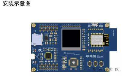

以下ESP8266扩展板模块的硬件原理图、模块图以及在小熊派上的连接示意图。

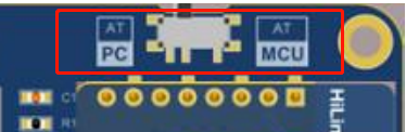

小熊派有个好处,单独调模块的时候不要飞一堆凌乱的线了,只需把这个开源拨到AT PC即可,调试该模块的方法:
  • 1、如果对模块AT指令不熟悉,建议先切换到AT_PC模式把模块的指令玩熟。
  • 2、如果对模块AT指令熟悉,可在AT_PC模式下调试指令作为参考,然后切换到AT_MCU模式进行软件应用程序的开发。

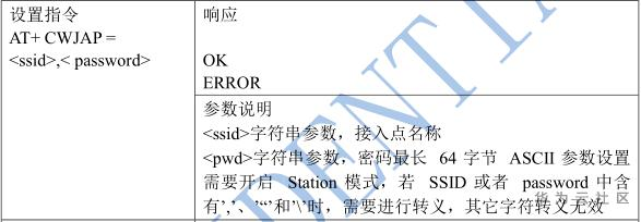

拿保存在缓存区的SSID和PASSWORD,设备通过串口给ESP8266发送连接指令
AT+CWJAP="SSID","PASSWORD"

(1)、将开关拨到AT_PC端。

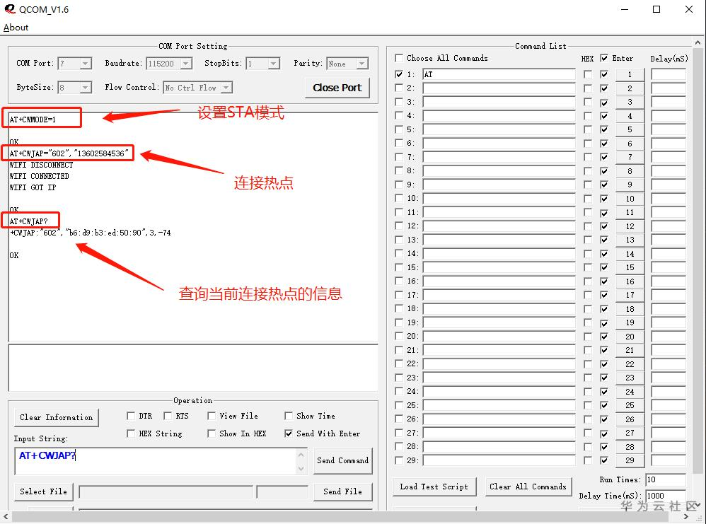

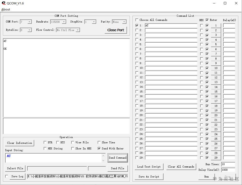

4、通过串口工具简单测试一下ESP8266联网
(1)、将开关拨到AT_PC端。
(2)、打开串口调试助手
blob.png]
(3)、发送联网命令

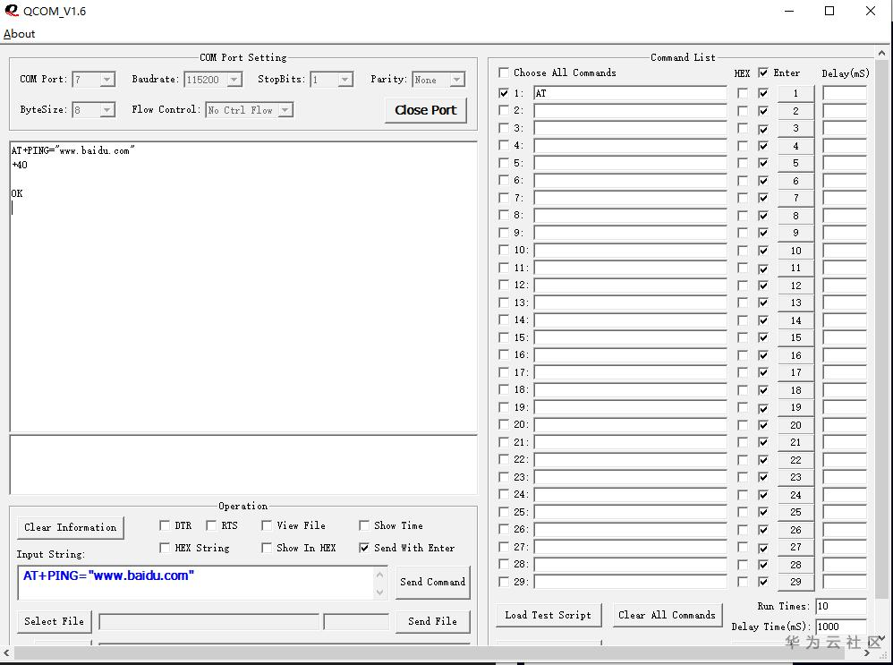

这里需要两个指令
试试PING百度:
后续透传模式及连接服务器,发送数据的过程会在代码中体现。
