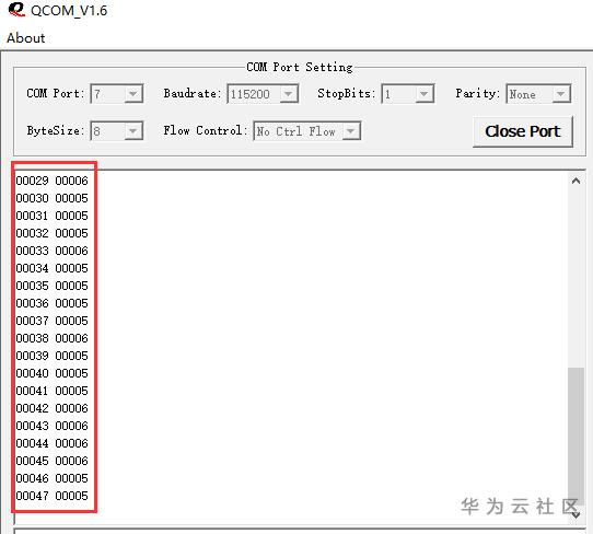

下载后,打开串口调试助手可以看到:

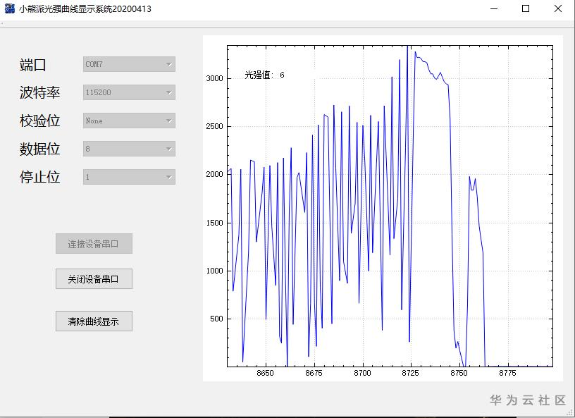

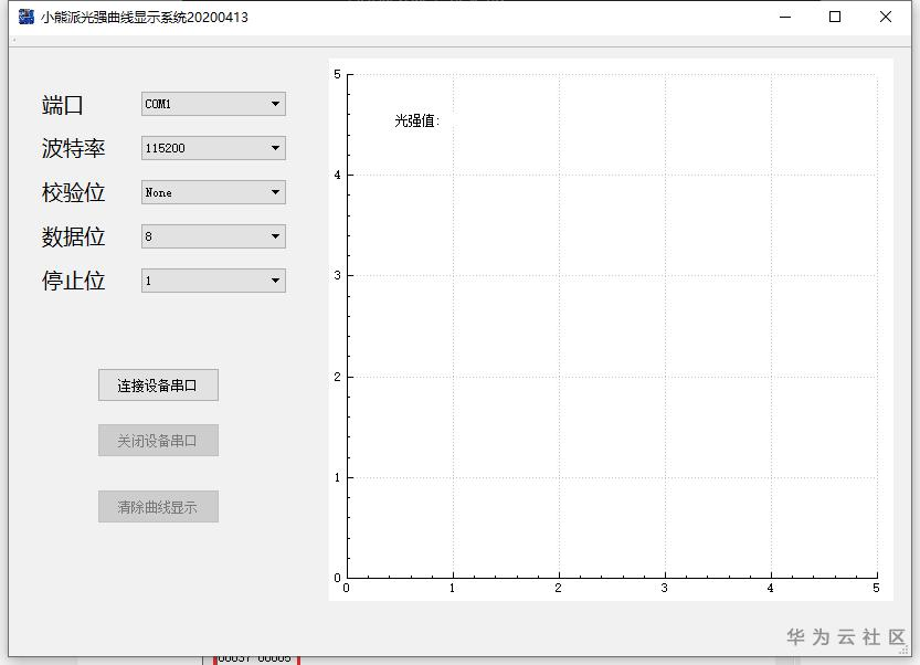

下面我先用QT画出一个简单的界面(已经将QCustomPlot用上了),如下:

在mainwindow.cpp太长我就不全贴出来了,解读一下核心的实现思路:
1、用户配置完串口参数,然后 连接信号与槽:
connect(this->Serial,SIGNAL(readyRead()),this,SLOT(cmd_recv_process()));
2、当上位机接受到MCU端发来的数据时,会触发readyRead()信号,进而调用cmd_recv_process()槽函数,实现如下:
/*数据接收*/
void MainWindow::cmd_recv_process()
   QString data ;
   QStringList list    ;
   /*光强传感器序号*/
   QString Sensor_Serial_Number ;
   /*光强传感器光强值*/
   QString Sensor_light_Value ;
   long int s1 = 0, v1 = 0;
   last_index =0;
   if(Serial->canReadLine())
       QByteArray temp = Serial->readAll();
       if(!temp.isEmpty())
           data = temp ;
           list = data.split(" ");
           if(3 == list.length())
               Sensor_Serial_Number = list[0];
               Sensor_light_Value   = list[1];
               /*取到对应参数后立刻开始画图*/
               s1 = Sensor_Serial_Number.toInt();
               v1 = Sensor_light_Value.toInt();
               ui->light_sensor_value->setText(QString::number(v1));
               if (last_index == 0  || (last_index < s1 &&  s1 - last_index >=1 && s1 - last_index <= 10 ))
                   last_index = s1;
                   sensor_data_preprocess(s1,v1);
这里会判断是否满足读取一行数据的条件,如果满足则会读取一行数据,接下来对数据进行分割,取出传感器上报的序号、光强两个字段,序号作为曲线图的横坐标,光强作为曲线图的纵坐标进行显示。
