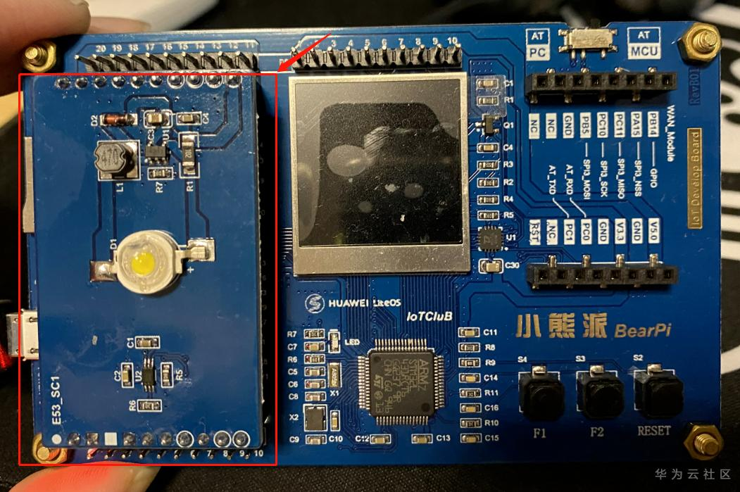

本实践案例基于小熊派开发板:

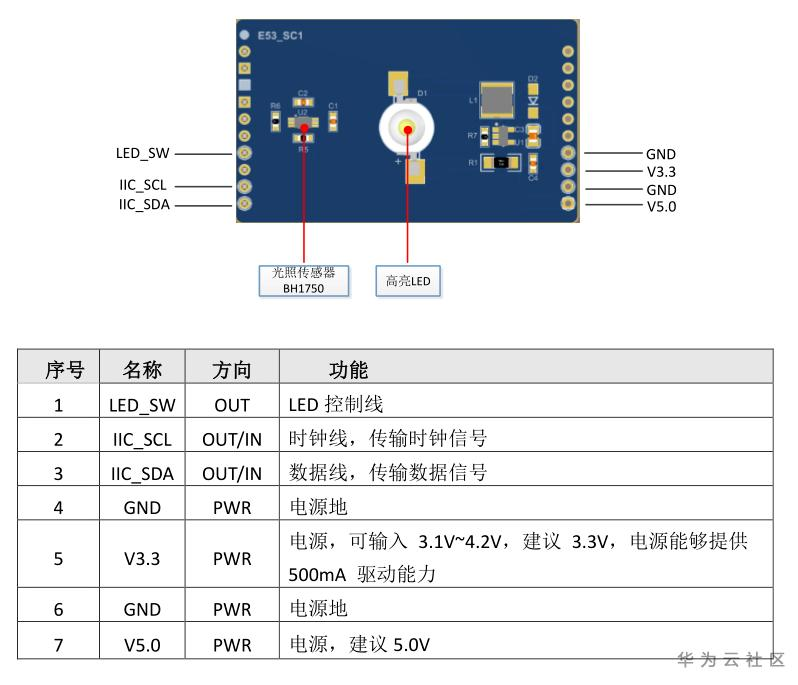

实践光强传感器的开发,我们需要带上一个扩展模块:E53_SC1,如下图所示,最终连接的效果:
再来看看这个拓展板以及主板上对应的硬件接口,后面我们才能够去配置相应的硬件管脚,达到驱动使用的目的:

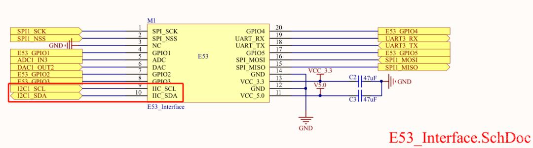

转接板E53_SC1在主板上的电路原理图:

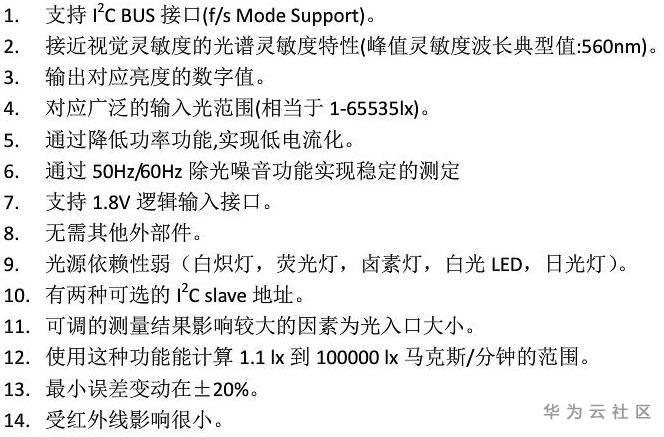

BH1750是一种用于两线式串行总线接口的数字型光强度传感器集成电路。这种集成电路可以根据收集的光线强度数据来调整液晶或者键盘背景的的亮度,利用它的高分辨率可以探测较大范围的光强度变化。(1lx-65535lx)

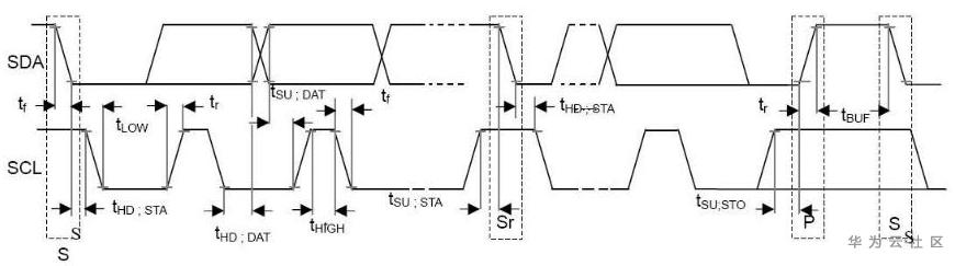

要控制这个传感器,当然要了解传感器支持的协议,以及一些指令,这是一个基于I2C接口的传感器。
I2C是(Inter-Integrated Circuit)的英文缩写,是Philips公司开发的一个通信协议,只有两根线(SDA/SCL)是用来通信的。

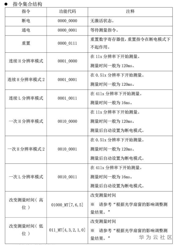

BH1750支持的命令:

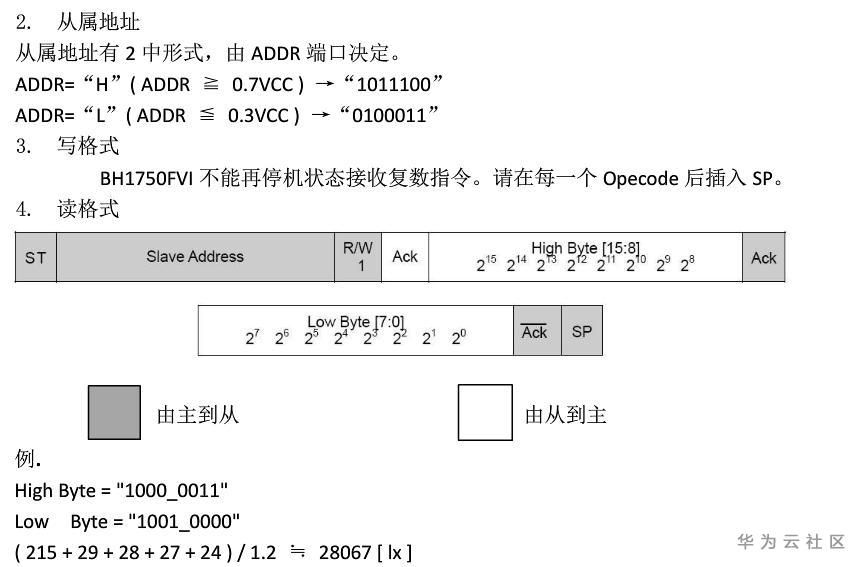

BH1750从机地址计算:
根据文档提示,我们了解到光强传感器的从机地址是0100011
当主机向从机发送写命令时为:
0100011(从机地址:7位) 0(写数据位:1位) ===> 0x46
当主机向从机发送读命令时为:
0100011(从机地址:7位) 1(写数据位:1位) ===> 0x47

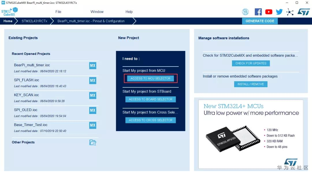

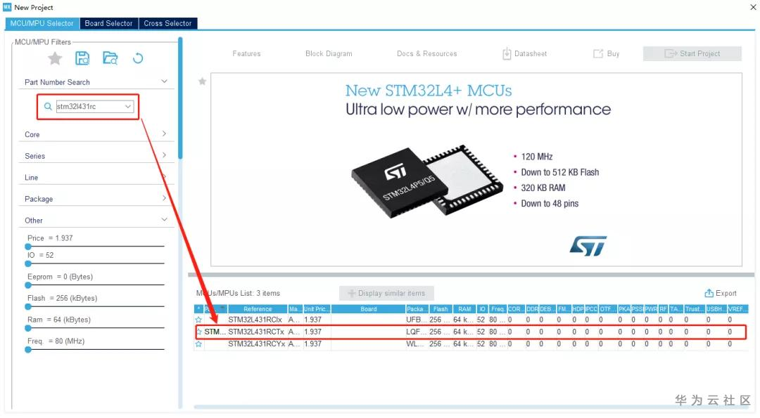

工程实践:stm32cubMx

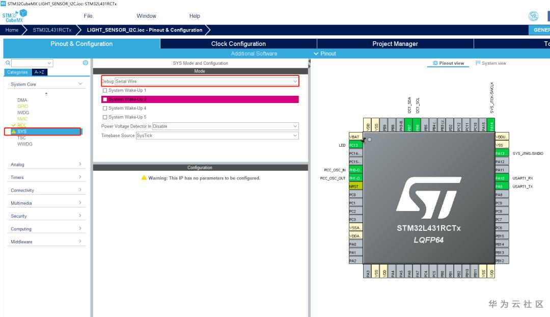

1、芯片选型,这里选择stm32l431rctx

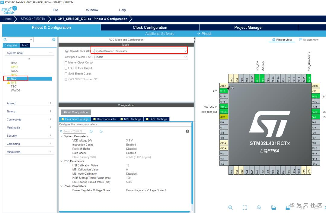

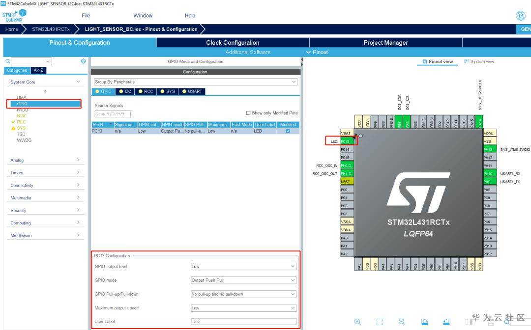

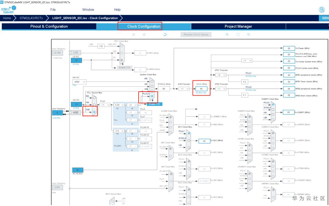

2、配置rcc时钟以及串行调试接口

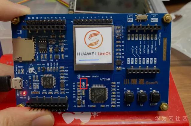

3、配置调试LED

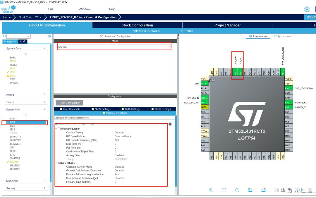

5、配置I2C1(PC6/PC7位于I2C1)
默认即可。

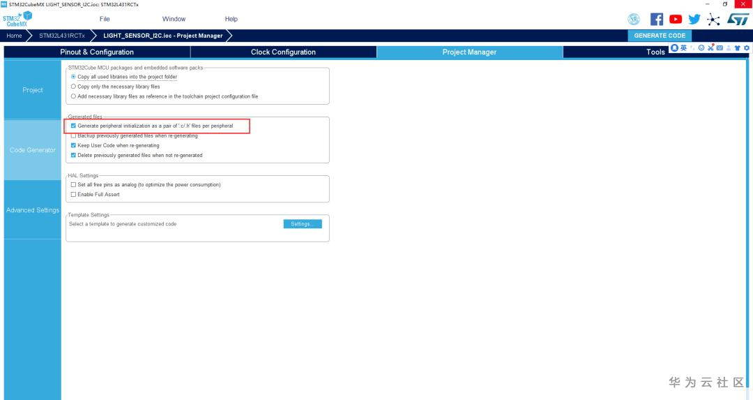

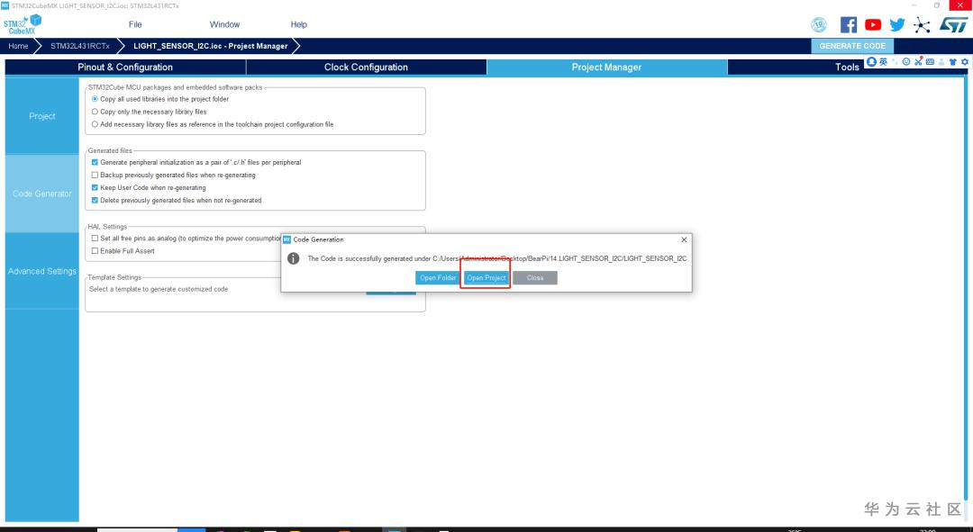

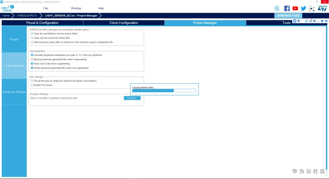

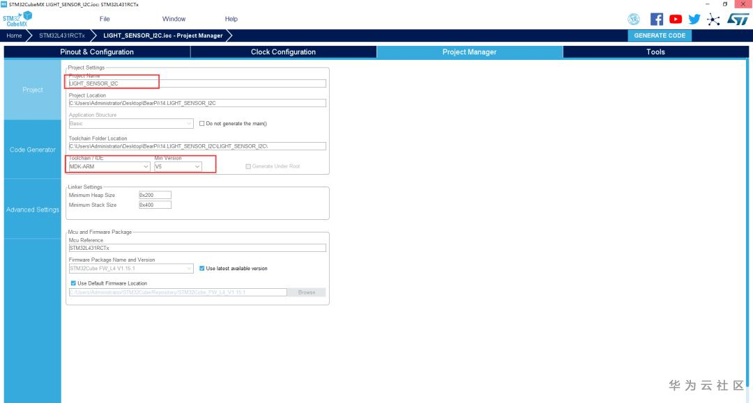

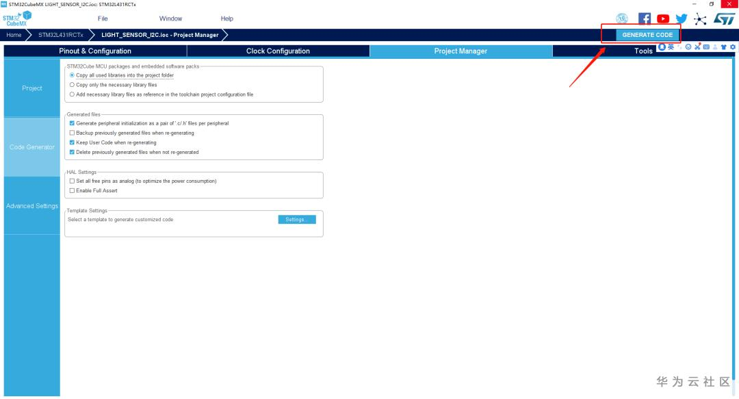

6、生成Keil5基础工程
接下来点击生成代码:

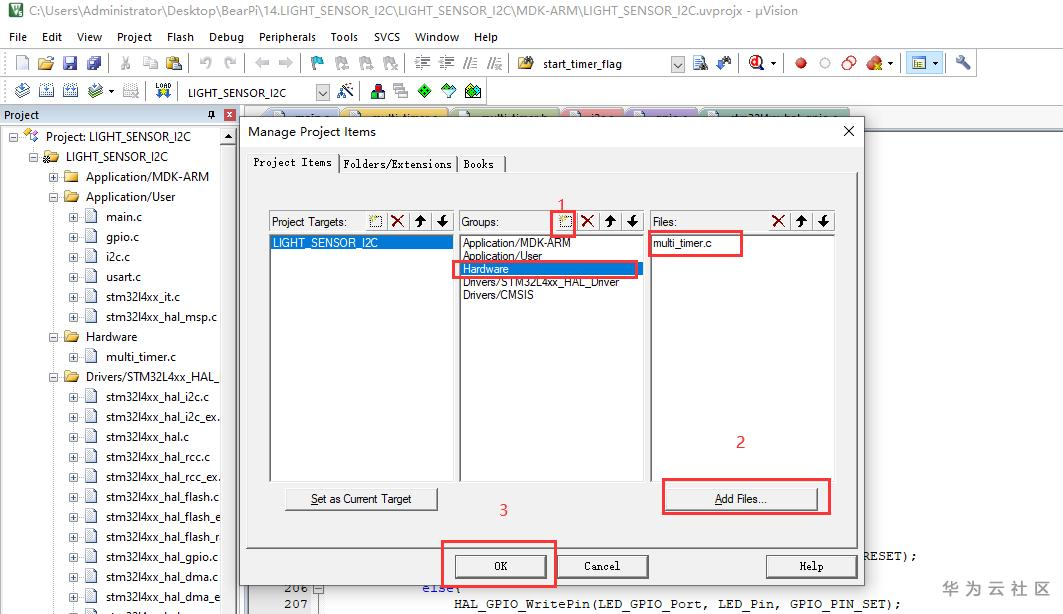

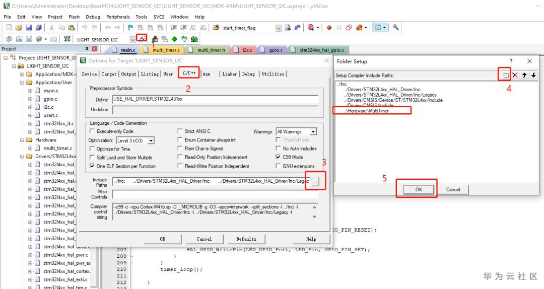

1、将multi_timer添加到keil5工程
2、创建一个Package目录,将multi_timer的程序文件添加进来

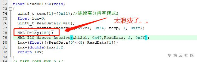

这里的读光强没有用小熊派例程里直接延时然后读取的方法,小熊派的读光强函数是这么写的:
而我是这么写的:

这里利用了switch case+multi_timer产生一个200ms的定时计数,通过状态1流程判断计数器是否到达设定值,从而达到延时的效果,这段程序在主程序的while循环中几乎不会占用CPU,非常高效!

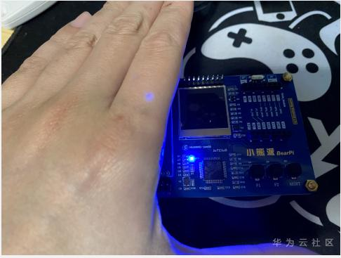

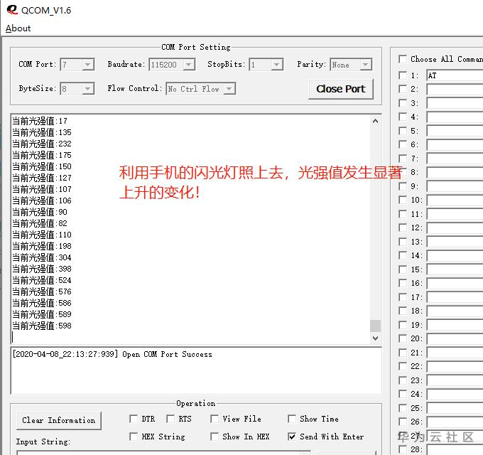

运行结果:
状态机思想前变万化,学会灵活应用则一定能够写出非常高效,简单易维护的程序。
