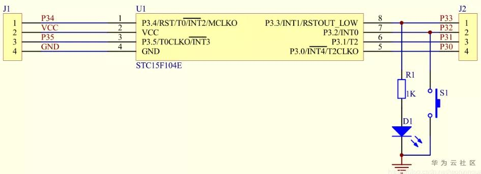

买这个小模块的原因是后面需要做一些开源项目,想做一些传感器,最后用stm32或者其它的MCU与它建立通信用,还有一个用途就是以后移植一些开源项目,我希望现在低端一点的平台上验证(如果低端跑不了就直接上能跑的),后面再在高端点的平台上实践,有时间有条件我也会多在别的平台上跑跑,这样相当于积累了多个平台的开发经验,这款CPU完全兼容51单片机的指令集,所以把它当成51单片机来用就行了。
这个小板子对应的原理图如下:
限于文章篇幅,如果想多了解这个小板子的信息,可以去我的CSDN博客上看看,之前写了介绍:
https://blog.csdn.net/morixinguan/article/details/105130462

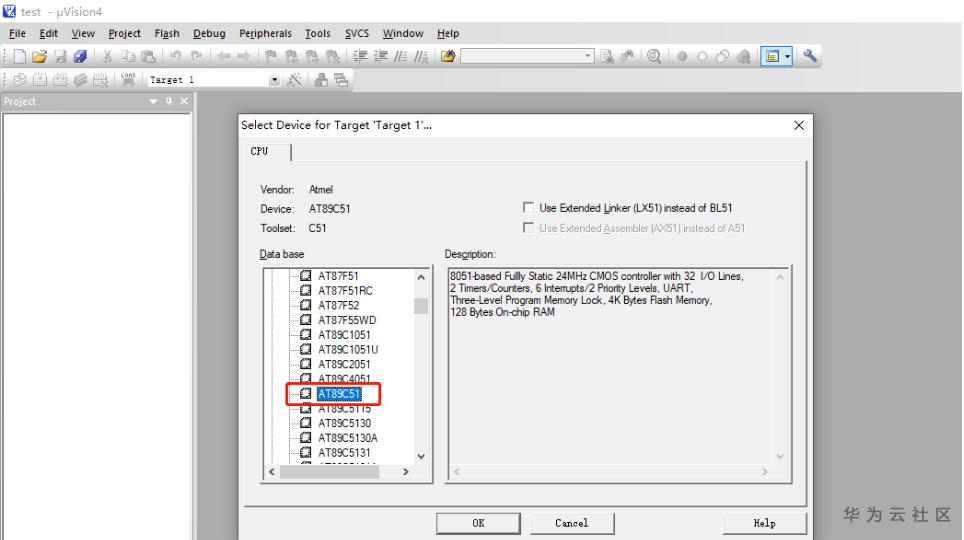

1、打开Keil4,然后创建一个AT89C51的工程

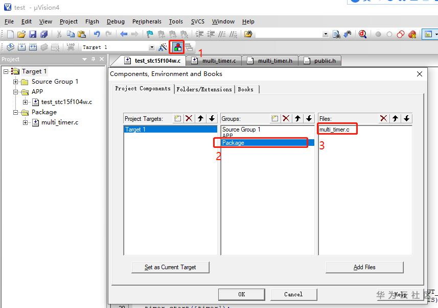

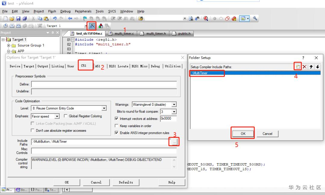

2、将multi_timer添加到keil4工程
3、创建一个Package目录,将multi_timer的程序文件添加进来

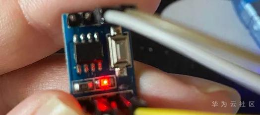

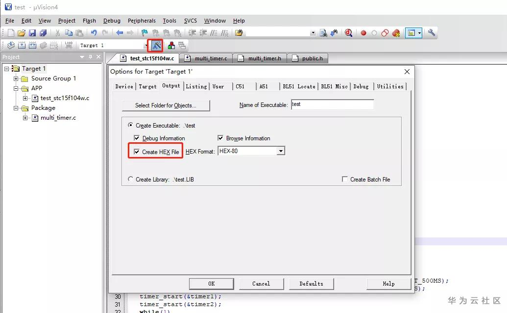

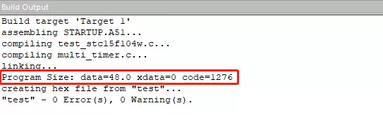

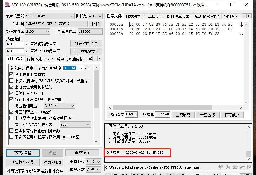

4、程序编译与固件生成
我们看到编译过后,整个程序的大小仅占用1.3K多,确实够轻量!接下来将生成的.hex文件下载到开发板上。
最终程序按照我的设计思路完美运行!这里相当于带大家重新复习了下51单片机平台的基本使用。

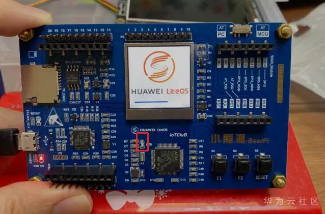

实战演练2:在小熊派开发板上实战

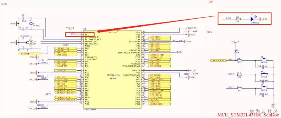

接下来我们在这个平台上把实战演练1的需求实现一下,首先先看小熊派开发板的原理图,找到LED的位置:

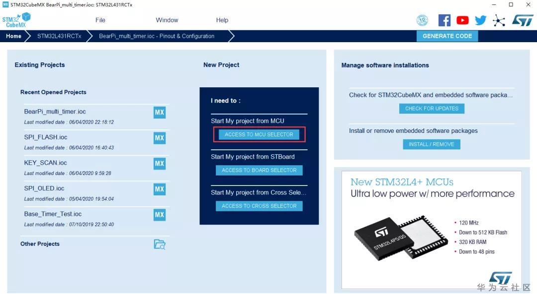

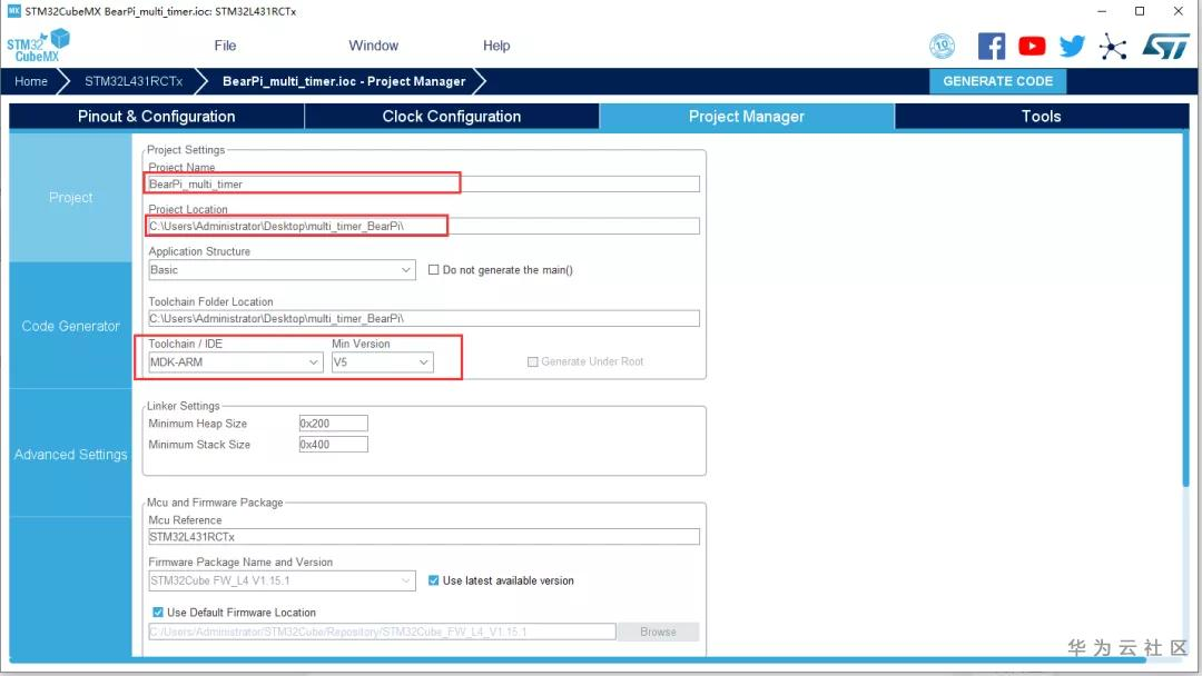

使用stm32cubmx配置基础工程:

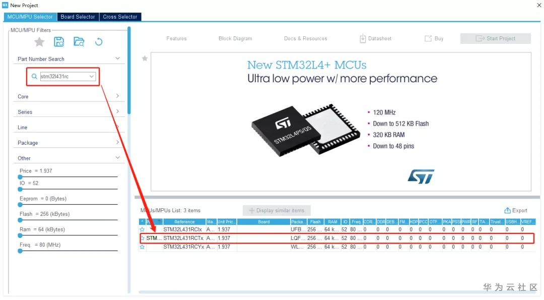

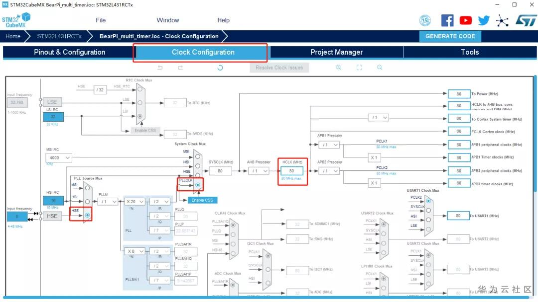

1、芯片选型,这里选择stm32l431rctx

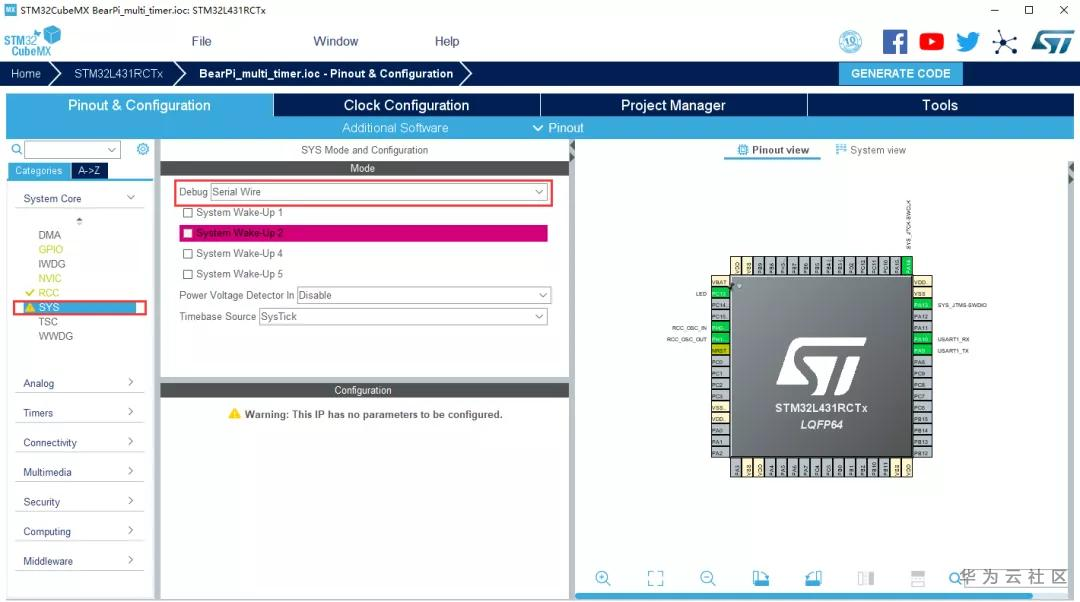

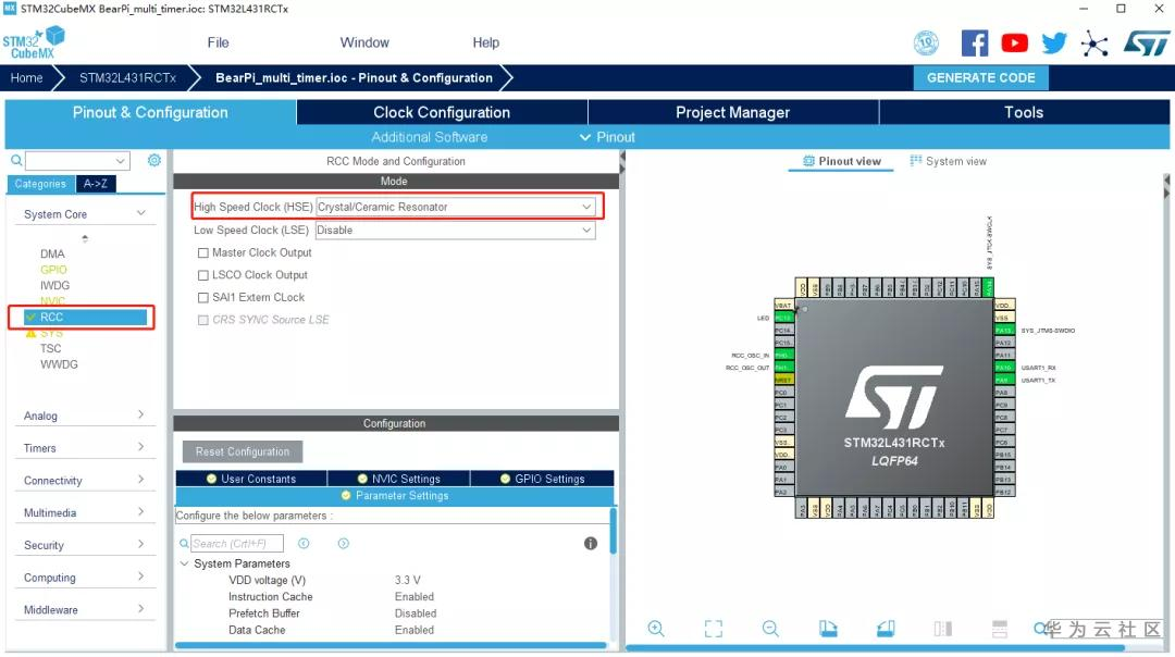

2、配置rcc时钟以及串行调试接口
这里我选择的是高速,时钟的话,直接用系统默认的内部时钟也可以,时钟默认配置最高80MHz。
因为以前被坑过,导致程序没法下载了,所以习惯性配置这个选项,后续有时间我写篇文章解释下。

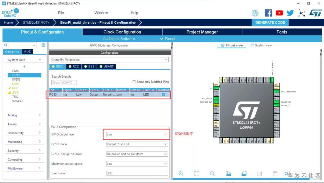

3、配置LED

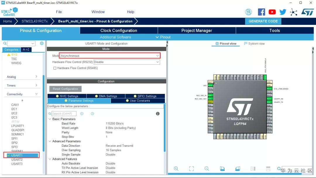

4、配置串口调试
方便根据调试信息查看程序执行流程。

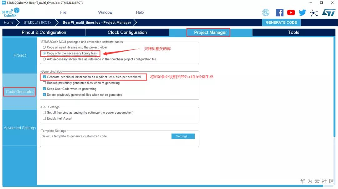

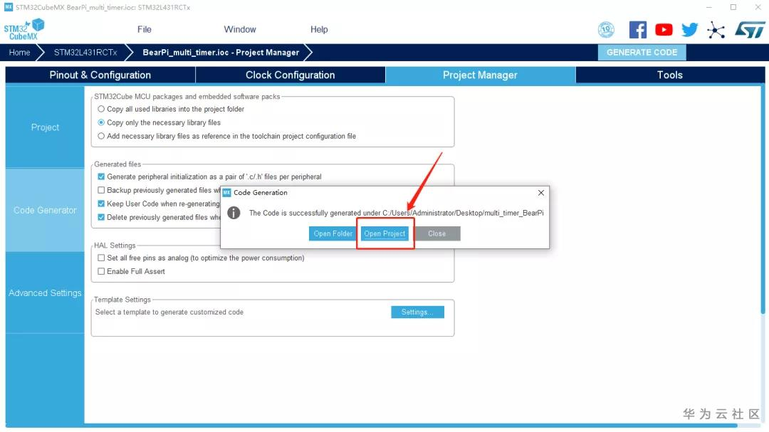

5、生成Keil5基础工程

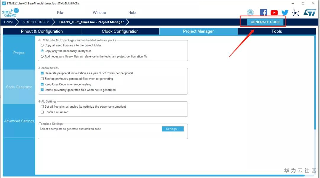

实际开发建议硬件外设分模块,这样看起来不要把所有的生成全部都挤到main.c里面去了,这点让我非常讨厌,所以生成工程时候习惯点击设置以下这一项:
接下来点击生成代码:

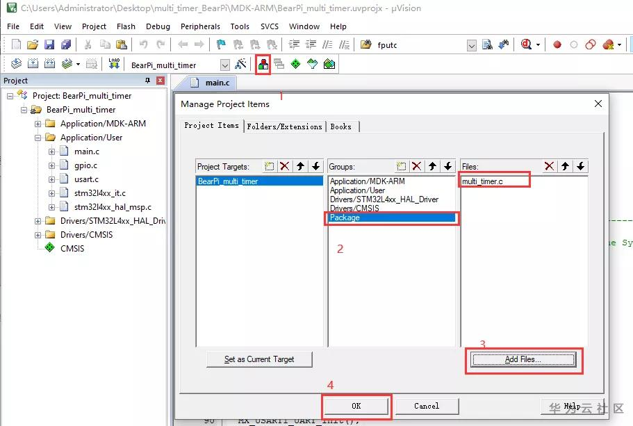

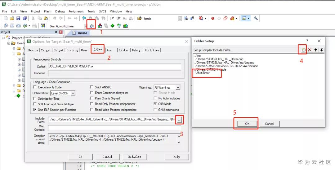

1、将multi_timer添加到keil5工程
2、创建一个Package目录,将multi_timer的程序文件添加进来
3、编写代码

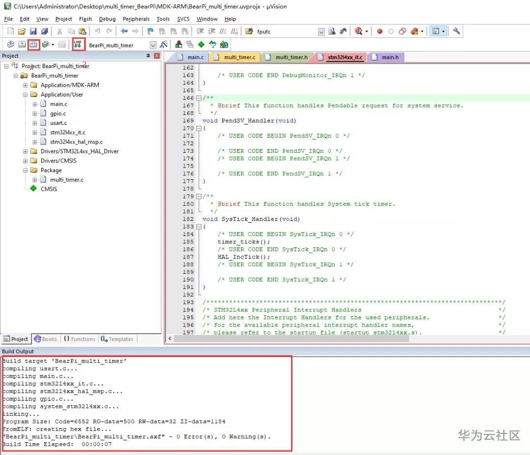

stm32l4xx_it.c
这里利用系统时钟的1ms的时基,就不用重新去创建一个硬件定时器了。
 * @brief This function handles System tick timer.
void SysTick_Handler(void)
   /* USER CODE BEGIN SysTick_IRQn 0 */
   timer_ticks();
   /* USER CODE END SysTick_IRQn 0 */
   HAL_IncTick();
   /* USER CODE BEGIN SysTick_IRQn 1 */
   /* USER CODE END SysTick_IRQn 1 */

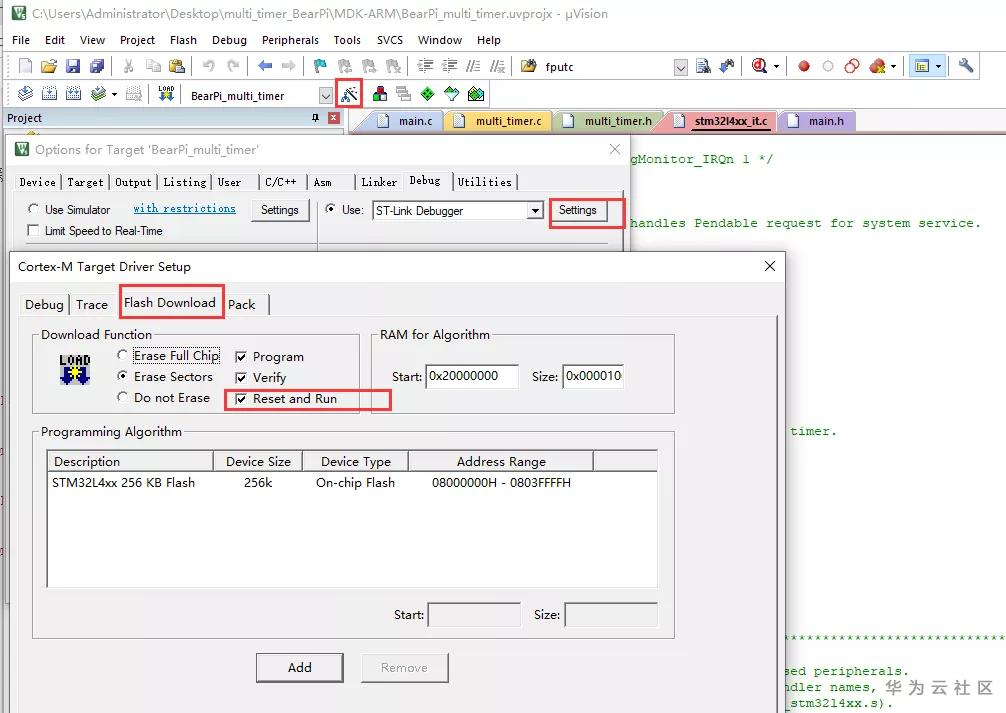

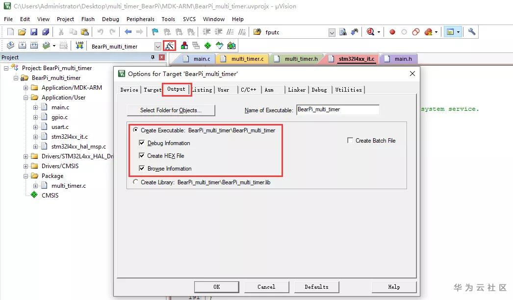

4、程序编译与固件生成
生成固件

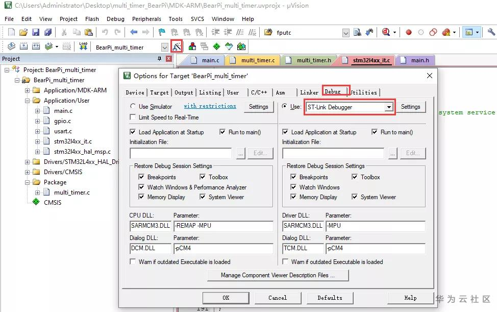

选择调试和下载器,这里是st-link
选择下载程序后复位,如果不选择则需要按开发板上的硬件复位。
编译成功后直接点击下载

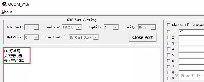

5、程序执行(看串口调试助手)
实验成功!

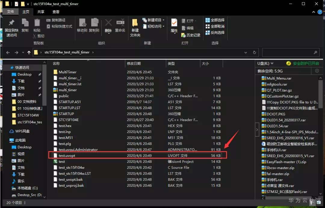

注意:

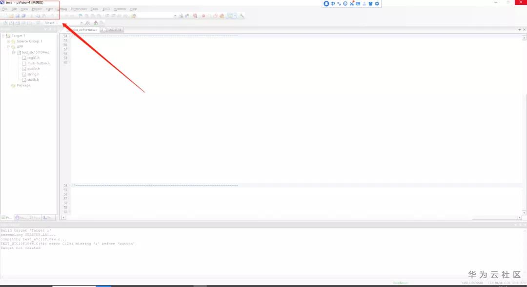

大部分朋友的电脑都同时装了Keil5和Keil4,不小心操作有时打开Keil4工程会卡死,解决方法如下:
将下面这个文件删除,再重新打开就不会了。
