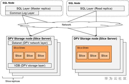

TaurusDB是一种基于MySQL的计算与存储分离架构的云原生数据库,一个集群中包含多个存储几点,每个存储节点包含多块磁盘,每块磁盘对应一个或者多个slicestore的内存逻辑结构来管理. taurusslicestore中将数据划为多个slice进行管理,每个slice的大小是10GTaurus架构图如下:
TauruDB的存储层支持append-only写和随机读,最小数据存储逻辑单元为plog,每个slice中包含多个plog,默认每个plog的大小为64Mslice中的plog主要用来存放pagePlog中存放中不同版本的page,有些老page已经过期,需要删除;有些page是新page,需要被保留下来。
