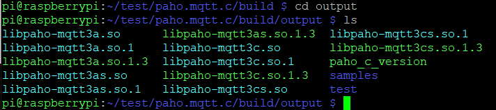

编译完成后,编译的结构都在build这个文件夹中的 output文件夹中
cd build
ls
能看到类似如下的
cd output
ls
能看到类似如下的
这里主要是编译完成后的很多库文件以及样例和测试。

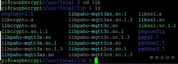

安装完成后,在/usr/local/下面的文件中能看到库文件
例如/usr/local/lib/文件下能看到paho-mqtt相关的库文件。其他库文件是安装其他软件之后
产生的,例如安装openssl。

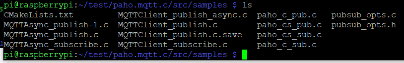

这个MQTTClient_publish对应的.c文件在paho.mqtt.c/src/samples文件夹中
MQTTClient_publish.c就是。

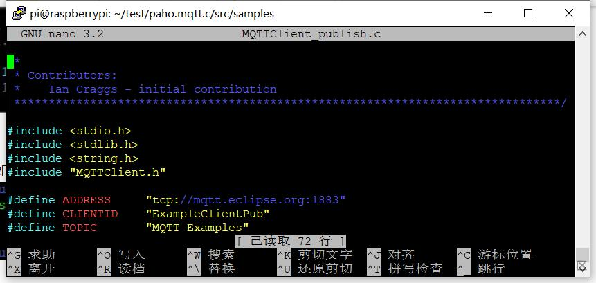

在这个.c文件中可以修改MQTT 客户端连接的 Broker的地址为可以让你连接的地址。
图中的 #define ADDRESS 后面的就是默认的一个连接地址.
可以修改这个连接地址为你可以连接的Broker地址,保存文件。回到paho.mqtt.c
文件
