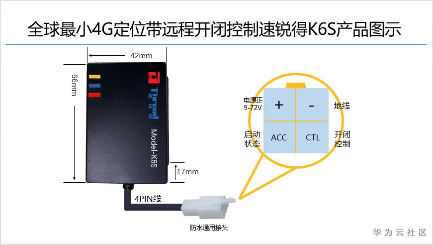

二. 产品规格
LTE蜂窝网络: ARM 4
GPS+北斗模组: UBX-G310
工作电压: 9--72V DC
工作电流:≈22mA(12vDC) ≈12mA(24vDC)
GPS定位时间: 冷启动 30sec(开阔天空)
温启动 29sec(开阔天空)
热启动 1sec (开阔天空)
GPS定位精度: 1-5米
工作温度: -40℃ ~ +80℃
工作湿度: 5% ~ 95% RH
尺寸: 66.0(长)x42.0(宽) x17(高)mm
重量: ≈40克

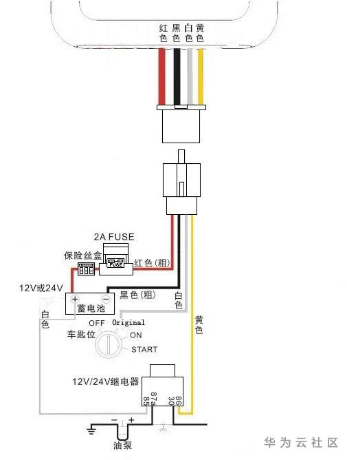

3.3 继电器接线说明
整车电源、油泵断路继电器接线方法:线圈两端接线分别为细白线(85)和细黄线(86),细白线(85)接汽车电源正极(+12V),细黄线(86)接终端继电器控制线;
被控车辆的油管上串接有油泵,将油泵正极连接线剪断,油泵正极端串接在继电器常闭端(粗绿线87a),另一端接继电器公共端(粗绿线30)。
备注:本产品标配的为12V继电器。适合安装于配置12V的汽车电瓶的车辆。
   若安装车辆为配置48V的汽车电瓶的车辆,需另行选用48V继电器。
