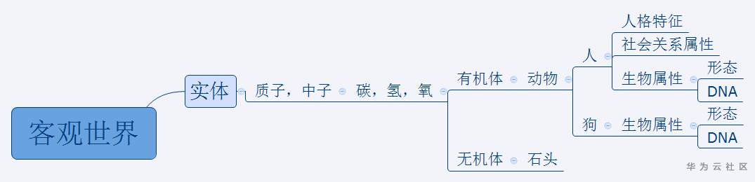

在理解逻辑方法之前,首先要理解我们说的客观世界就是由实体、实体属性和关系三种要素确定的。明确这三种要素,事物就唯一确定了。而软件世界其实就是实体世界的映像,所以也是这三种要素。我画了一张简图,先看一下,后面会用到。

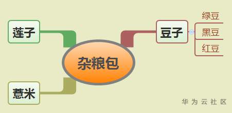

还是用杂粮举例。我们开始会把分出来的黑豆,红豆,绿豆,薏米,莲子分别打包。但是这样分类比较多,卖的时候不好介绍。这时觉得黑豆,红豆,绿豆作用差不多,就再统一打成一个豆类的大包,和薏米、莲子包并列,就成了下面情况。黑豆,红豆,绿豆合并的过程就是一种聚类。这样介绍起来就清晰一点。

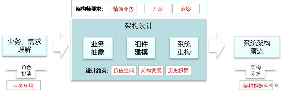

架构设计:是为了满足系统的业务使用需求,在业务价值空间、历史积累、架构发展的约束下,通过业务抽象、组件建模、系统重构方式构建架构,使系统的稳定性,灵活性,可演进性,成本实现具有最优解的过程。输出包括设计原则,架构和演化原则三个部分。
架构的设计的需求理解,业务建模方法在前面的小节中已经讲过了。下面再讲讲我对设计约束和架构师要求的理解。
架构不是凭空出来的,架构要考虑能不能实现和实现的代价,我刚刚买了一个智能音箱,发现音箱的音量调节逻辑很乱,我建议做音箱的兄弟把音量调节和使用场景绑定。这样从使用界面看最简单。但架构要不要这样做呢?架构师这个时候就要考虑关键点,因为音箱的音量可以在不同地方调节,如何保持各软件音量状态一致,就需要底层支持。他就一定要了解底层的实现能力,如果是以前的android版本,实现这个功能可能很困难,界面好用也得舍弃,而如何新的服务架构可能会支持,就值得试试,有困难也可以突破一下,所以架构设计一定是在充分理解系统能力的基础上的一种取舍。
还有架构设计也一定要考虑未来架构的稳定性,比如我们有的大型软件系统在服务化已经成为明显趋势的情况下还是采用了传统架构,干了几年后有不得不重新进行服务化设计。所以软件架构设计就要综合架构不同设计的收益大小,历史的积累情况,架构的未来发展几个因素综合考虑。
架构设计还是很复杂的,有时候就是一种艺术,需要各自平衡。如果想干架构师,那么有几个特点就不能少了。一个是开放,不能墨守成规,啥事看看老祖宗咋说,没自己的见解肯定不行。一个是要有洞察力,知道去粗存精,不能眉毛胡子一把抓,把架构越搞越复杂。业务也要精通,要善于学习,要知识多,知识越多考虑越全面。作为架构师不得不既懂业务,又懂软件。不然没法做出很好的设计。
架构设计师是非常关键的角色,往往决定了软件应用生死,承担如此之重的责任,大家会有疑问,那这么牛的人不是很难找?其实完全不用担心,架构设计说到底还是工程型问题,不像相对论除了天才谁也搞不了。这世界搞工程型问题的人才济济,不可能找不到的,只是看怎么找,给多少钱的问题。当然还有另外的担心,那成本会不会很高,其实也不用担心,架构师人数要求也很少,相对系统的成本并不高,所以苹果才会竭尽全力找最优秀的人才。

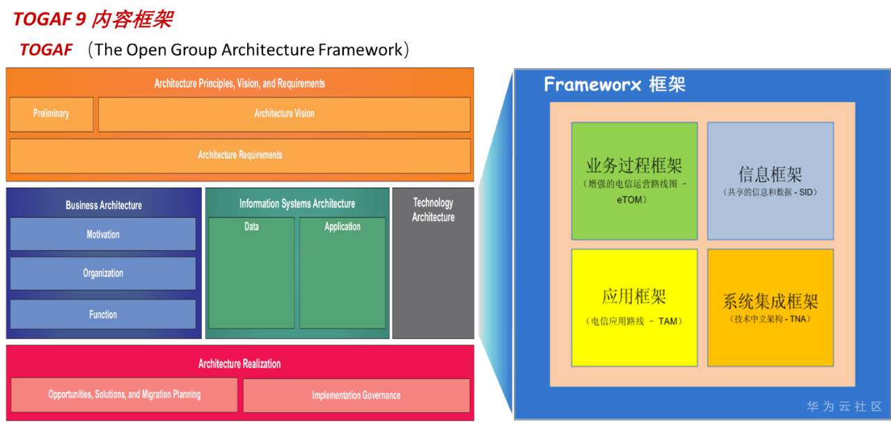

上面讲了最一般的架构设计的框架,下面这个ADM(Architecture Development Method)是TOGAF(The Open Group Architecture Framework)的企业架构设计方法,是The Open Group在美国国防部信息管理技术架构的基础上发布的,非常完善和详细,很值得学习。
现代知识搜索非常容易,如果知道哪些知识不知道,一搜索就查到了,关键是有时根本不知道自己哪些东西不知道。所以这里大家只要知道有这个很好的方法就行了,具体我就不讲了,有兴趣的话网上资料很多。

5.1       TOGAF EA和Frameworx
Frameworx是TMF的NOSS框架,相当于TOGAF EA的电信版实例。
