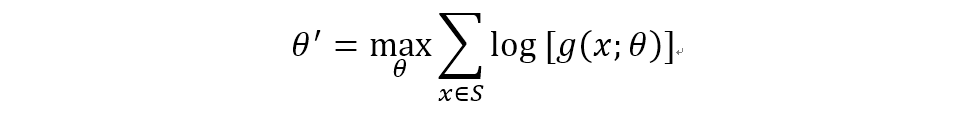

如果我们有一个X的数据集S,怎么得到其生成模型呢?最常用的方法是先假设其分布服从一个已知的分布HDC17.jpg,如混合高斯分布。剩余的任务则是估计一组参数θ′,使得HDC18.jpg能最好的描述S。通常我们可用最大似然法来估计θ′:
此种方法要求有先验知识:预先知道其属于什么分布。可否弱化该要求,用较为通用的模型学习出来呢?根据万能近似定理(universal approximation theorem),带有非线性激活函数的深层神经网络是合适之选。即,我们可直接选择深层神经网络作为HDC17.jpg尝试训练得到该模型(深度生成模型)。然而应用最大似然方法来估计深层生成模型的参数却非常困难。

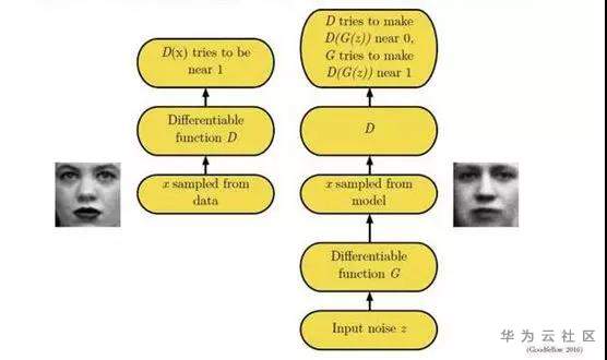

GAN将MinMax游戏的思想引入到神经网络的训练过程中来解决上述问题。最基本的GAN包含两个神经网络:
1)      生成模型网络(generative model, G)。如上文所述,我们希望G作为生成模型能够学习到真实数据的分布。它接收随机数据HDC20.jpg,并“尽量”产生符合真实数据X分布的输出x′。即HDC21.jpg  。
2)      判别模型网络(discriminative model, D)。本质上它是个二分类器,用来判断输入数据x是否来源于真实的数据集HDC23.jpg。
训练即为两个网络的MinMax博弈过程。若我们选择交叉熵(cross entropy)作为分类器D的损失函数(loss function):
则GAN的训练过程可表述为:
即:
D以最大化V(D,G)为目标;V以最小化V(D,G)为目标。图1 为上述公式的一个说明。
图 1  D和G的目标(图源自 [2])

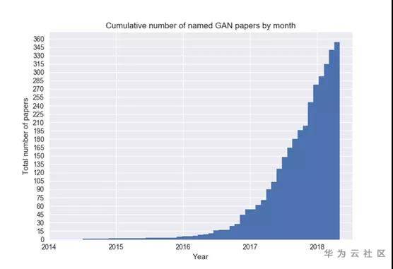

图 2  GAN相关的研究论文(图源自The GAN Zoo [3])
上图展示了GAN自提出以来的相关论文数量增长。其在人工智能研究领域的影响力可见一斑。GAN的研究工作甚多,大体上可分为两大类:GAN的变种及其创新应用;GAN的基本性能、优化研究,如训练稳定性、收敛性等。感兴趣的读者可以去The GAN Zoo [3] 网站查看该 Github 仓库作者收集的各种GAN论文列表,做深入探索。此处,我们仅简单介绍若干个有意思的应用研究:

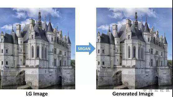

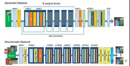

如何从一张低分辨率的图片得到一张超高分辨率图片?发表于CVPR 2017 上的论文 SRGAN[8] 聚焦这一目标。SRGAN 是一个典型的GAN结构:生成器接收低分辨率图片,输出高分辨率图片;判别器分辨输入是原始高分辨率图片还是生成的图片。其两个网络结构如图3所示。生成器中除了图像中常用的卷积层,还有残差块。生成器的损失函数是content loss和adversarial loss的加权结合。在content loss中,该文摒弃了常用的MSE,而是提出了VGG损失度量(具体参见论文)。
图 3  SRGAN生成、判别网络结构(图源自SRGAN[8])
图 4   SRGAN效果(图源自SRGAN[8])

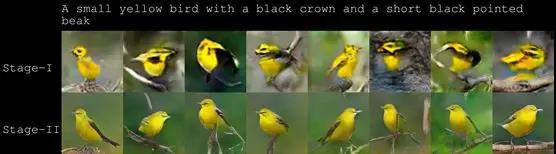

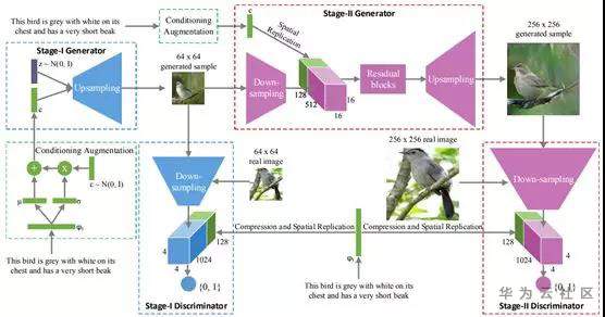

很多情况下,我们都希望能够根据文本描述搜索到对应图片。研究者们则更进一步,研究从文本直接生成图片。相关的工作较多,如[10][11][12]。这类工作将文本处理后作为图片生成器的一个输入,即文本约束图片生成的条件。图5展示了 StackGAN[11] 的结构。其使用了两个阶段的GAN结构,用于生成清晰的符合描述的图片。文本约束在两个阶段中均存在。图6展示了其效果。
图 5   StackGAN 结构(图源自StackGAN[11])
图 6   StackGAN 效果(图源自StackGAN [11])

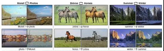

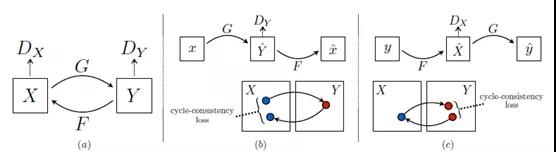

a)      给图片换纹理、风格。典型的工作如 CycleGAN[18]。CycleGAN 使用两个循环的GAN网络,其中:G将X域数据转换到Y域;F将Y域数据转换到X域。其损失函数包含两个GAN网络各自的 adversarial loss部分以及cycle consistency loss部分,以参数
 控制 cycle consistency loss 的权重。图8展示了其效果。
图 7   CycleGAN 结构示意图(图源自CycleGAN [18])
图 8  CycleGAN 效果图

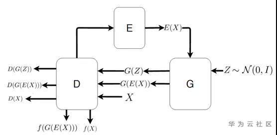

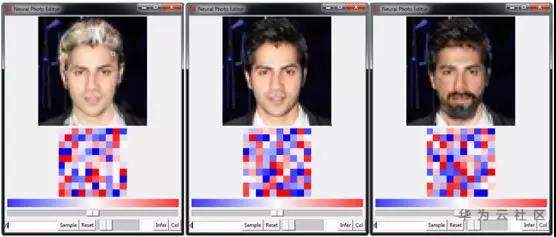

b)      辅助修图:深度学习加持的PS 工具 [19]。该论文呈现了名为 Neural Photo Editor 的工具来辅助修图。为了实现上述目标,作者提出了IAN(Introspective Adversarial Network)结构,创新性的结合了VAE(Variation Auto-Encoder)和GAN。图9显示了IAN结构,其中:G、D分别为生成器、判别器;E为VAE编码器;G同时也是VAE解码器。具体网络结构、损失函数定义、训练过程参见论文。图10为Neural Photo Editor 工具效果。
图 9   IAN 结构(图源自IAN[19])
图 10   Neural Photo Editor  (中间为原图,图源自IAN[19])
