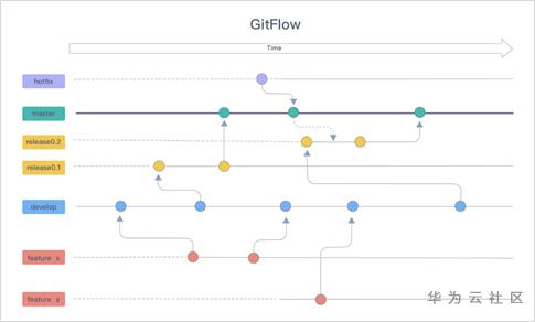

2010年,Vincent Driessen引入了GitFlow,成为极度流行的分支与发布管理模型。GitFlow引入了开发分支作为主线集成,而主干分支则始终保持生产就绪状态。Master和develop分支是永久分支,但是GitFlow也推荐短期的特性feature、热补丁hotfix和发布release分支。GitFlow如下图所示:
GitFlow使用指导如下:
  •   将develop分支作为持续集成分支
  •  使用feature分支对多个特性工作;
  • 使用release分支来处理多个特性的特定版本发布
  • 使用从master上拉取的hotfix分支来推动修复程序
  •  每次发布后合并到master
  • Master的代码处于生产就绪状态
GitFlow涉及从主干(master)创建多个不同级别的分支(Branch),其中对特性分支(Feature Branch)的变更仅仅周期性地全部合并到主干来触发发布。基于分支开发(Branch-based development)通常导致更少的合并,更高的合并债务水平,从而延长了生产变更的前置时间。

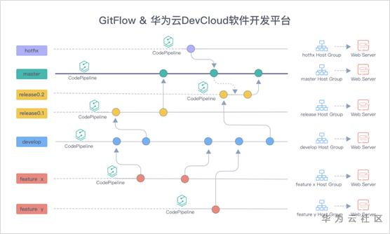

用GitFlow对流水线进行建模的思路是为每个分支创建一条流水线。每条流水线都与对应的分支具有相同的生命周期。当创建一个新的、短期的分支时,我们创建流水线以及所需的资源。在短期的分支合并到develop时,我们将清理流水线与相关资源以避免产生费用。如下图所示:
相关解释如下:
•           每个分支都对应1条流水线;
•           每条流水线中有代码库、编译构建、部署分别作为代码源、构建与部署;
•           每条流水线中的部署对应1个主机组(以ECS部署为例)

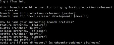

在本地代码仓库打开Git Bash终端,输入初始化命令,并按照提示输入分支前缀名,便于识别。
$ git flow init
图1 初始化GitFlow模型

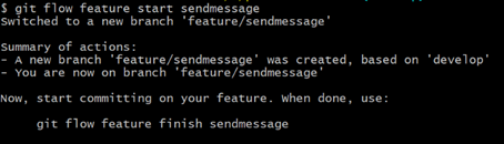

假设你需要开始处理一个新特性(例如sendmessage),那么输入start命令创建一个feature分支,将自动从develop分支拉取代码。
$ git flow feature start <branch>

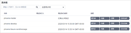

2.3    步骤三 为feature分支创建流水线
在华为云DevCloud上,为feature分支创建对应的流水线(例如phoenix-feature-sendmessage),并将构建、部署、测试等任务纳管到此流水线中。在下图中也显示了master、develop分支对应的流水线。

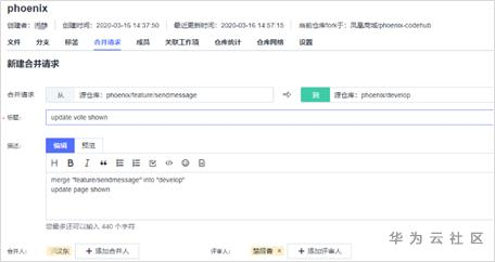

2.5    步骤五 发起合并请求进行评审
新建feature分支到develop分支的合并请求,。

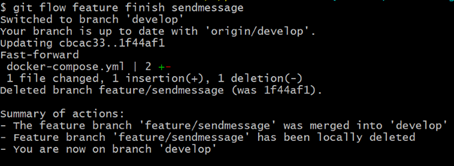

2.6    步骤六 将feature分支合并到develop
当确认feature按预期工作后,那么删除feature分支对应的流水线(例如phoenix-feature-sendmessage)及相关资源。
接着,使用finish命令将变更合并到develop分支,将触发相应的流水线(例如phoenix-develop)。
$ git flow feature finish <feature>
