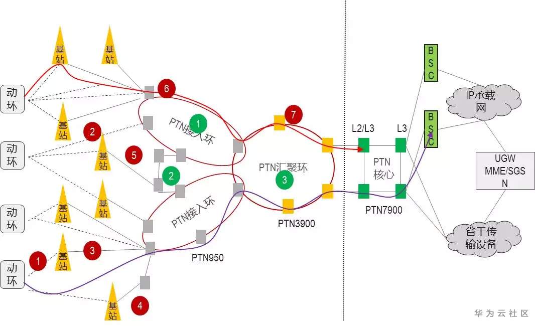

图 1 无线接入网示意图
无线接入网场景是故障处理的重中之重,其处理成本甚至占到整个运营商网络维护成本的95%左右。图1为一个典型的无线接入网简单示意图。在该网络中,通常有三个业务域的设备:动力环境域(动环)、无线域、接入传输域。
接入传输域常见的网络结构如下图中绿色标号所示:1、接入环;2、耳朵环;3、汇聚环。机房中电机、电池等动力设备给机房中基站、传输设备供电;基站通过一跳跳的传输设备回传数据到核心网(如图中红色曲线箭头所示)。

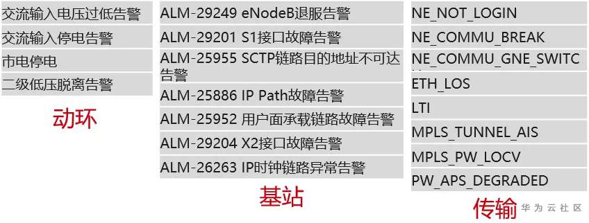

1.     告警量非常大。网络发生故障时,故障网元及相邻、有业务关联的其他网元会产生大量的告警上报至网管。图2展示了当机房发生停电故障时,网管收到的大量告警。据国内某运营商一局点统计,其无线接入网中网管收到的原始告警一天在3千万左右。

图 2 机房停电故障时,可能产生的告警

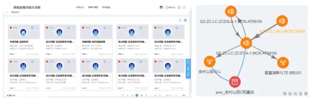

                                                                                                                             图 3 基于故障处理故障
何为治本?基于收集的信息,去还原故障本来的面目。
如图3所示,华为网络人工智能NAIE识别故障、呈现其原因、影响范围,让工程师按图索骥:基于故障本身来修复故障。即,我们不再以告警“压缩率”为目标,而是以工程师便捷、准确地定位、修复故障为目标。让工程师从面向告警转变为面向故障,力图故障处理不重复、不错漏、不“麻烦”!
0 3

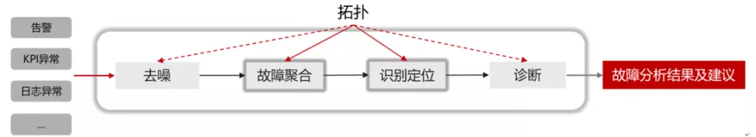

基于上述抽象后的业务问题,我们定义了一套处理范式,如图4所示。故障智能分析过程含4个主要步骤:
1.     去噪:初步的信息过滤。例如施工区域告警屏蔽、震荡、闪断告警识别过滤等。
2.     故障聚合:对实时、大量、乱序的流式数据进行处理,聚合一个个故障相关的数据,以便下步分析。
3.     识别定位:识别故障范围、定位根因网元以及根因告警。
4.     诊断:诊断故障种类,并给出修复建议。
其中关键步骤在于故障聚合以及识别定位。聚合要根据拓扑、时间等信息将一个故障可能相关的事件数据打包在一起,其准确性是后续识别定位准确的基础。由于网络延迟等因素,聚合还要能容忍一定的时间不准确以及乱序问题。这其中涉及一些聚类、拓扑图搜索、流式数据处理等算法。识别定位可以当作分类问题来处理。即,其中预测聚合的数据中哪个网元、哪个告警是根因。然而很多客户并不喜欢这种黑盒处理的方式,且无标注良好的样本数据。此时,基于故障传播图的白盒化故障分析则更合适。上述4步,每步都可以有若干算法可以尝试。在实际的故障分析项目中,我们应该根据实际需求落地合适算法,一味的追求某种技术往往适得其反。
