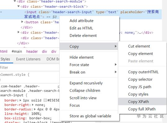

有小伙伴可能会问,这个find_element_by_xpath意思是根据xpath定位元素我知道,后面这堆xpath路径你是怎么找的,总不能人工数吧?
当然不是,鼠标放到想要获取路径的元素上,单击右键——检查,在右侧找到目标元素,再单击右键——Copy——Copy XPath就阔以辽~(我使用的是Chrome,其他浏览器可能会有一些区别)

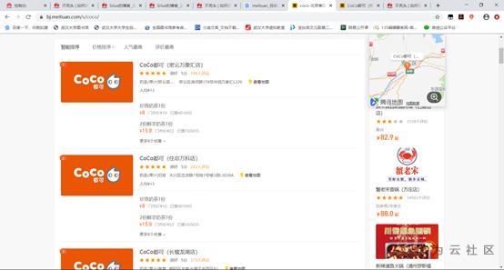

最后就会进入这样的界面

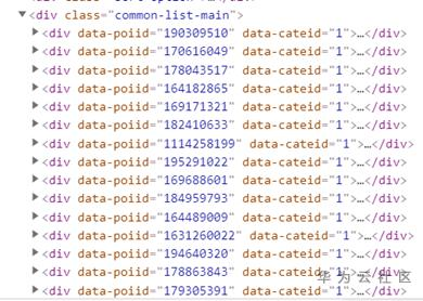

检查源代码,发现整个门店列表都被很整齐滴封装在一个div里

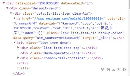

打开其中一个div,链接就在里面
于是很方便地就能定位到每个链接并将他们保存起来,代码如下所示:
list = driver.find_element_by_class_name('common-list-main').find_elements_by_class_name('default-card')
    links = []
    for l in list:
        link = l.find_element_by_tag_name('a').get_attribute('href')
        links.append(link)

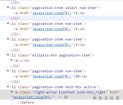

通过元素进行定位,发现它有一个很长的class属性right-arrow iconfont icon-btn_right,嗯,应该可以用它定位了。
测试运行,程序却提示没有定位到这个元素,于是我换了一个思路,首先定位到了这个页码列表,读取里面所有的a标签。
再取这个列表的最后一位,便成功实现了翻页。
代码如下:
driver.find_element_by_class_name('mt-pagination').find_elements_by_tag_name('a')[-1].click()

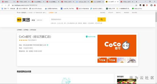

进入页面之后,Chrome显示的是这个亚子~(请记住这一点,后面非常关键~)

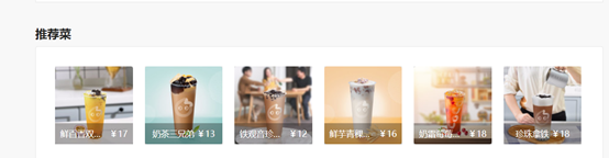

定位到想要爬的元素,嗯,在一个列表里,挺好定位获取的应该~
结果没想到这里折腾了我好久…
首先想到的定位这个列表,再获取所有的li标签,在每个li标签里分别找到图片链接和图片标签,保存起来~结果发现定位不了。
那换个思路,反正每个门店里都只有6个图,那就直接for循环个6次,用xpath来定位~结果还是找不到这些元素。

正在纠结之时,忽然发现一个细节,在通过“检查”定位图片源代码时,第一次没有像其他元素那样直接定位在对应的源代码上,而是停在了那一大块的位置。再次点击“检查”,这才定位到目标位置。
难道?这个玩意是“量子态”的,必须要看到了才会出现,不看就没有吗?

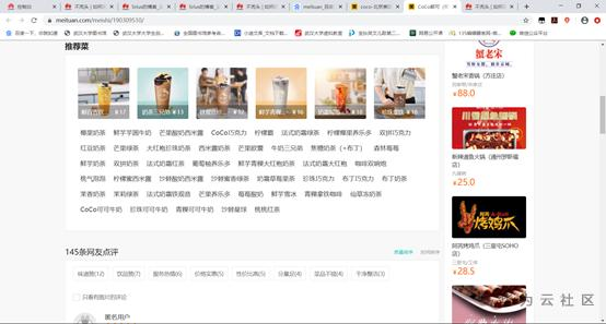

于是我加上了一段滑动滚轮的代码,让网页从打开时的样子(即上面提到的那个亚子)变成下面这个样子~
然后再次运行爬虫,我惊奇地发现,它正常了!(真·量子态的图片栏)
