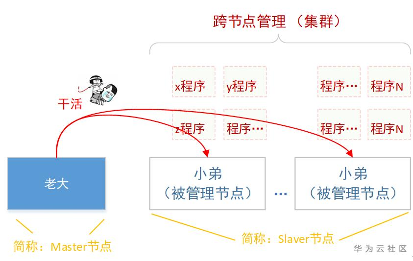

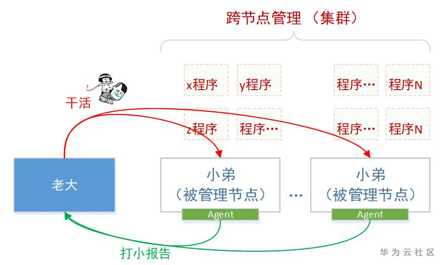

2.2      有一个管事的老大
A)集群管理的老大,负责让手下的某个小弟干活。别管是命令式(直接下命令)的,还是申明式(发告示)的,小弟收到命令后,乖乖干活就是了。
B)       同时,这个集群管理的老大,需要有脑子,不然小弟数量多了管不好。所以它需要拿笔记一记。比如OpenStack的老大得带个Mysql数据库;Kubernetes把笔记记在了ETCD里面(不过ETCD这个本子太小,记得东西不能太大,这是另话)。
C)       不管哪种老大,都得有个军师。一个新活来到老大这里,那么多小弟,指派给谁不是干呀。这活实际分配给哪个小弟,这得军师说了算,所以每中集群软件都自己写了一套 Scheduler 算法,可谓程序员间浪费重复轮子之典型代表。

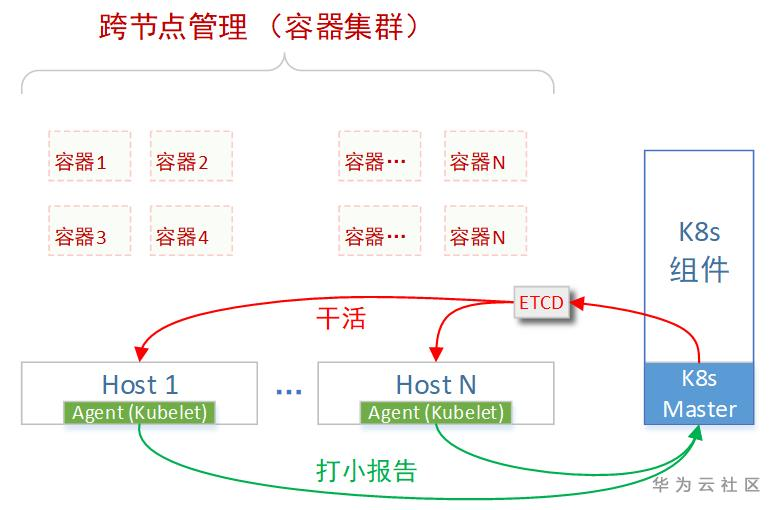

2.3      小弟上面都有一个Agent
这个小弟上面的Agent,时刻向老大汇报自己的状态:活不活着,忙还是闲,方便老大派活。同时,Agent也就是那台电脑里面的地头蛇了,帮忙老大负责各种临时事物。只是大家的取名不一样:
OpenStack:取名Nova
Kubernetes:取名Kubelet
Yarn:取名NodeManager
2.4      老大怎么给小弟发号施令
一般老大都是通过:消息队列来,给小弟发号施令的,而不是亲自上门(直连)下达命令。原因么,当然是小弟可能临时出门(故障)了呗~ 直接上门可能不通,放消息队列里面就可靠多了。等小弟出差回来,还能看到老大下达的任务令。

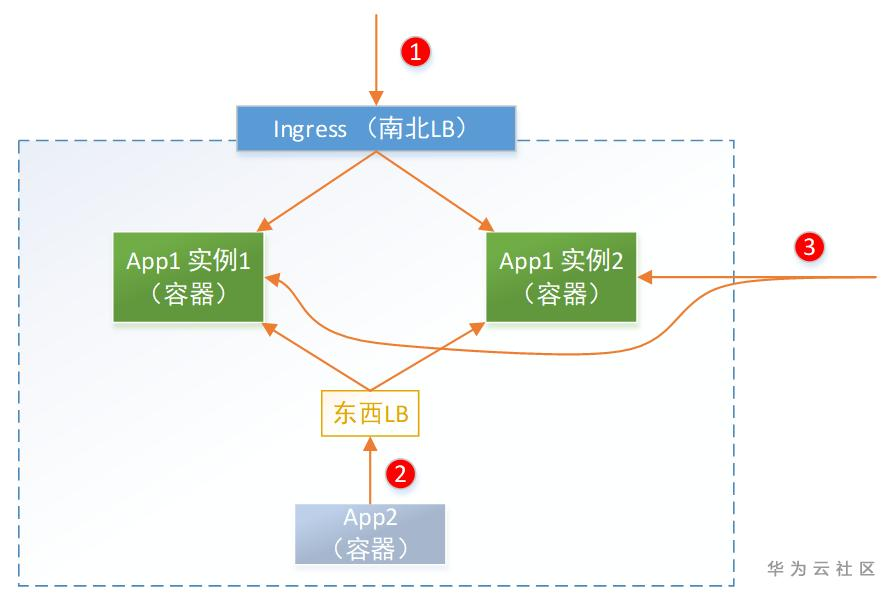

3.1      南北流量

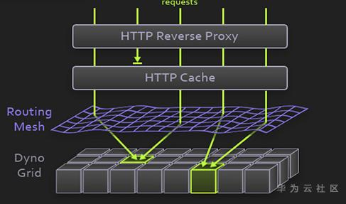

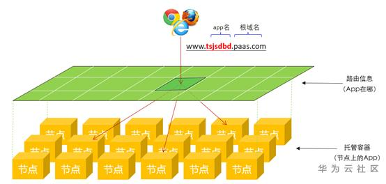

要看到K8s诞生的时候,那时是有CloudFoundry和Docker的,且都已经比较成熟。那时作为PaaS一哥的CF对容器网络的抽象:
主要考虑平台外部,怎么访问容器里面的App。而平台内部的App之间如何互相访问,几乎没有太多的设计。
由上图所示,可以看到,平台外部访问,一般都是上下画的,所以也叫做南北流量。我们这么叫,也是便于程序员之间沟通和理解。
Ps:PaaS的基本原型大致都这样:
3.2      东西流量

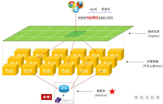

K8s吸取了前辈们的精华,除了平台外部访问App,还新增考虑了平台内部,App之间如何互相访问。
即K8s通过增加一个负载均衡的“LB”设备,来搞定平台内部的App间互相访问。给每个App取个别名,在LB上面登记一下,就可以被内部其他App访问。
由上图所示,可以看到,平台内部访问,一般都是水平画的,所以也叫做东西流量。一个完整的PaaS平台,就是需要南北流量+东西流量,全套治理的。

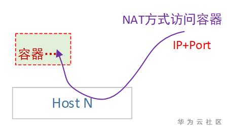

3.3      Docker原生访问方式
还记得唐老师的《Docker网络实现》章节吧,Docker容器可以通过“节点IP+节点Port”的方式访问到容器。原理的容器所在节点,设置了NAT规则。报文一到达节点,根据目的端口,转发进入容器。

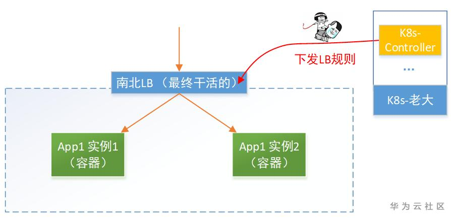

要实现一个App的访问通道,一定要2个东西:(1)LB负载均衡器 + (2)注册映射关系。
映射关系就是:报文来了,应该转发给哪个App实例? 即:找到 “哪个App + 哪个实例”。
负载均衡器呢,一般大家爱用Nginx,不过也有其他类型的实现。
K8s比CF聪明的地方是,没有自己去实现LB。而只定义了App需要怎么样才能登记到LB上面。即只定规范,不限制实现(这种思路,在k8s里面好多,比如存储的CSI,运行时的CRI的,容器网络的CNI 都是这样。)
Ø  4层LB
最简单的4层LB实现,K8s取了个名字:LoadBalancer(1)。
即定义:xx协议+xx端口 =》xx应用,具体规则自己去看资料。
Ø  7层LB
为了定义7层LB的规则,K8s给规范取了名字:Ingress(2)。
即定义:xx网址+xx-URL路径 =》xx应用,具体规则也自己看K8s资料。
南北LB都是全局级的,即:全局一个(HA多实例,咱也当一个整体)就行;不需要每个Slaver节点上一个。

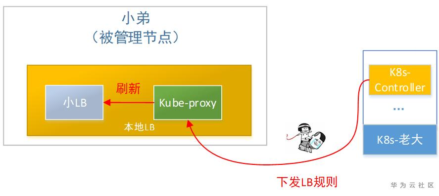

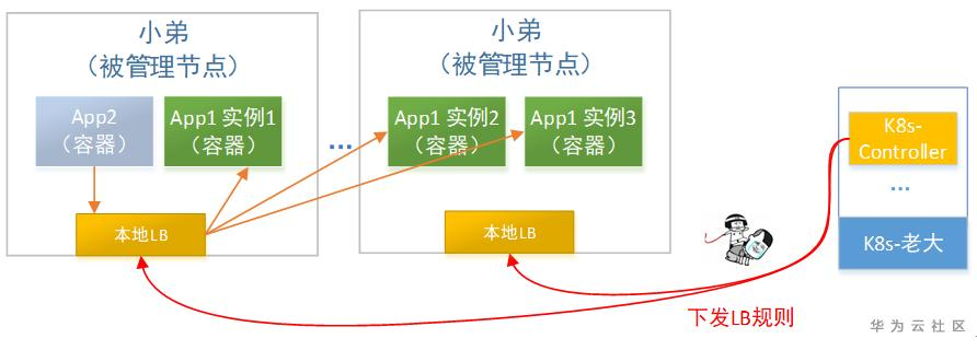

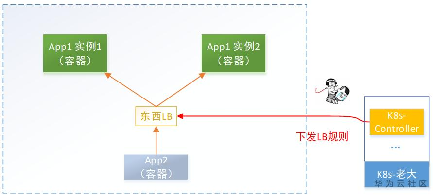

东西流量,也一样,需要LB+规则注入。这里,K8s设计就比较有意思。
逻辑上,如上图所示。在LB部分的实现上,K8s很巧妙的要求每个节点上面都一个“小LB”。
所以实现上,大致如上图所示。
Ø  本地LB
本地LB,要求每个节点都有。所以最开始的版本,K8s使用了Linux使用广泛的iptables来实现。
后面由于iptables性能不是特别给力,又有了 IPVS 实现。然后其他各式各样的民间实现也有。

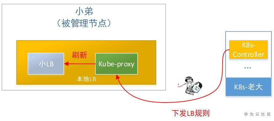

Ø  本地控制器
LB需要一个控制器,每个本地“小LB”带配备一个小控制器,一样的,也是每个节点一个。和小LB一一对应。K8s给它取了个名字:Kube-proxy

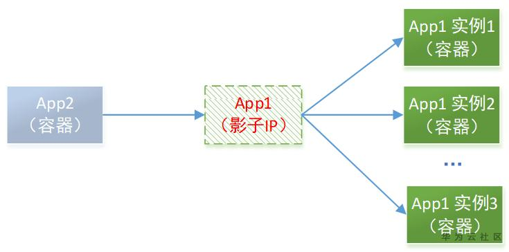

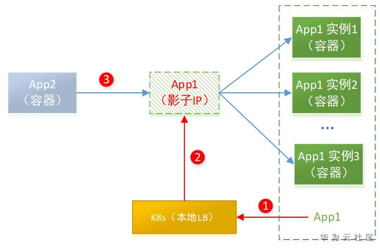

Ø  假IP地址
每个K8s上的App,都可以申请“行走江湖的名号”,用来代表自己。K8s就会给你的App分配一个Service许可证,许可证上面带着“影子IP”,任何集群内部只要访问这个IP,就等于访问你的App。
实现上:
1.     先到K8s那登记,说我想要个“名号”
2.     通过后,K8s会告知每个节点上的本地LB
3.     从此以后,每个LB都认识这个“影子IP”了,访问它,就代表访问对应App。
由于这个“名号”是集群颁布的,所以仅在集群内有效。K8s取名:ClusterIP(3)。

4.3      Docker原生访问方式
除了上面几种访问方式,K8s也为原生的Docker访问通道留了个名字:NodePort(4)。
这种方式,在《Docker网络实现》里面说过,靠主机Host转发实现。既然是主机搞定,所以这条路和本地LB实现,就合并一起搞定了。
如上图,K8s下发规则的时候,顺便把这条路的规则也下发下去。
ps:由于每个本地LB都收到了K8s的通告小皮鞭,所以每个K8s的节点,都开通了NodePort通道哦。即:无论哪个Slaver节点的Port都可以通往该App。
