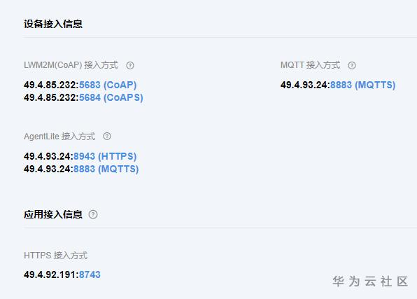

        1.首先打开 界面的对接信息。
        可以看到CoAP的方式有连个地址,本人选的CoAP也就是5683,端口号,这个地址是配置模组的重要信息,在配置模组的信息的时候会有一条选项让手动填写这个地址信息和端口号。还有一点我忘记说了,既然模组上有对接的地址信息填写栏,那么平台上也要有模组的信息填写项才对,没错,在Profile之前创建项目的时候就有了,要在那个信息填写部分填写上模组的信息(一串数字字母啥的)。
        2.这一步不打算介绍怎么设置模组,说一下所有模组的特征。左右模组都可以想象为一个黑盒子,有输入、输出和功能的黑盒子,就是我给它什么,它输出什么,比如IOT模组,我给他单片机数据,它可以向IOT平台输出我给它的数据,因为他的功能就是把一些TTL电平数据转化为IOT平台可以识别的数据的功能。所以在设置模组时候,秉持这个想法去设置就够了,不会有多高难度的。

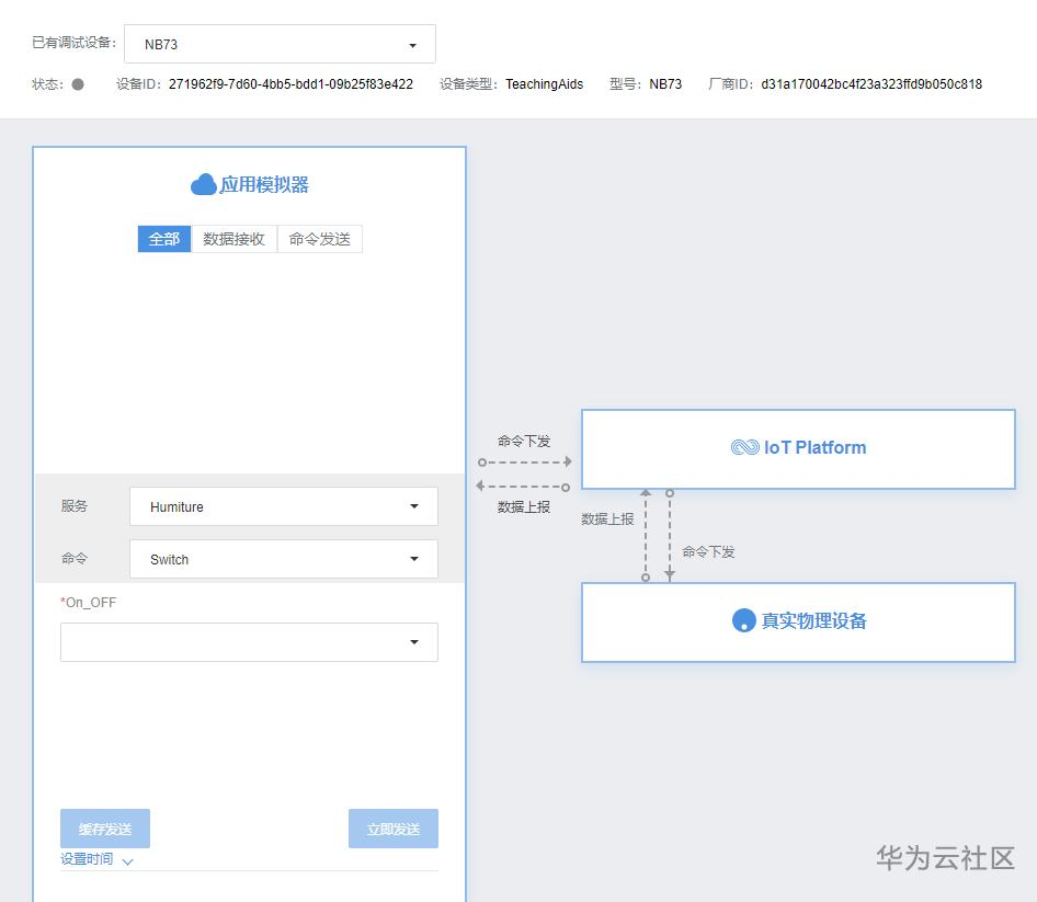

        3.首先给开发板或模组上电,打开设备管理,点击产品调试,继续调试,如图:
        在这张图上有一个状态指示灯,这个指示灯就代表着设备是否已经跟平台连接上,如果链接上的话这个灯是绿色的。在服务可以选择要传输的信息类,会有类似于选项条的来选择,如果发送成功的话就会有提示在下边的显示栏里。
        如果有信息提示发送成功,则说明初步调试成功,否则,请去检查开发板或模组是否上电、设置界面是否有错误,很大可能问题出在硬件上。
