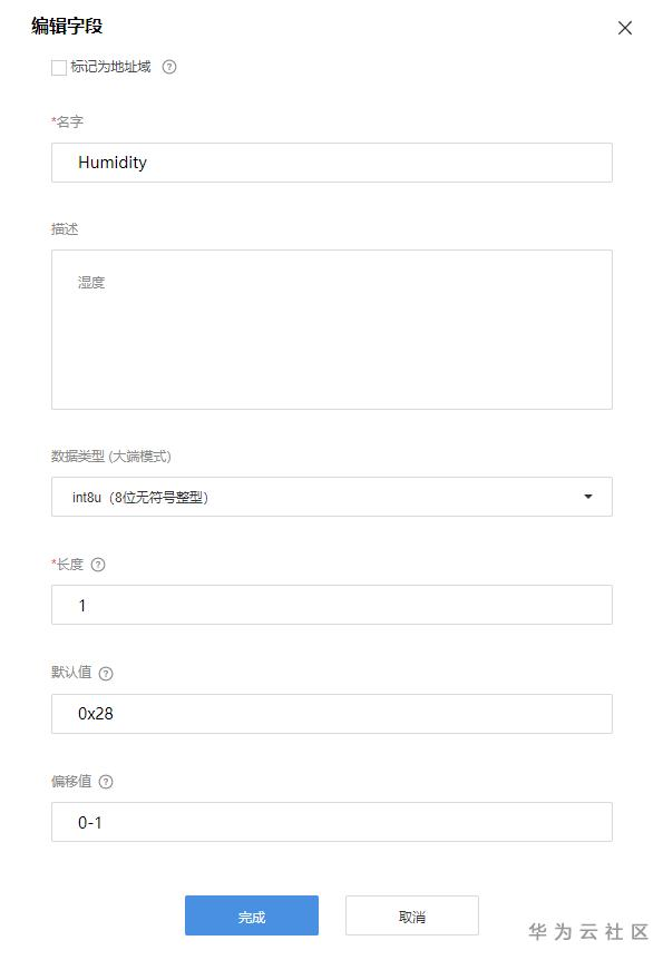

        3.然后添加字段,这个字段就是这条信息包含的内容了,可以使字符串类型的(开、关)或者数值类型的(值)。此处我选择的是数值,因为要上传温湿度的值嘛,如下图:
        可以看到我的湿度编辑条,长度只有1,没错,我需要的并不多,默认值是0x28,也就是十进制的40,当然这个是默认值,开机后是有数据上传的,就不是这个湿度40%了,这个数值是会上传到平台的,与后续的开发连接到一起。仅以此为例。

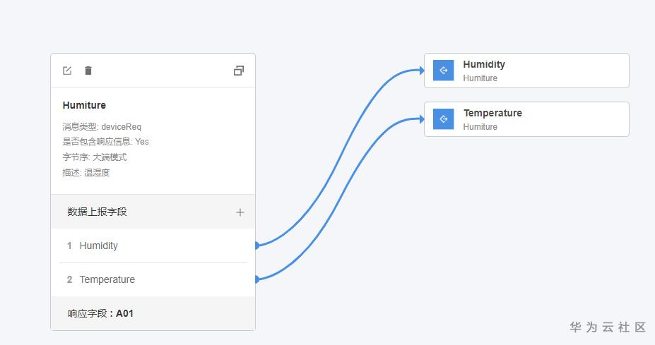

        4.下一步就是建立这些数据与平台之间的关系了,上图说话:
        可以看到,我的消息与右侧的模块已经建立了逻辑关系,温度和湿度已经通过箭头发送到平台,而且还有一个响应字段,意思就是说平台收到我的信息之后就会回复给我的板子或模组一个A01的信息,我的板子或模组收到后就知道了“哦,他已经收到我发的了”。
        编解码插件开发到此结束。
