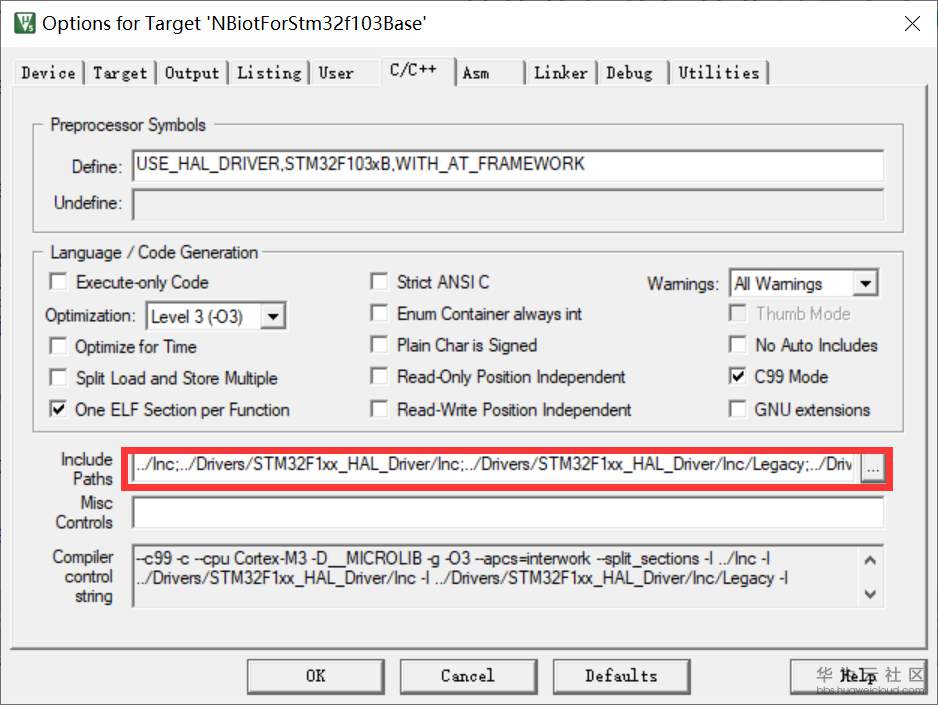

        相信用过Keil的同学一定遇到过“找不到头文件这种错误吧”,在下图中红框的位置添加上该头文件的所在路径即可找到
