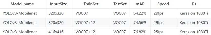

MobileNet 的创新亮点是 Depthwise Separable Convolution(深度可分离卷积),与 VGG16 相比,在很小的精度损失情况下,将运算量减小了 30 倍。YOLOv3 的创新亮点是 DarkNet-53、Prediction Across Scales、多标签多分类的逻辑回归层。
基于开源数据集的实验结果:

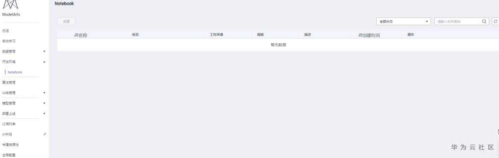

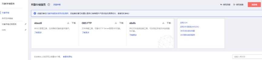

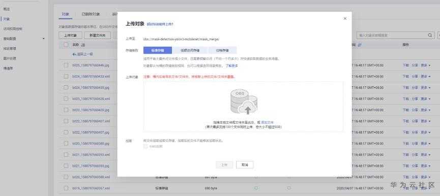

我使用某厂商公有云的 AI 训练平台,用的是 OBS 桶上传已经调试好的代码(建议大家体验 Notebook 方式,在线编程、编译),如下图所示:
接着启动 Notebook,不过我没有用 jupyter 方式写代码,而是采用同步 OBS 桶的资源,通过 Notebook 启动一个 GPU 镜像:

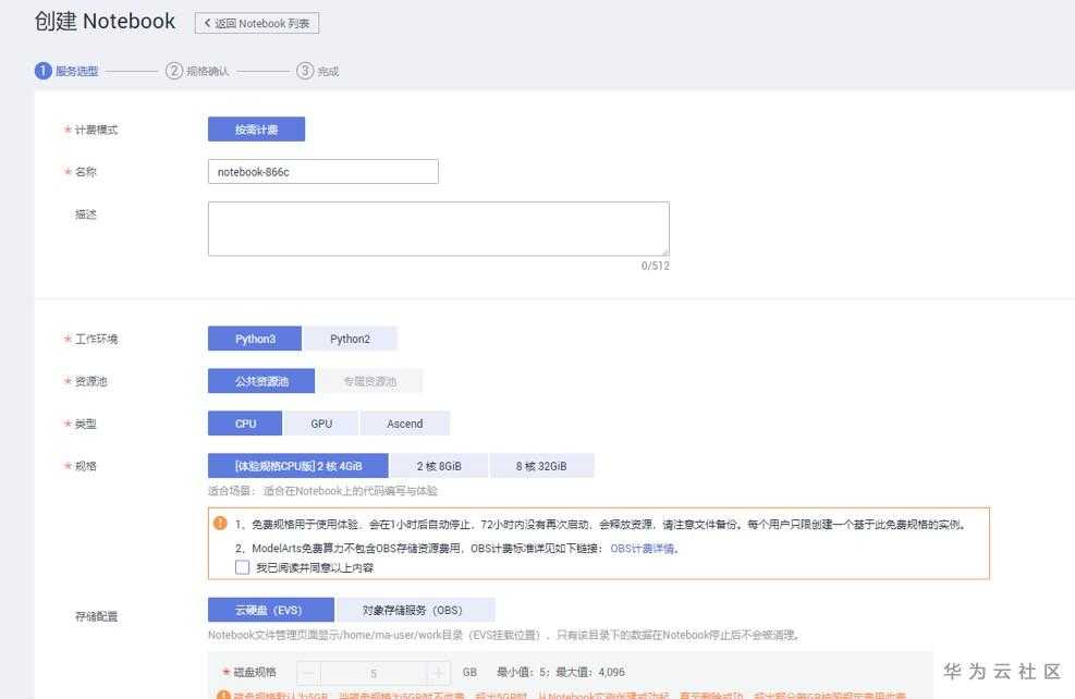

创建一个 Notebook 环境:

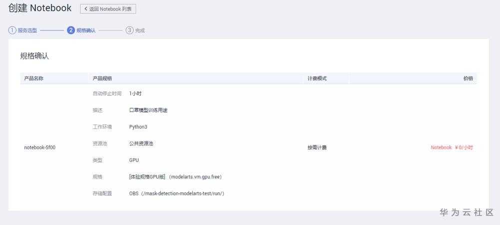

确认计算资源规格:

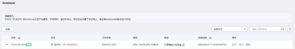

创建 Notebook 环境成功:

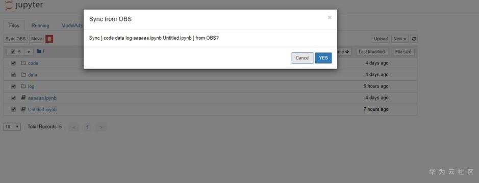

从 OBS 桶同步相关文件:

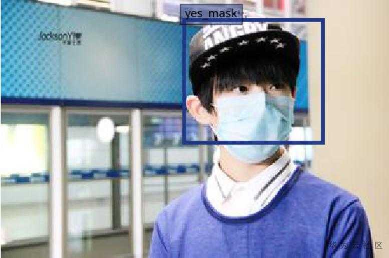

运行推理脚本,我把推测结果打印在了测试图片上,如下图所示,识别出了口罩:
