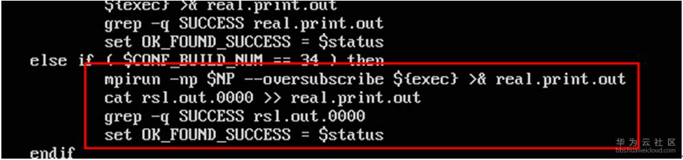

3.4 执行WRF测试用例
在上一步的编译成功后,咱们跑一跑它自带的测试用例:
./script.csh RUN em_real 34 em_real 01 NP=3 ; set OK = $status ; echo $OK for test 01
运行没问题。
实际执行的应该是:
即:
mpirun -np 3 -oversubscribe real.exe
类似这种命令,具体含义,相信你应该比我熟了。(我们搞容器的,不怎么关系容器里面跑的软件长什么样。跟搞操作系统的,应该对所有app一视同仁一个道理)
详细内容,可以看一下:./script.csh 这个脚本,里面包装了一些脚本参数。
