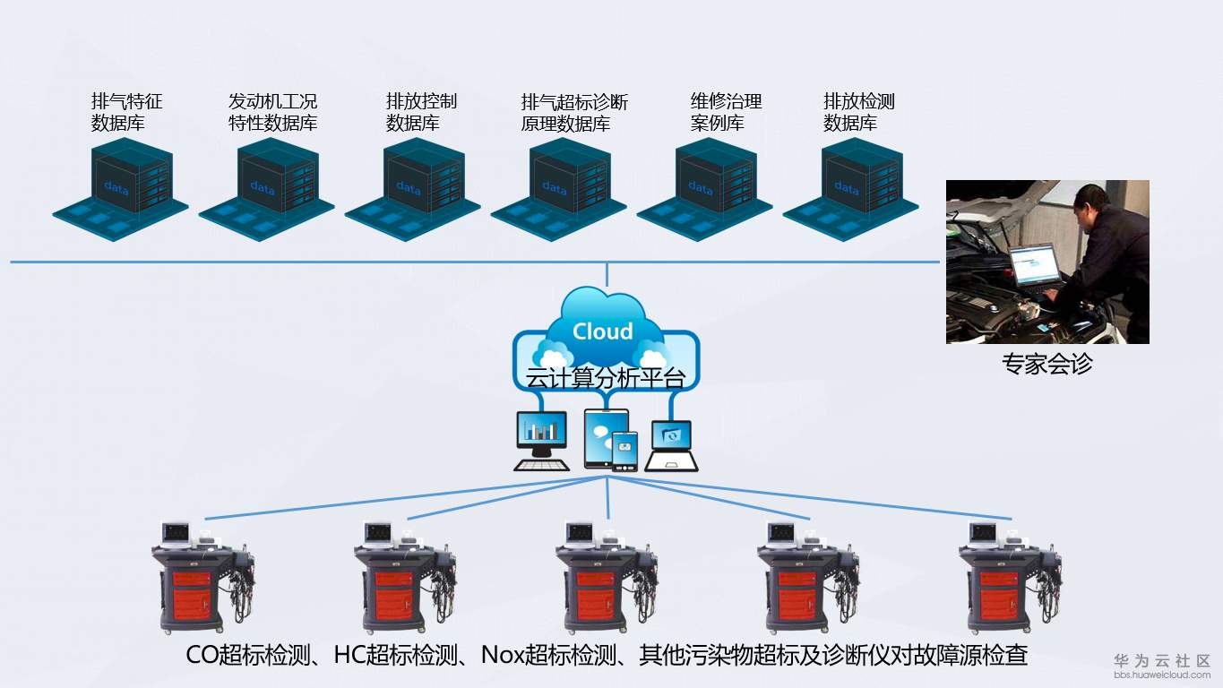

图1、云计算平台架构示意图
云计算分析平台从排放检验数据库中读取超标车辆的排放检验数据,依据排气特征数据库、排气超标诊断原理数据库和排放控制数据库的数据,建立诊断分析模型。结合发动机工况、特征数据库,特别是国六标准下远程OBD发动机排放监管系统未报故障码的情况下,对传感器和执行器的检测数据、波形进行分析和诊断。最后匹配维修治理案例库,进行大数据比对,计算出超标车辆的故障源和故障指数。
诊断人员根据智慧诊断得出的故障源和故障指数,大大简化了对超标车辆检测诊断工作,缩小了故障范围,有针对性的进行故障检测,快速、精准地确诊超标车辆故障,提高诊断效率。
