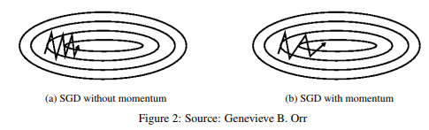

批量梯度下降为大型数据集执行了冗余计算,因为它会在参数更新前重新计算类似示例的梯度。 SGD通过每执行一次更新一次参数来取消了这种冗余,从而在在线学习上会有更快的速度。但是会导致目标函数的波动很大,如下图所示:
SGD很难通过陡谷,即在一个维度上的表面弯曲程度远大于其他维度的区域[19],这种情况通常出现在局部最优点附近。在这种情况下,SGD摇摆地通过陡谷的斜坡,同时,沿着底部到局部最优点的路径上只是缓慢地前进,这个过程如图a:
如图2b所示,动量法[16]是一种帮助SGD在相关方向上加速并抑制摇摆的一种方法。动量法将历史步长的更新向量的一个分量γγ增加到当前的更新向量中(部分实现中交换了公式中的符号)
vt=γvt−1+η∇θJ(θ)vt=γvt−1+η∇θJ(θ)
θ=θ−vt
动量项γγ通常设置为0.9或者类似的值。
从本质上说,动量法,就像我们从山上推下一个球,球在滚下来的过程中累积动量,变得越来越快(直到达到终极速度,如果有空气阻力的存在,则γ<1γ<1)。同样的事情也发生在参数的更新过程中:对于在梯度点处具有相同的方向的维度,其动量项增大,对于在梯度点处改变方向的维度,其动量项减小。因此,我们可以得到更快的收敛速度,同时可以减少摇摆。

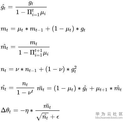

  • Nadam
Nadam类似于带有Nesterov动量项的Adam。公式如下:
Nadam对学习率有了更强的约束,同时对梯度的更新也有更直接的影响。一般而言,在想使用带动量的RMSprop,或者Adam的地方,大多可以使用Nadam取得更好的效果。

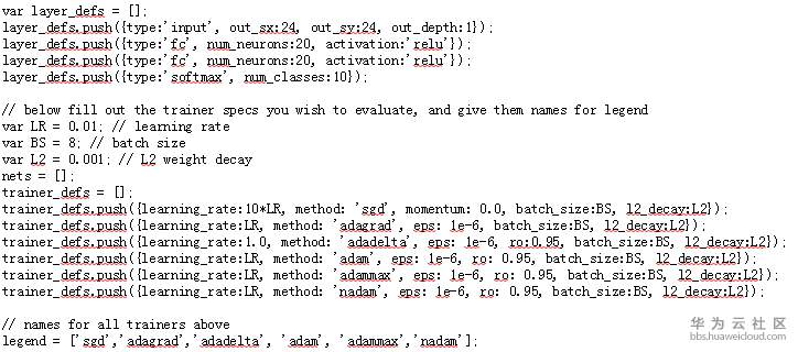

测试代码:

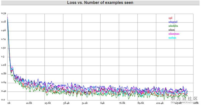

Loss对比图:

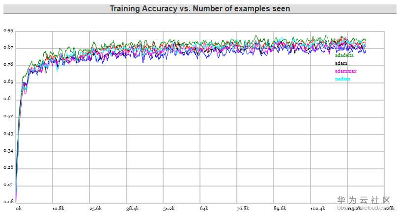

训练 Accuracy 对比图:
