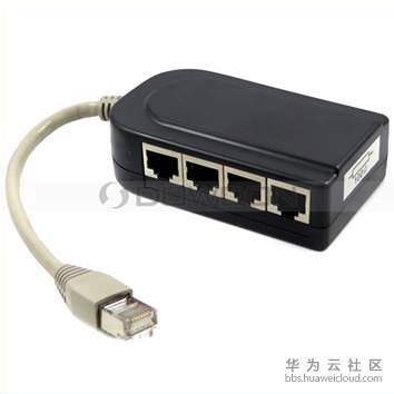

1.1      物理集线器Hub
很多小伙可能没有见过,咱们直接上图:
上面这个东西没见过,可以参考下面这个,原理是一样一样的。

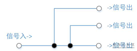

Hub的效果类似于把所有网线都焊在一起的感觉:
也就是不管信号从哪个口子进来,其他口子都能收到。“大喇叭”,“广播桶”,可以这么理解Hub。

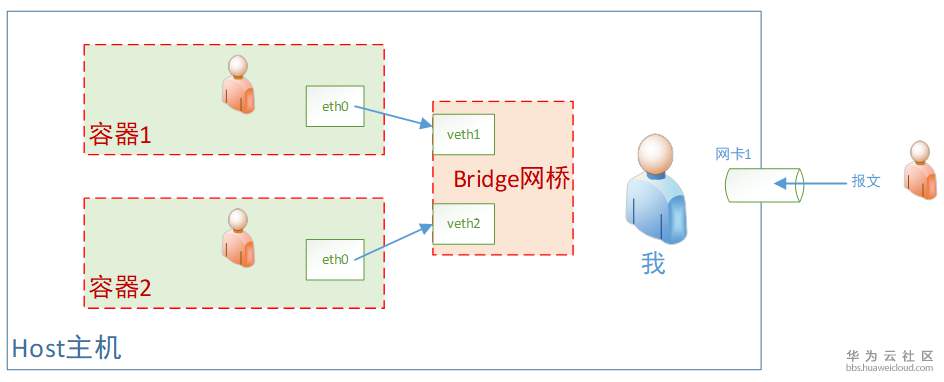

2      容器使用Bridge

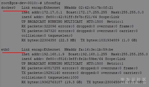

按照Docker容器举例,这里会把多个容器的veth网线的一头,插入到Bridge,使得所有容器相当于焊在一起。同时在主机上,我们可以看到的网卡会多1个叫docker0的网卡(docker0就是Bridge网桥):
Ps:这里有个有意思的地方是,没有把主机上原有的那个eth0也加入到Bridge。而虚机使用Bridge,一般会把原来Host上面的网卡加入到Bridge。(容器不加入,一是因为大量容器的IP,可能会和Host所在网络上,它那些兄弟VM们的IP冲突。二还有容器网络模式可以多种模式选择,保留灵活性。)。
    至于容器怎么通过Bridge和外面的世界进行通信,这个咱们在后续的《Docker网络实战》里面详解。

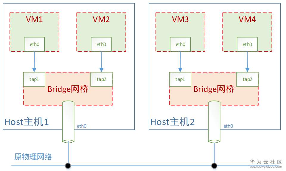

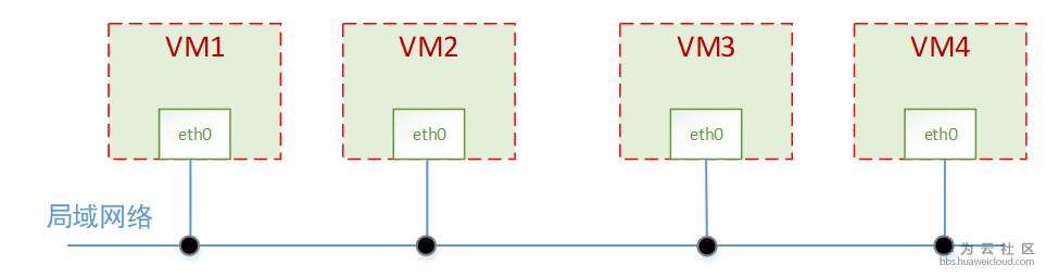

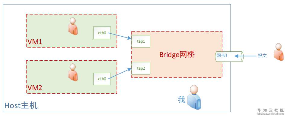

3      虚机使用Bridge
虚机这里不一样的是,一般会把Host自己原来的eth0网卡,也一块加入到Bridge(如果虚机想要联网的话)。相当于上面4个“人”都是兄弟了,大家在一个局域网。
通过Bridge,可以把所有的虚拟机网络连在一起。
上面这些VM以为自己的世界:

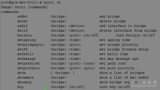

一般我都用 brctl 这个命令行(ip命令也可以用,但是我感觉brctl更直接),比较方便:
4.1      查询Bridge信息

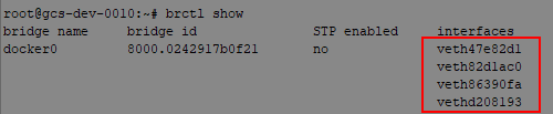

用的最多的就是,查询一个Bridge上面插了哪些网卡:也就是show这个子命令
上面这个可以看到,有四个veth网卡插在名字为docker0的Bridge网桥上面(其实就是有4个容器连在一起)。
