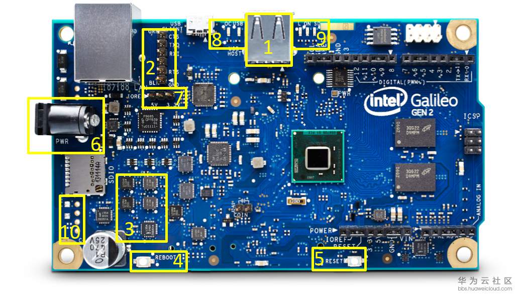

2.1.3 开发板性能分析
对于上述几款开发板的性能进行了简单的对比,Arduino UNO,该类开发板最为普通,功能较少,如无法实现插入SD卡进行扩展等,但时价格最便宜,仅需十几元;Arduino101/Intel Curie该开发板比较容易出现复位问题,价格较高,但是运算性能强大,对于Arduino Micro开发板,其底层编写容易出问题,但是尺寸最小,可做模拟键鼠;Arduino Ethernet 专注以太网,接口加网线长距离稳定,加tf卡可以储存更多资源。初始化速度比较慢,影响开发速度。Intel Galileo Gen 2代是一款功能比较强大的软件,下面对其简要介绍,Intel Galileo Gen 2代开发板兼容Arduino,具有一个32位处理器,可以将信息保存到SD卡进行记录,实现扩容,可与互联网收集的数据实现通信,具有USB主机连接器,可以使用网络摄像头,同时具有以太网接口,可以实现网线连接搭建局域网,同时具有低功耗的特点。工作电压为7-15V。具有14个数据引脚0-13(其中3、5、6、9、10、11可用于PWM输出),5个模拟引脚包括A0-A5,同时还具有其他接口。

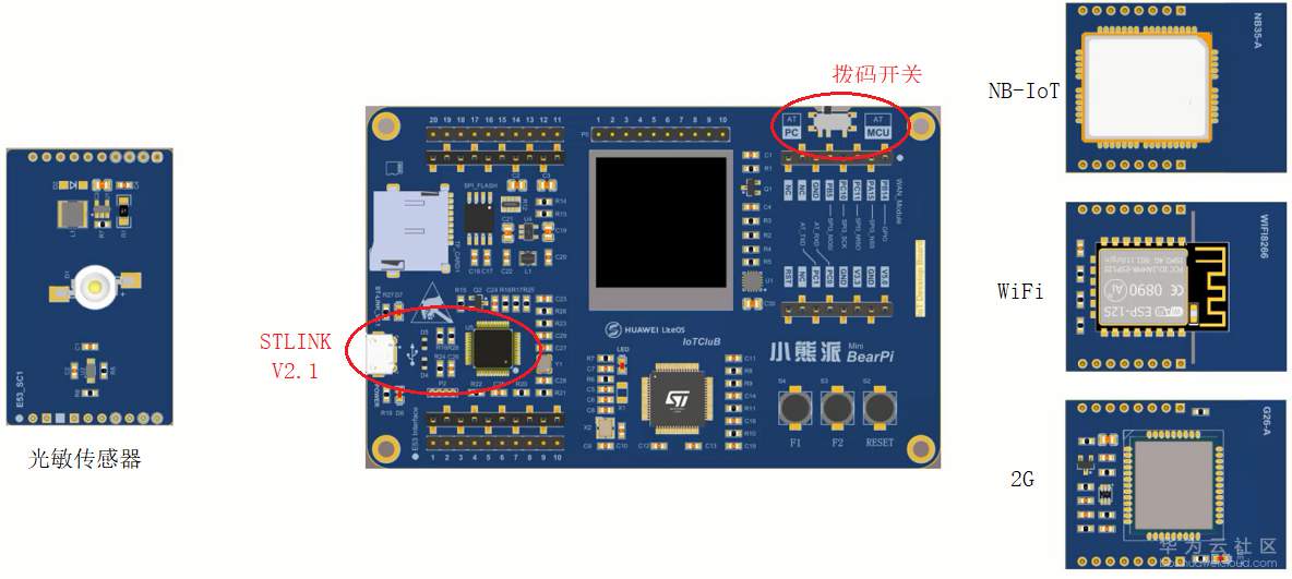

2.2 小熊派开发板
与传统传感器不同的是,小熊派开发板没有板载传感器设计,为了满足不同的开发需求,该开发板采用可更换传感器扩展板设计,芯片指的是设备的主控芯片,该开发板搭载了一块低功耗的STM32L4单片机,通信模组 是数据传输的出入口,本开发板支持多种通信模组,采用可更换通信扩展板设计,包括WiFi,NBiot,2G ,4G等,liteos轻量级系统,支持串口,8MSPi flash,支持TF卡存储运行数据,240的分辨率lcd,显示传感器数据以及调试日志,AT-PC切换开关,电脑通过串口助手进行调试通信模组,右侧MCU模式,单片机MCU通过At指令与通信模组交互将传感器数据传输到云端。
为了便于开发调试,如图所示,该开发板板载了2.1版本的ST-Link,它具有在线调试烧录,拖拽下载以及虚拟串口等功能。开发板左上角内置了一个TF卡卡槽,TF卡可以存储运行数据,其左侧有一个8M的SPI Flash,使用其方便对程序进行远程升级。开发板中间板载一块分辨率为240 * 240的LCD屏幕,其主要用于显示传感器数据以及调试日志。LCD屏幕下方是一个基于STM32L431的超低功耗单片机作为开发板的主控芯片。开发板右上角具有一个拨码开关,将其拨至左侧AT-PC模式,通过电脑端的串口助手,发送AT指令调试通信模组。右边AT-MCU模式,通过MCU发送AT指令与通信模组进行交互,将采集到的传感器数据通过通信模组发送到云端。同时小熊派IoT开发板在主板上引出21个IO口,具备IIC、SPI、USART、ADC、DAC等功能,可最大程度地满足开发者的自主开发需求。
主要参数如下表:
参数
详情
存储
Flash:256K   SRAM:64KB
SD卡
系统支持32GB的SD卡存储扩展
外扩Flash
外扩8MB SPIFlash
按键
一个复位键,两个功能按键
供电
USB 5V或外部电源5V
LED灯
上电指示LED红色,下载指示LED橙色,一个用户定义LED,蓝色。

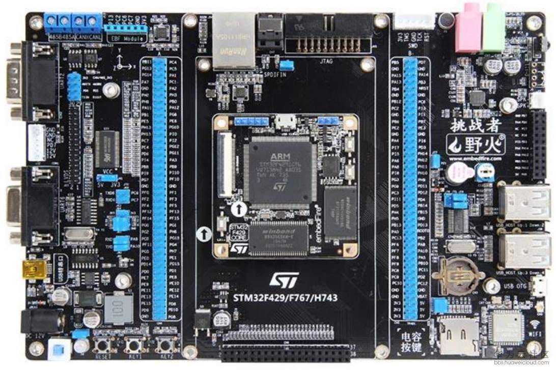

2.3 STM32F429 野火开发板
STM32F429野火挑战者开发板,共有两个版本,二者存在一定差异,挑战者开发板是主控芯片是Cortex-M4系列, STM32F429IGTx,具有 1MB Flash,192kB SRAM+64CCM RAM,系统时钟达到 180MHz。板载 SDRAM:64M. SPI FLASH: 16M。EEPROM : 256 B。SD 卡:Micro SD卡接口,最大支持 32G 容量。实物图如下所示。
2.3.1 供电方式
5V 供电: 2个 MicroUSB 接口。
6-12V 供电:DC电源接口,可接 6-12V电源适配器。
2.3.2通讯方式
该开发板主要包括以太网接口,232串口通讯(带DB9母接口),USB转串口通讯,带Mini USB接口。USB主设备读取U盘文件,USB从设备,模拟U盘,CAN通讯、485通讯,皆带接线端子。 红外通讯:红外接收头接口。蓝牙串口。WIFI: EMW1062,可实现 wifi传输视频,板载天线。音频输出接口。
2.3.3 其他硬件
LCD:支持5寸屏,分辨率为800*480.
LED灯:1个,1个RGB全彩灯。
按键:3个实体按键,1个电容按键。
程序下载接口:  JTAG接口、  SWD 接口:支持 DAP、JLink、ULink、STLink 下载器。
