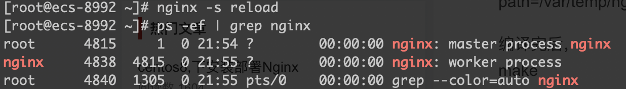

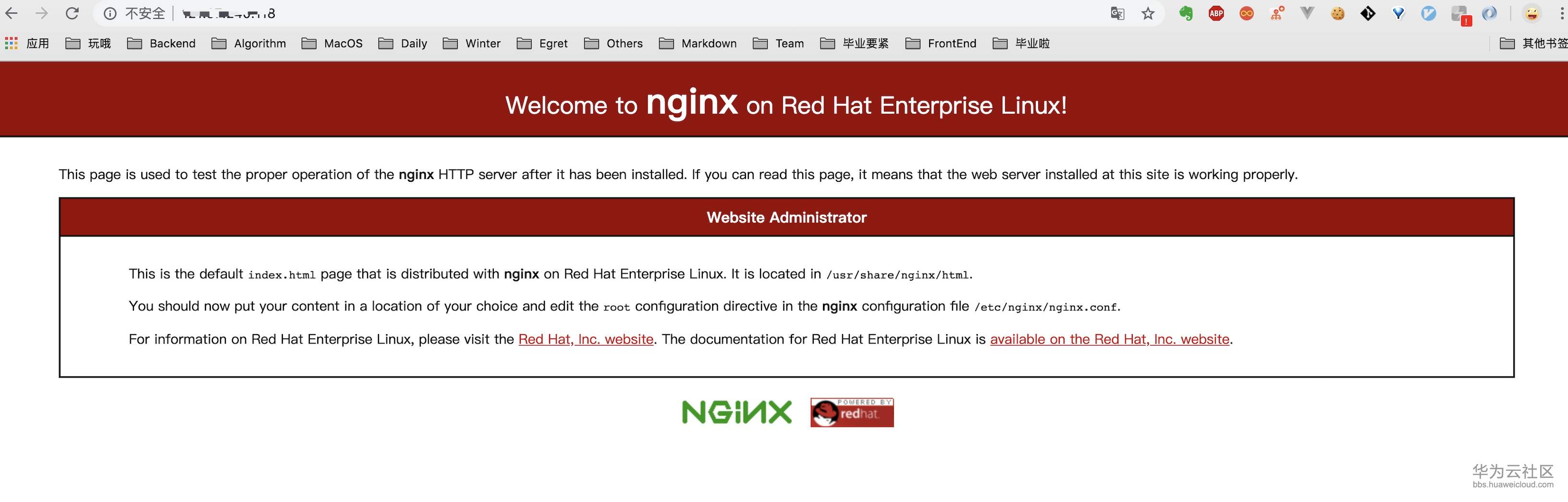

安装完了,在终端输入nginx -t检查一下是否安装成功。如果安装成功,它会显示Nginx 配置文件的状态,以及位置。
此时nginx还没有启动,在终端中输入nginx 或nginx -s reload 命令即可启动,此时看到的nginx相关进程如下,表明已经启动成功。
在浏览器里访问你的服务器公网IP,如果能看到下面的页面说明Nginx 可以正常工作。

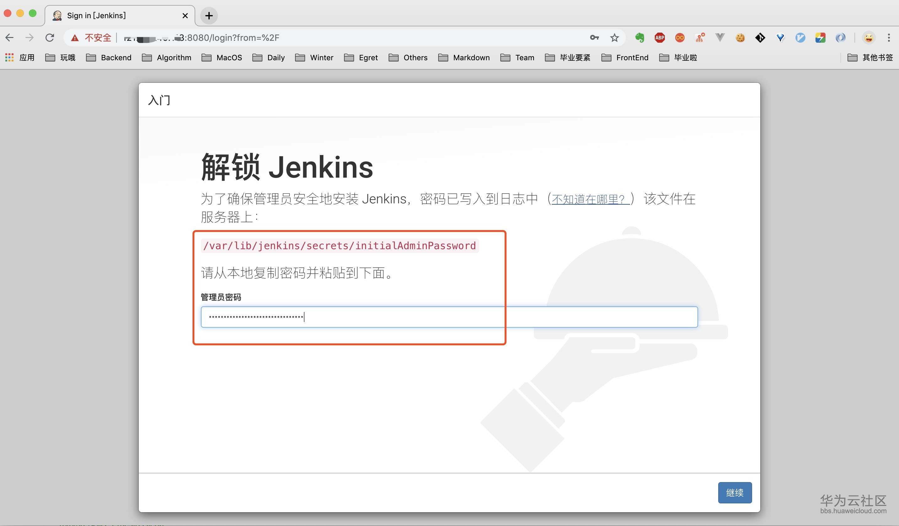

/var/lib/jenkins/secrets/initialAdminPassword

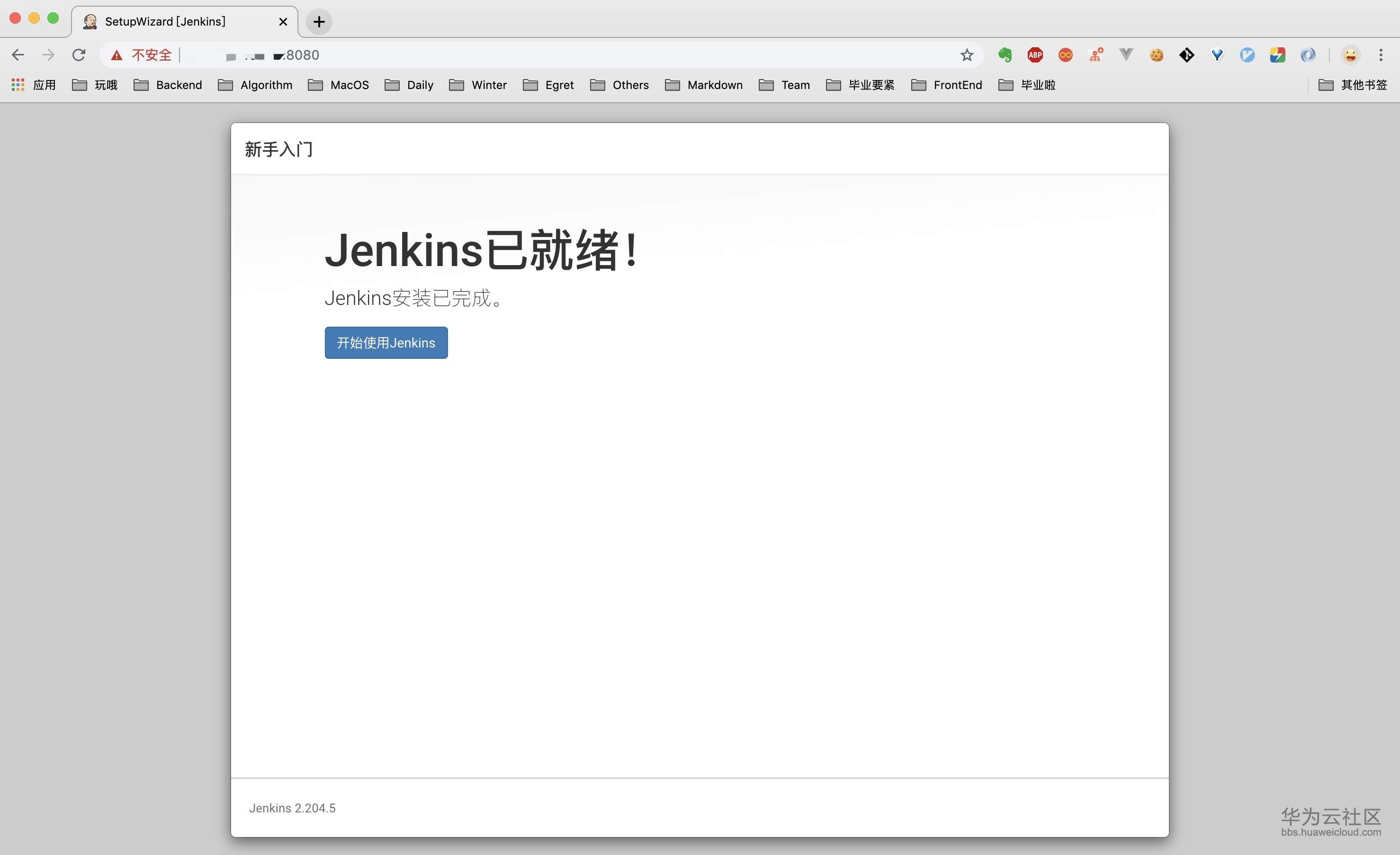

(3)访问

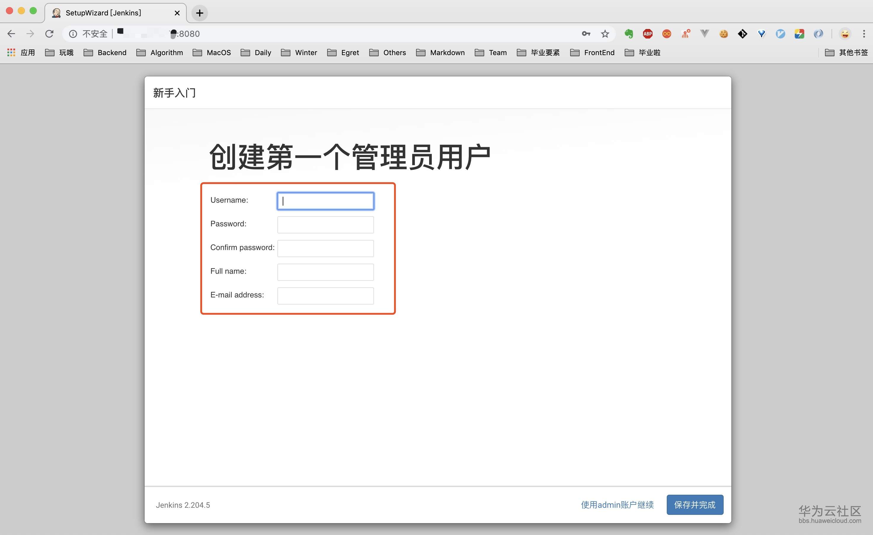

访问服务器的8080端口,输入从上述位置获取的密码,点击继续
创建一个账户然后登录

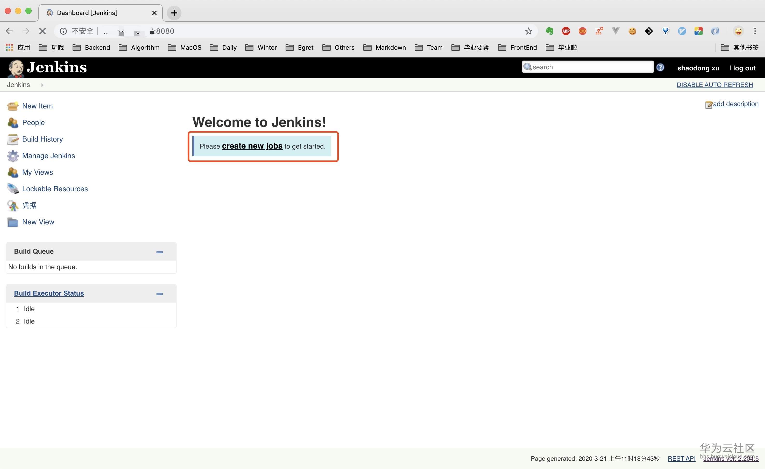

看到Jenkins 已就绪的页面表示安装已经完成,服务器准备工作到此结束。

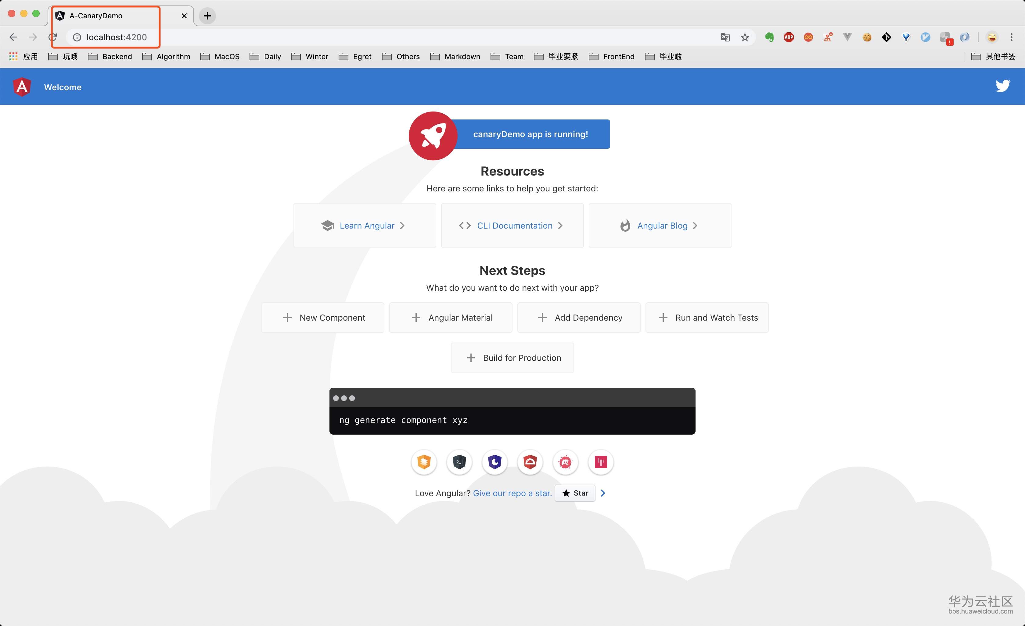

因为要做灰度部署,所以需要准备两份不一样的代码,以验证我们实施的灰度操作是否生效。这里选择使用Angular 的Angular-CLI 来创建代码。创建的项目并不简洁,但是胜在操作简单。我们一次性把两份代码准备好,简化开发侧工作。
// 安装angular-cli,前提是已经安装了node,如果没有node真的要去自行百度了...
npm install -g @angular/cli
// 快速创建一个新项目,一路回车
ng new canaryDemo
cd canaryDemo
// 运行完这个命令后访问http://localhost:4200 查看页面信息
ng serve

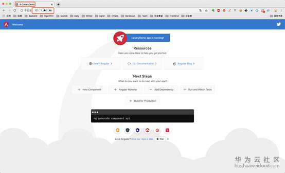

访问localhost 的4200 端口查看页面,然后把项目根目录下src 中的index.html 的title 改成A-CanaryDemo,可以看到页面会进行实时地刷新。在这个例子中,我们用title 来标识灰度发布过程中两边不同的服务需要部署的代码。
接下来,我们进行两次打包,两次打包的title 分别为A-CanaryDemo 和 B-CanaryDemo, 把这两个文件夹放好备用,作为一会灰度发布的新老代码。

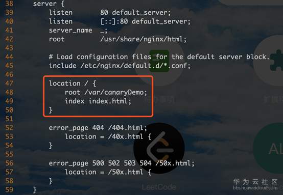

去服务器上/var 的位置上看一下,是否已经有了这个文件,如果有了的话,接着到下一步。即修改Nginx 配置把访问该服务器IP 的请求转发到我们刚刚上传上来的页面上。上面提到过可以通过nginx -t 这个命令来查看Nginx 配置文件的位置,在这一步,我们要去编辑那个文件。
vi /etc/nginx/nginx.conf
修改47-50行添加下图相关的内容,即将访问到该服务器IP 的流量转发到/var/canaryDemo 下的index.html.
修改完毕,保存退出,重启一下nginx
nginx -s reload
这时候去访问我们服务器的IP 地址可以看到页面已经变成了刚刚我们在本地改的页面,而且title 确实是A-CanaryDemo。两台服务器都操作完成后,两边都可以访问到title 为A-CanaryDemo 的页面。此时的状态相当于生产环境已经在提供稳定服务的两台机器。

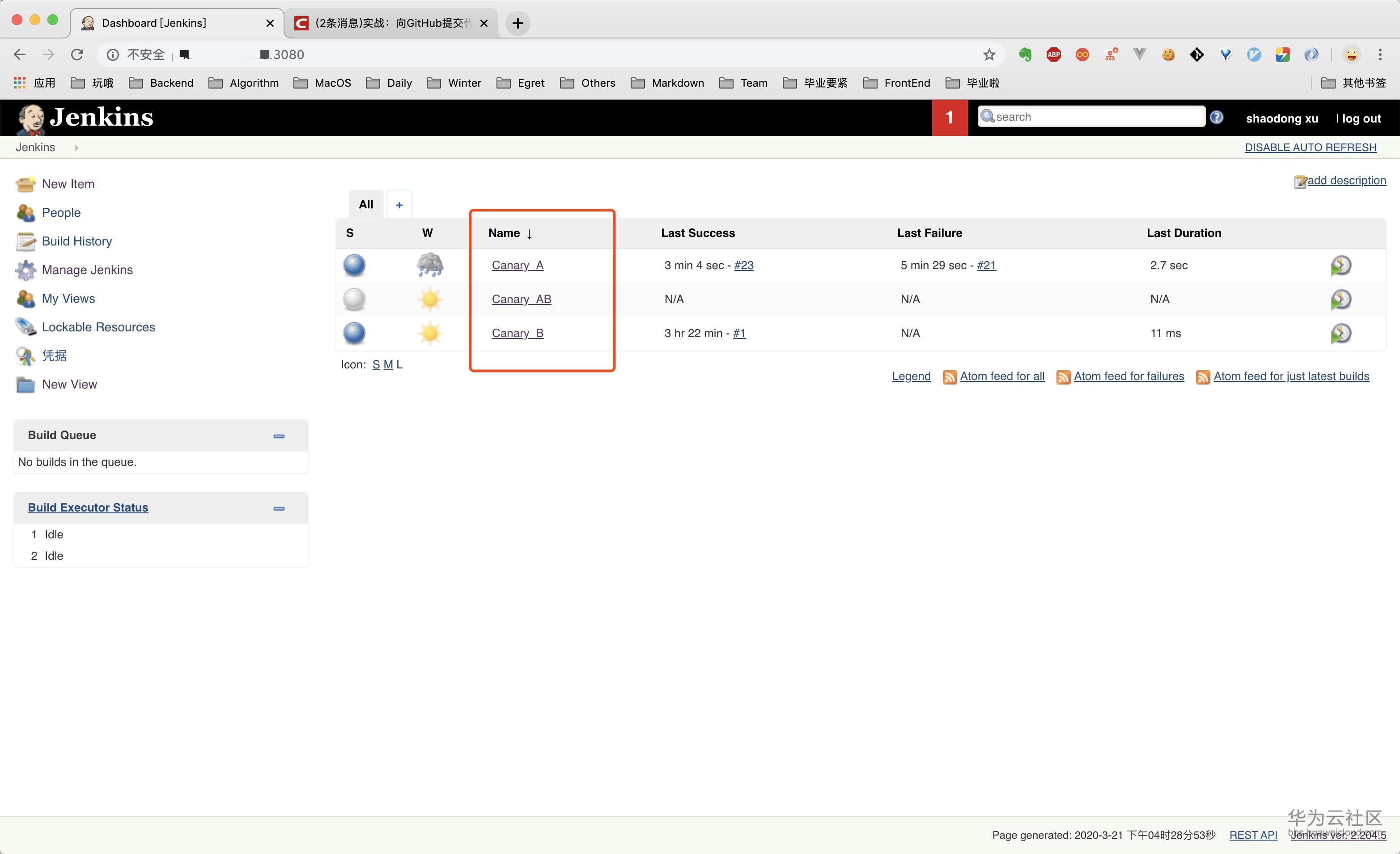

通过上述的拆解,我们得出灰度发布的6个步骤,其中(3)和(5)是需要手动验证的环节,所以我们以这两个任务为分割点,建立三个Jenkins 任务(Jenkins 任务建立在A 边机器上)如下:
(1)Canary_A(灰度测试A),这个任务又包含两个部分,更新A边的代码,然后修改流量分发策略使得灰度流量到达A,其他流量到达B
(2)Canary_AB(上线A灰度测试B),更新B边代码,灰度流量达到B,其他流量到达A
(3)Canary_B(上线B),所有流量均分到AB
创建任务

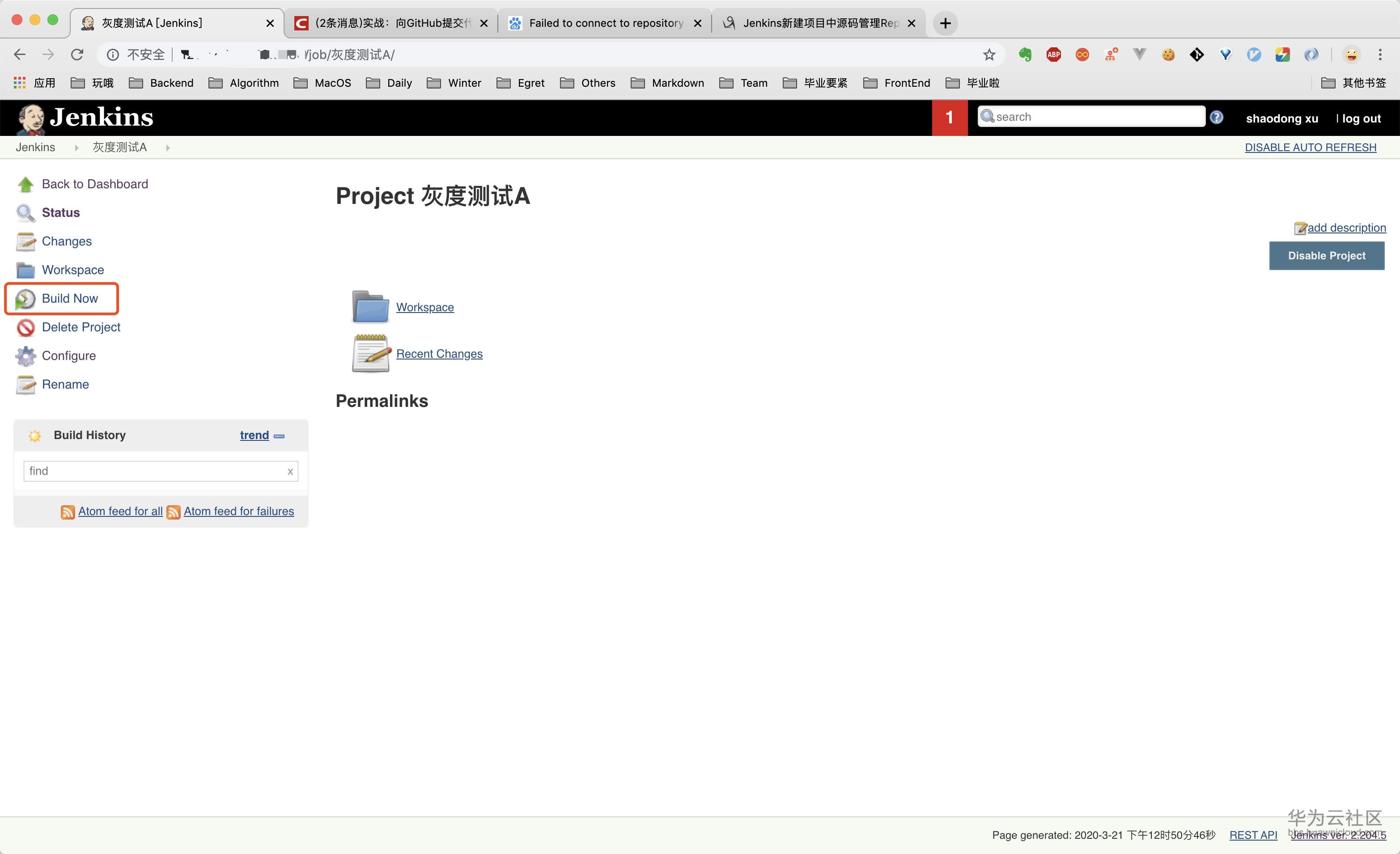

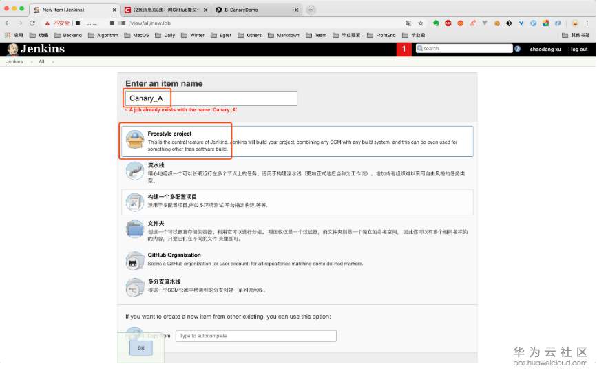

先按照任务拆解部分的设定创建三个FreeStyle 类型的Jenkins 任务,记得使用英文名字,中文名字后面建文件夹比较麻烦。任务详情信息可以不填,直接保存就好,下一步我们再来配置每个任务的具体信息。
配置任务
现在已经创建好了三个任务,先点击进入每一个任务进行一次空的构建(否则后面可能导致修改后的构建任务无法启动),然后我们来对每个任务进行详细的配置。

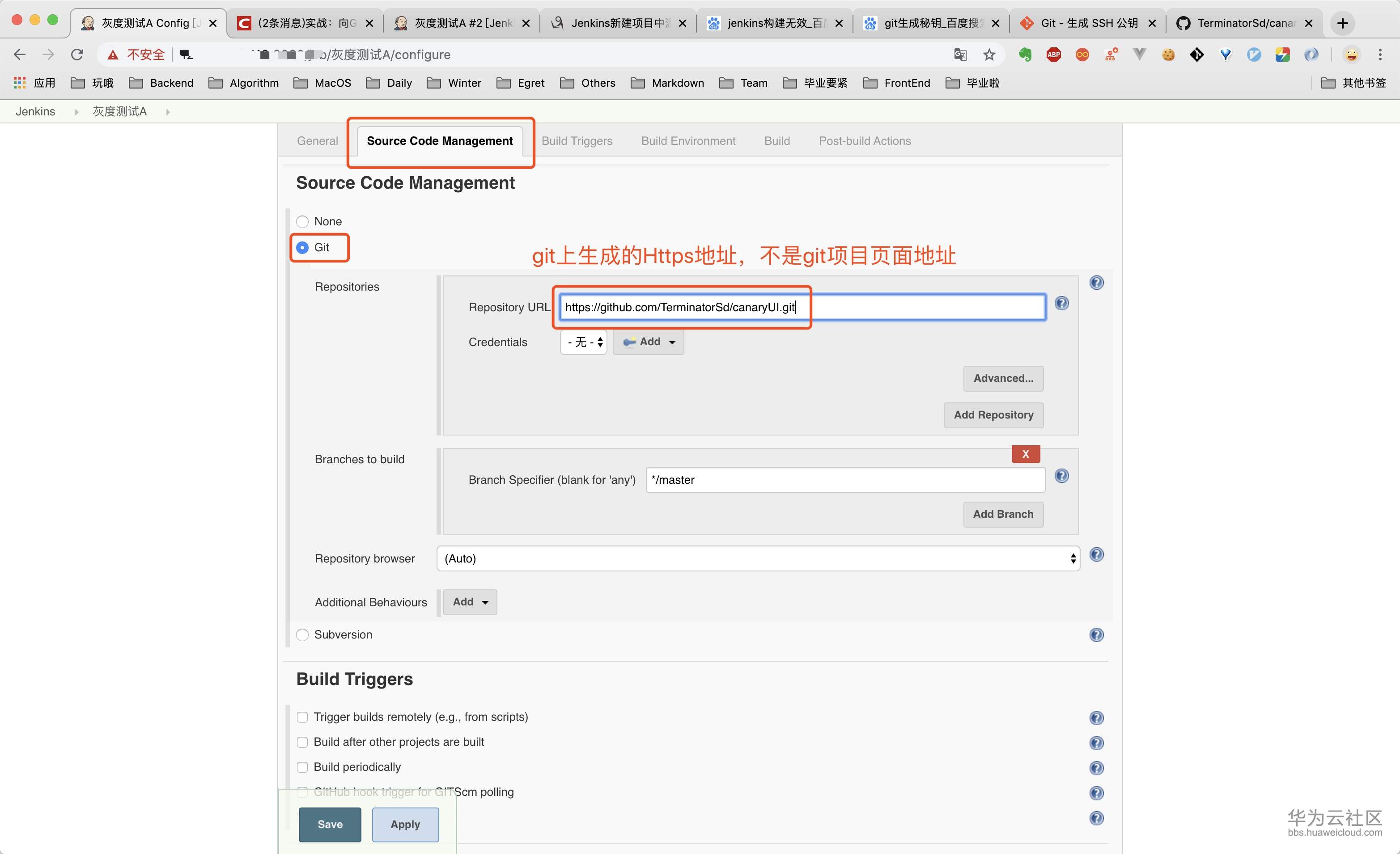

首先来配置灰度测试A,这个任务内容上面也基本讲清楚了,首先要关联该任务到远程的github 仓库(需要手动创建一个,存放上面打包的B-CanaryDemo,并命名为dist)让它知道可以去哪里拉取最新代码。

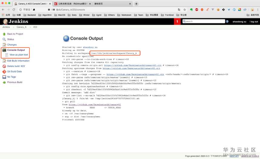

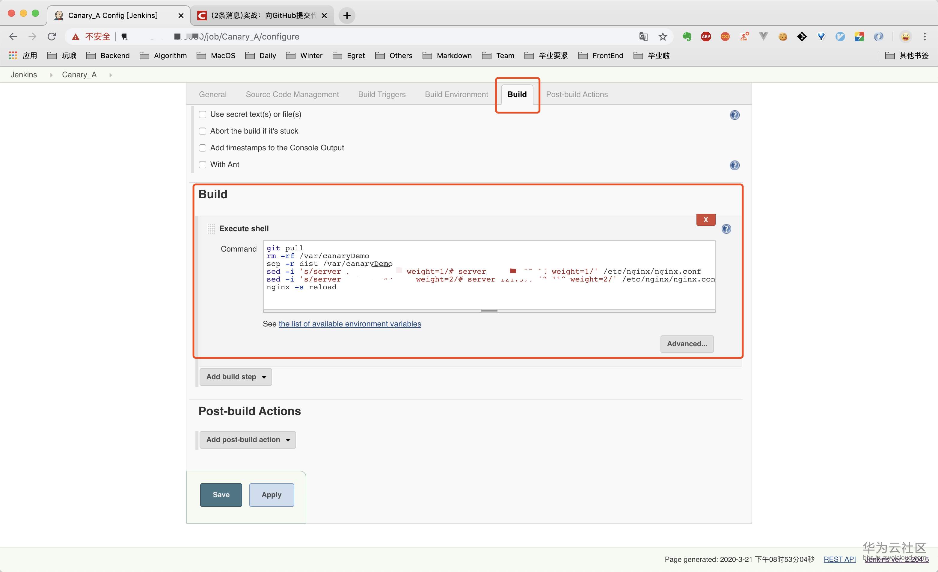

执行一次构建任务(在git fetch 那一步耗时不稳定,有时比较久),然后点击本次构建进去查看Console Output,可以确定执行Jenkins 任务的位置是位于服务器上的/var/lib/jenkins/workspace/Canary_A
继续编辑灰度测试A 任务,添加build shell,也就是每次任务执行时要执行的命令:
(1)先拉取最新的代码
(2)把代码根目录下的dist目录复制到部署代码的位置,这里我们指定的位置是/var/canaryDemo
(3)修改Nginx 配置使灰度流量到达A边
就步骤(3)而言,修改灰度流量的方式其实就是选择性注释Nginx 配置文件中的内容,注释方式如下即可实现灰度测试A。
upstream server_canary {
# 灰度流量访问A 边
server 11.11.11.11:8080 weight=1 max_fails=1 fail_timeout=30s;
# server 22.22.22.22 weight=1 max_fails=1 fail_timeout=30s;
upstream server_default {
# 正常流量访问B 边,为了在修改文件的时候把这段的配置和上面的server_canary 区分开,我们把这里的weight 设为2
# server 11.11.11.11:8080 weight=2 max_fails=1 fail_timeout=30s;
server 22.22.22.22 weight=2 max_fails=1 fail_timeout=30s;
这一步填写的shell 命令在使用jenkins 用户执行时可能会遇到权限问题,可以先用root 用户登录,把/var 目录的归属改为jenkins 用户,/etc/nginx/ngix.conf也需要新增可写权限。由此,最终得到的shell 命令如下:
git pull
rm -rf /var/canaryDemo
scp -r dist /var/canaryDemo
sed -i 's/server 22.22.22.22 weight=1/# server 22.22.22.22 weight=1/' /etc/nginx/nginx.conf
sed -i 's/server 11.11.11.11:8000 weight=2/# server 11.11.11.11:8000 weight=2/' /etc/nginx/nginx.conf
nginx -s reload
灰度测试A 任务内容配置完成,接下来依次配置上线A 灰度测试B 和上线B。
