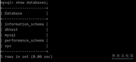

create database dbtest;
show databases;

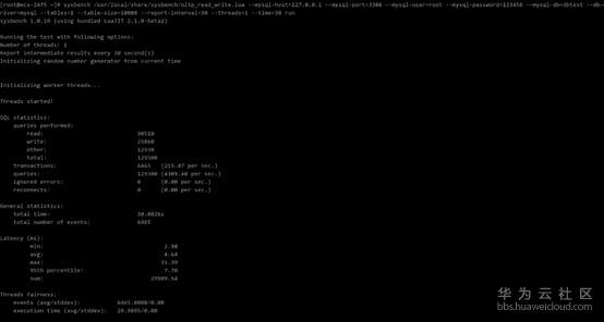

执行命令:
sysbench /usr/local/share/sysbench/oltp_read_write.lua --mysql-host=127.0.0.1 --mysql-port=3306 --mysql-user=root --mysql-password=123456 --mysql-db=dbtest --db-driver=mysql --tables=1 --table-size=10000 --report-interval=30 --threads=1 --time=30 run
说明:
其中,对于我们比较重要的信息包括:
queries:查询总数及qps
transactions:事务总数及tps
Latency-95th percentile:前95%的请求的最大响应时间,本例中是7.7毫秒
显示如下:
