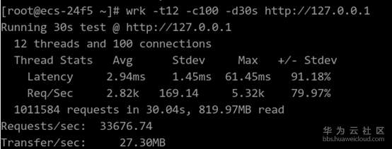

4、  性能测试:
终端输入如下命令:
wrk -t12 -c100 -d30s http://127.0.0.1 或者
wrk -t12 -c100 -d30s http://云服务器公网IP
说明:
模拟12个线程、100次连接、压力测试持续10秒,测试“http://127.0.0.1”
页面的性能,端口默认80,可不写,wrk对本地安装的Nginx进行性能测试。
返回结果:
结果说明:
Avg  Stdev       Max         +/- Stdev
(平均值) (标准差)(最大值)(正负一个标准差所占比例)
Latency:延迟
Req/Sec:处理中的请求数
1011584 requests in 30.04s, 819.97MB read (30.01秒内共处理完成了514174个请求,读取了819.97MB数据)
Requests/sec: 33676.74 (平均每秒处理完成33676.74个请求)
Transfer/sec: 27.30MB (平均每秒读取数据27.30MB)
