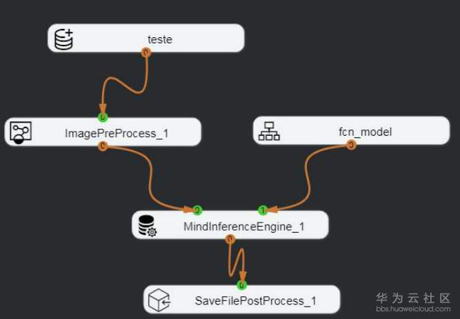

执行如下推理流程,输出日志报执行成功,但模型推理结果为0,输出结果错误,推理流程如图5-3所示。
图5-3 语义分割编排流程

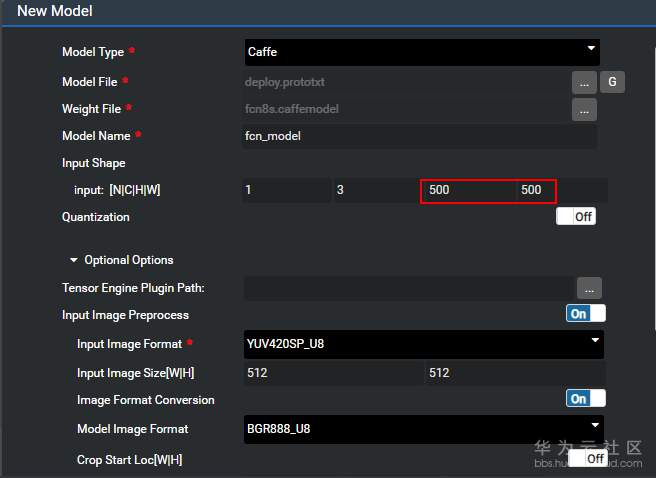

可通过以下两种方法查看网络模型对图片的大小要求:
●通过Mind Studio导入网络模型时,通过如图5-4所示参数获取模型对图片高和宽的要求。
图5-4 模型导入示例
上图所示的H与W的值分别为此导入模型对处理的图片高和宽的要求。
●通过查看网络模型的prototxt文件的input_param参数。

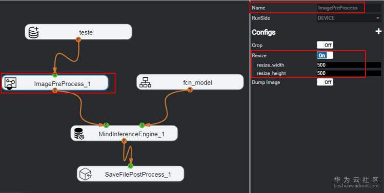

步骤2、设置图片预处理节点的resize属性。
设置ImagePreProcess节点的Resize属性的width与height分别为步骤1中的宽与高。
