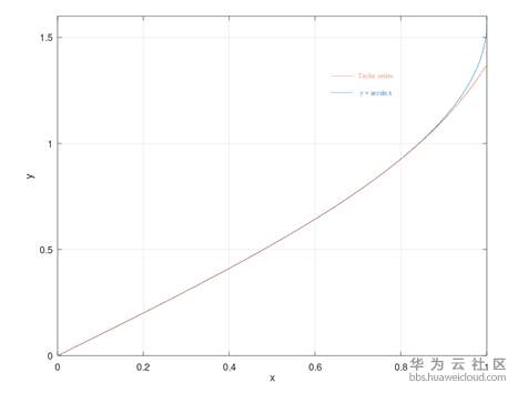

而有些函数在某些区间的收敛十分缓慢,如下图所示为arcsin函数的拟合曲线,当x接近1的时候拟合误差很大,无法直接采用麦克劳林展开来近似表示(由于收敛过慢即使提高展开阶数也达不到精度要求),因此需要针对这类函数进行分区间拟合。因此针对这种情况,为了达到精度的要求,可以采用分区间在不同的展开点进行泰勒展开,或者将精度达标的展开区间的拟合结果通过数学公式映射到其他区间。

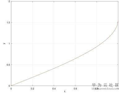

由于 y = arcsin x 在零点附近收敛很快,拟合精度很高,因此可以考虑利用公式将零点附近的区间映射到x=1附近的区间。经过分析arcsin x的相关公式,11.png可用于进行区间映射过程。将区间分界点选在12.png 的时候,正好可以利用上述公式将区间14.png的麦克劳林展开的拟合结果映射到区间15.png。如下图所示为拟合的结果:

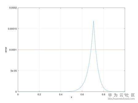

但当区间17.png麦克劳林展开阶数小于等于13阶(7个系数)时,x在0.68到0.73左右有精度问题(即不满足万分之一的要求),如下图所示:

在进行OCTAVE仿真的时候,如下图所示,可以看到当麦克劳林展开15阶(8个系数)时,误差全都小于万分之一的要求。

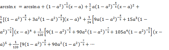

当对arcsin x在22.png处进行泰勒展开时,其泰勒展开的无穷级数可以表示为:

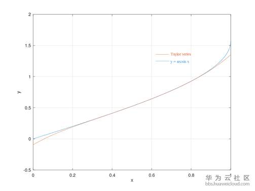

     我们可以考虑在区间[0, 0.5]继续采用麦克劳林展开来拟合,针对直接采用麦克劳林展开拟合精度较差的区间24.png用25.png处的泰勒展开来近似,区间26.png的结果依旧采用将区间27.png的麦克劳林展开结果映射得到。如下图所示红线是泰勒展开的曲线,可以看到其在0.6邻域的拟合效果很好。

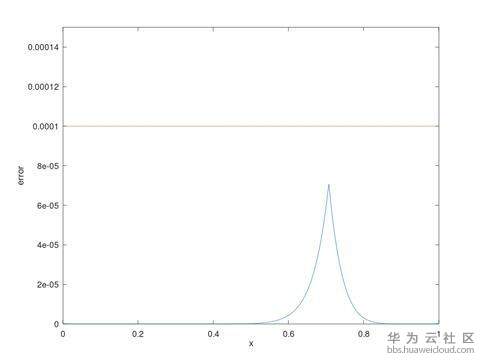

通过octave分析这种方法的最大相对误差,可以得到最大误差为0.000070770,因此该方法的拟合结果均满足双万分之一的要求。

或者我们也可以通过octave画图来看相应的误差曲线,具体代码如下:
# x是区间[0,1]上的自变量,y为arcsin x的真实值,z为拟合值,m是值全为0.0001的向量
figure
plot(x,abs(y-z)./z)
hold on
plot(x,m)
