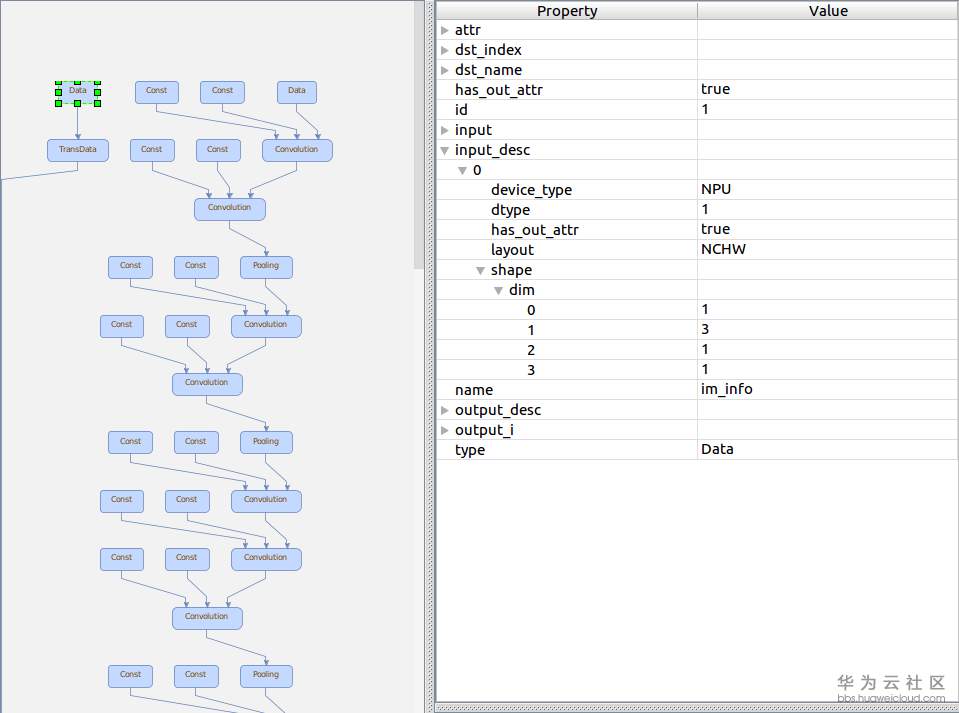

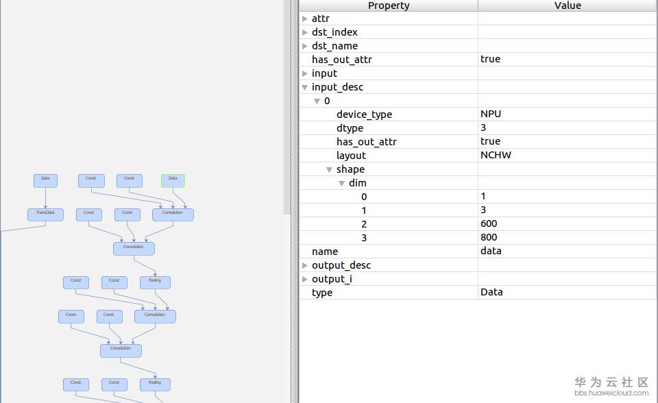

查看模型的输入shape
在模型显示图上方,选中data节点, 右侧展开input_desc ,查看各输入节点的shape
例:如上图 input[0]shape[13600800]dtype =3 int8 类型。
上图中有两个data节点,说明,此模型有两个输入shape。另一个data节点的shape[1,3,1,1]dtype=1 float 类型。

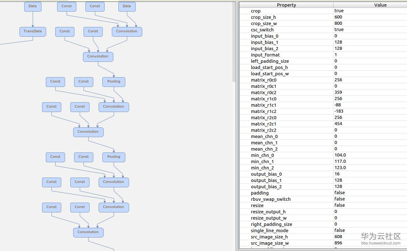

查看模型的AIPP信息
在模型显示图 空白处点击鼠标,右侧出现Aipp Properties节点信息(如果模型转换时没有开AIPP,右侧则没有AIPP相关信息) ,展开AIPP Properties节点查看AIPP 配置参数。

例:
如上图,
input_format =1 , 推理输入数据的图像格式为YUV420SP
src_image_size_h =608; src_image_size_w =896   输入的图片信息宽高分别为896/608
因此om模型需要的输入信息为: 宽高为896/606YUV420SP格式图片信息。

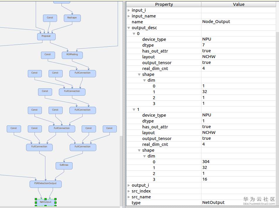

1.2查看模型输出信息
选中Netoutput节点, 右侧展开output_desc ,查看各输出节点的shape
例:如上图 output[0]shape[13211]dtype =7  int32
output[1]shape[30432116]dtype =1  float

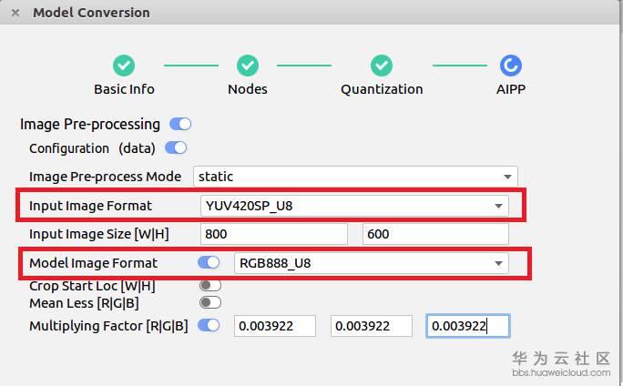

2.2 使用EzDvpp接口
EzDvpp 接口使用:
https://ascend.huawei.cn/doc/Atlas%20200%20DK/1.3.0.0/zh/zh-cn_topic_0165840096.html

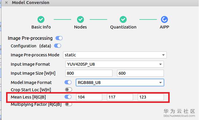

2.3 注意点
根据原始模型的特点,模型预处理选择减均值、归一化操作、色域转换。 减均值、归一化、色域转换可通过编码实现,也可以通过转模型时AIPP实现。推荐使用AIPP
转模型时填写Mean Less/Multiplying Factor参数实现减均值、归一化操作。
转模型时填写Input Image Format/Model Image Format参数实现色域变化。
2.3.1 减均值
1: 对图像RGB减均值,在转模型时填写Mean less[R|G|B]参数。
2
代码中减均值:
img = cv2.imread(img_path + name, 0)
img = np.array(img)
img = (img - 127.5) / 128
也可在模型转换时填写Mean less 参数:127.5

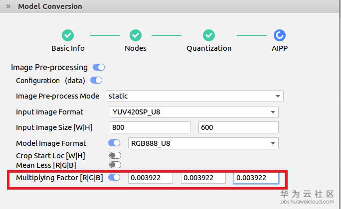

2.3.2 归一化
例: 对图像RGB归一化,在转模型时填写Multiplying Factor[R|G|B] 参数。
2
代码中归一化:
img = np.array(img)
也可在模型转换时填写Multiplying Factor 参数:0.007813
2.3.3 格式转换
例: 对图像色域转换,在转模型时填写Input Image format/Model Image Format  参数。
如上图:输入图像格式为YUV420SP_U8,转换后图像格式为RGB888_U8

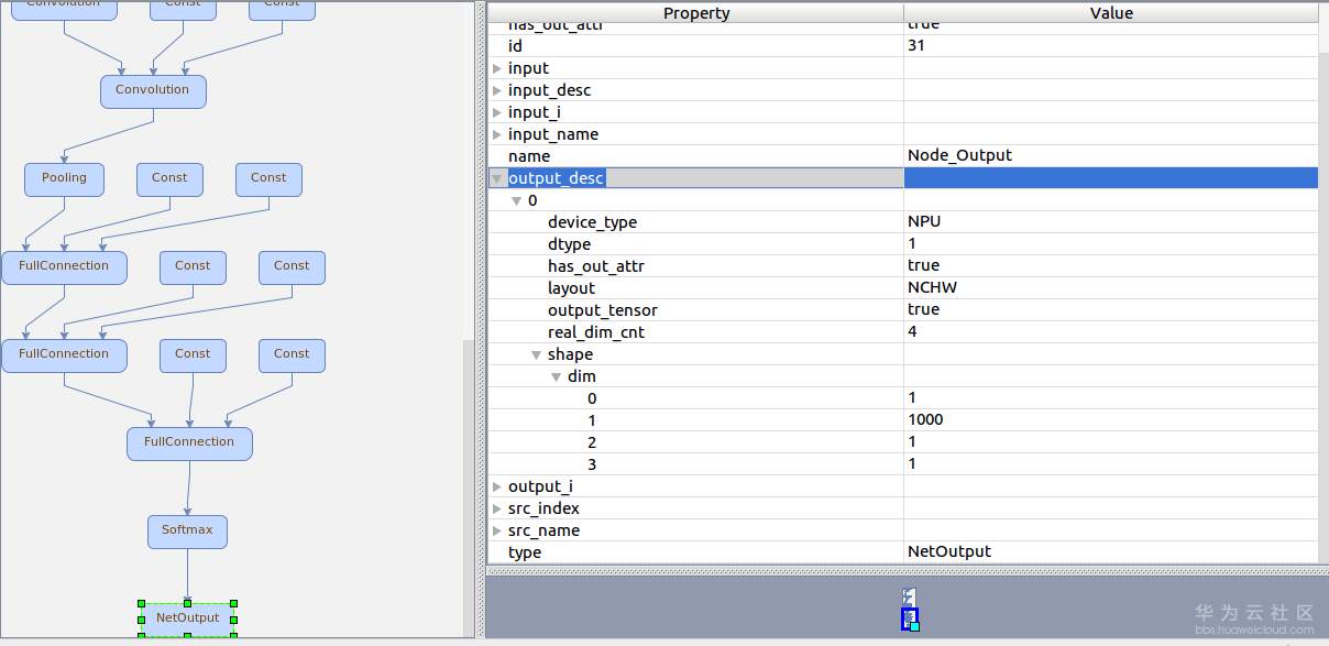

3.1 分类网络预测结果解析
AlexNet网络模型为例:
模型下载地址:
https://gitee.com/HuaweiAscend/models/tree/master/computer_vision/classification/alexnet
AlexNet模型转换为om模型,模型的输出结构为[1,1000,1,1]0-999,分别给出所有标签的置信度。图片的推理类别 为1000个值中最大值的位置索引,测试图片的置信度为1000个值中的最大值。
例: 推理结果保存在 confidenceArray
检测出的类别: detectClass = np.argmax(confidenceArray)
检测出类别的置信度: detectConfidence = confidenceArray[detectClass ]

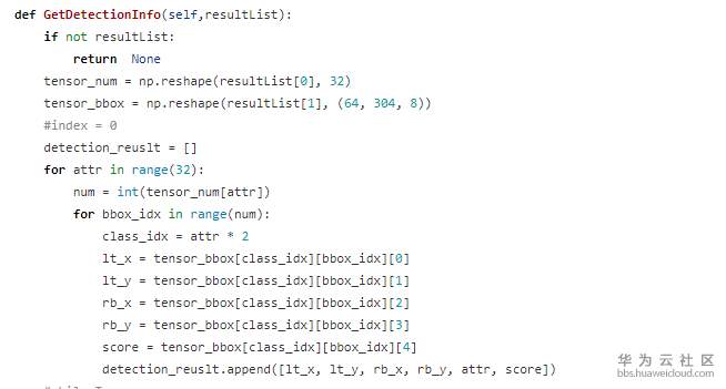

Fasterrcnn模型转换为om模型,模型有两个输出:output[0]shape[13211]dtype =7 int32output[1]shape[30432116]dtype =1  float
例: 推理结果保存在 resultList, resultList[0]保存output[0][13211] resultList[1]保存output[1]:  [30432116]
参考
https://gitee.com/Atlas200DK/sample-fasterrcnndetection-python/blob/master/fasterrcnnapp/detection_inference.py
中的GetDetectionInfo
也可参考:
https://gitee.com/Atlas200DK/sample-objectdetection/blob/master/objectdetection/general_post/general_post.cpp
中的 FasterRcnnPostProcess
