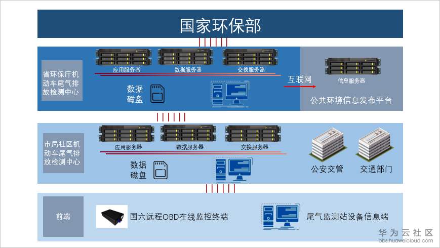

机动车污染排放检验信息系统架构如上图示

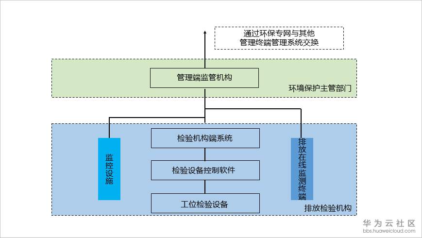

机动车排放监管系统如上图所示
1、机动车排放检验信息系统管理端监管系统软件要求
应包括机动车外检录入、环保关键零部件检查、机动车排放检验、报告打印、检验管理(包括检验机构、检测线、检验设备、标准物质等)、车辆信息管理、车型管理、标准限制管理、排放检验数据管理、数据统计汇总等。
系统应具备检验机构,市(地、州)省级及国家联网功能,按照要求实现相关数据共享和交换,包含国六OBD在线监测终端的数据交互。
可将路检抽查、遥感检测、维修治理、新车销售、车辆报废等业务功能扩展纳入系统,并记录相关信息。
