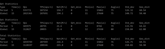

5、  memaslap测试memcached
输入如下命令进行测试:
/usr/local/libmemcached/bin/memaslap -s 127.0.0.1:11211 -t 60s -T 8
说明:
-s: Server为127.0.0.1:11211  memcached部署在本地,端口为11211
-t: 执行60s
-T: 8个线程
返回结果:
