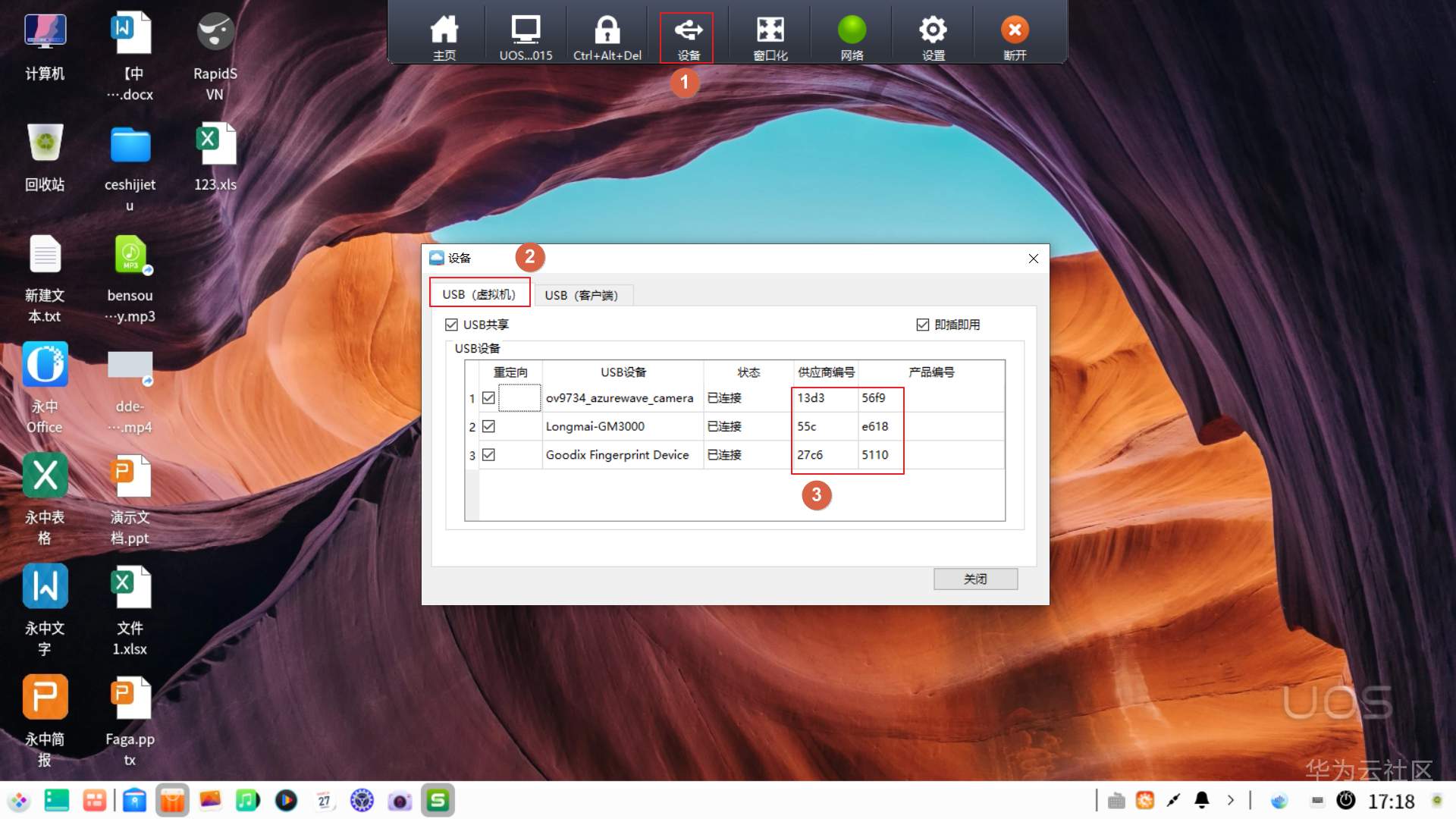

1、鼠标移动到云桌面中间的顶端,停留1秒左右,会自动弹出云桌面工具栏,然后单击“设备”,选择USB(虚拟机)选项卡,可以看到映射的设备,注意记录设备的编号

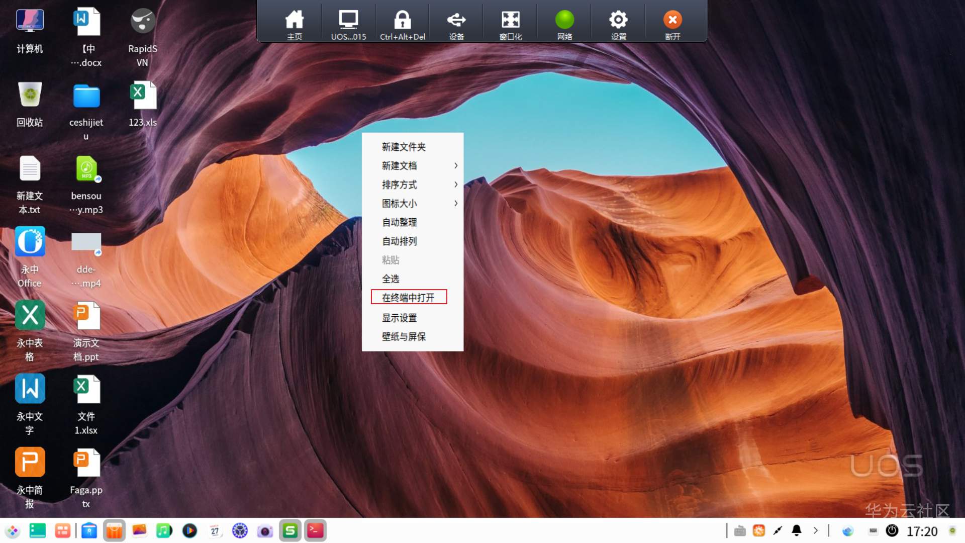

2、在云桌面中的桌面上单击鼠标右键,在弹出的下拉框中选择“在终端中打开”

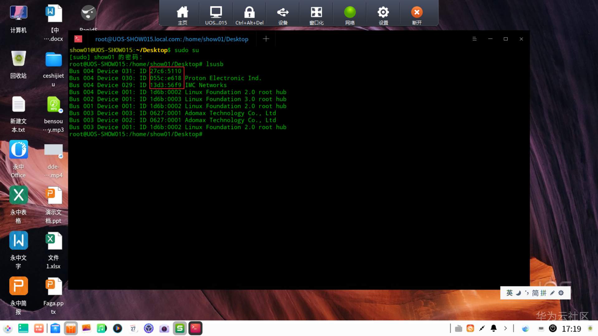

3、输入sudo su命令然后输入登录密码切换到root账户,输入lsusb命令查看设备,可以看到设备说明设备已经正常映射了
说明:
1.  如果设备查看正确,说明设备已经正常映射,如果还不能用需要联系设备厂商查看驱动或者硬件问题
2.  如果工具栏上USB(虚拟机)可以看到,终端中lsusb不能看到,说明桌面云驱动有问题,请联系华为技术支持
3.  如果工具栏上USB(虚拟机)中没有看到,而USB(客户端)可以看到,说明设备没有映射,请联系管理员确定是否开启外设策略
4.  如果工具栏上USB(虚拟机)和USB(客户端)中都看不到设备,说明终端也没有识别到设备,请联系设备厂商或者终端厂商
