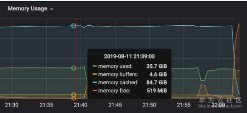

问题现象:运行288路rtsp流人脸识别业务,业务长时间稳定性测试过程中,host端内存不断下降,直到500M~1G左右,host端日志报错,无法申请内存,如图所示:

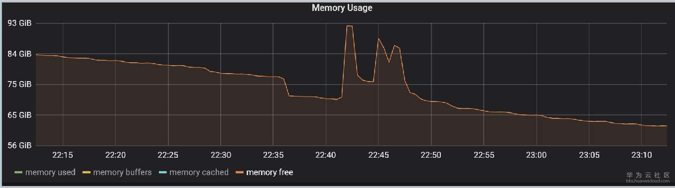

2、随着稳定性测试时间加长,free一直在下降,buff/cache一直在上升,如下图:

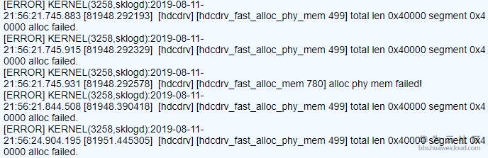

3、free内存的下降速度10G/1h,内存不断下降到500M左右,由日志查看错误信息,host端无法申请到256kb大小内存,导致device端解码超时,出现程序重启现象,此时内存情况如下图:

1、288路1080p视频流送入vdec模块解码,客户使用malloc方式申请的内存,通过图像预处理后,会产生大量的小于256kb的内存碎片,以至于当free内存达到500M~1G左右,host端无法申请大于256kb的内存。
2、客户产生的日志没有进行及时的清理,导致占用更有的内存。
