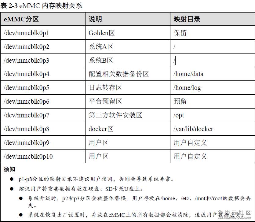

1.         客户数据放在了p2分区,开机时发生了切区,系统启动目录切换到p3分区,所以客户看到的现象是home/mmc目录消失。其实是因为p3分区启动时,p2分区默认是umount状态,客户的数据并未消失。

1.         切区可能会导致p2或p3分区下的文件夹不可见或丢失;
2.         建议客户把数据放在/opt或者外挂硬盘,不要放在p2或p3区;
3.         外挂硬盘必须通过网页来挂载,若使用/etc/fstab 自动挂载,升级固件后会刷掉fstab。

2.         发生切区场景及影响
切区场景
影响
原来在p3区,异常掉电后,开机后会自动切到p2区;原来在p2区,掉电后仍从p2区启动。
原来p3的数据仍存在,mount p3后可访问。mount p3区,仍可访问p3区数据。
升级后切区,因为升级时在另外一个区升级,reboot后切区
Reboot开机后,当前区会对另外的备区进行整区覆盖。例如原来从p2区启动,升级后切到p3启动,p2区数据会被刷新为与p3相同。
主区启动失败,会到切区到备区启动
主区数据不会丢失,mount后仍可访问。例如原来从p2区启动,切到p3后,mount p2区,仍可访问p2区数据。
