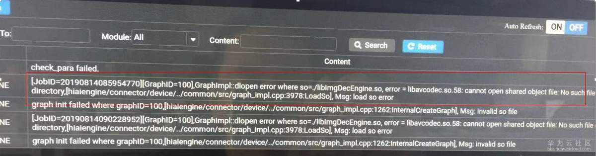

问题现象:用户在Atlas200DK上运行程序失败,log显示找不到链接库libavcodec.so。如图1所示:
图1
关键过程、根本原因分析
关键过程:
  1. Log的错误显示,程序不能找到ffmpeg动态库中libavcodec.so.58库文件,加载失败,导致错误。首先查看客户的编译环境是否含有ffmpeg库文件,发现用户的编译环境中是含有ffmpeg库文件的。程序的编译能成功地链接上libavcodec.so,并且编译成功,生成了相应的可执行文件。

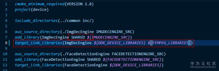

  2. 查看客户的编译配置文件CMakeLists.txt,如图2所示,客户使用的是动态链接的方式,程序运行的时候才会进行动态库的加载。找不到动态库,就表明可能用户的Atlas200DK上没有对应的库。因此查看用户Atlas200DK的环境,发现并没有相对应的库:
图2
根本原因分析:
1.       用户编译时采用的是动态链接的方式去链接需要的动态链接库,这种方式是在程序运行需要用到动态库代码时才去载入动态链接库。由于Atlas200DK的编译是在PC上进行的,该PC上已经有对应的ffmpeg动态链接库了,所以编译会成功。但是程序运行是在Atlas200DK上运行的,运行时还需动态载入链接库。因此还需要在Atlas200DK上找到对应的链接库,即要将链接库放置在Atlas200DK上。
