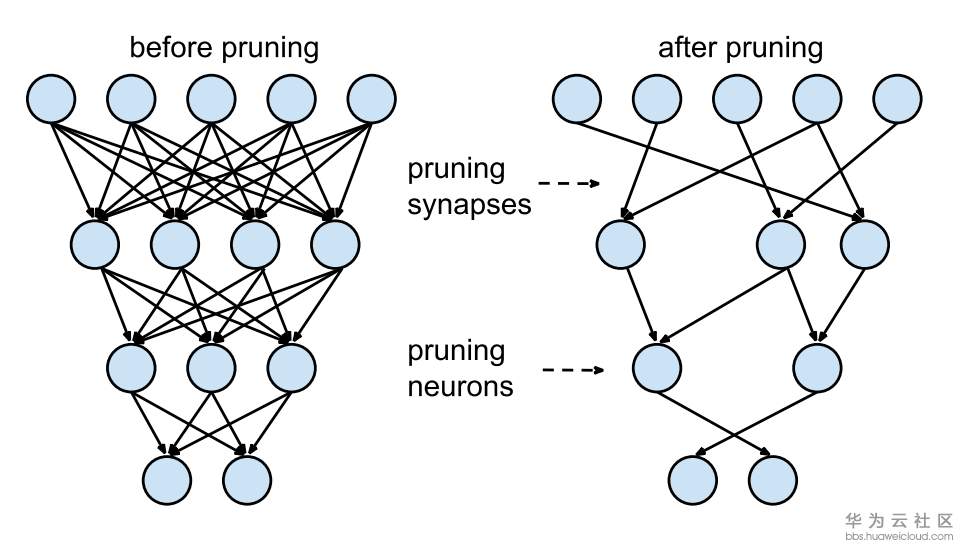

剪枝(Pruning)就是删除对输出贡献不大的多余网络连接。剪枝网络的想法可以追溯到 20 世纪 90 年代,即“最优脑损伤”(Optimal Brain Damage)和“最优脑手术”(Optimal Brain Surgeon)。这些方法使用 Hessians 来确定连接的重要性,这也使得它们不适用于深度网络。剪枝方法使用迭代训练技术,即训练 → 剪枝 → 微调。剪枝后的微调恢复了网络经剪枝后丢失的正确率。一种方法是使用 L1/L2 范数对网络中的权重进行排序,并去掉最后的 x% 的权重。其他类型的方法也使用排序,使用神经元的平均激活,神经元在验证集上的激活次数为零,还有许多其他创造性的方法。这种方法是由 Han 等人在 2015 年的论文中首创的。
神经网络的剪枝。Han 等人
更近一些的是 2019 年,Frankle 等人在论文《彩票假说》( The Lottery Ticket Hypothesis)中发现,在每个深度神经网络中都存在一个子集,在同等数量的训练下,该子集也具有同样的正确率。这些结果适用于非结构化剪枝,即剪枝整个网络,从而得到一个稀疏网络。稀疏网络在 GPU 上效率低下,因为它们的计算没有结构。为了补修这一点,需要进行结构化剪枝,即对网络的一部分进行剪枝,例如某一层或某一通道。 Liu 等人发现,前面讨论的彩票假说在这里并不适用。相反,他们发现,在剪枝之后重新训练网络比微调更好。除了性能之外,稀疏网络还有其他用途吗?是的,正如 Ahmed 等人的论文所指出的那样,稀疏网络在噪声输入的情况下更具健壮性。在 TensorFlow(tensorflow_model_optimization 包)和 PyTorch(torch.nn.utils.prune)都支持剪枝。

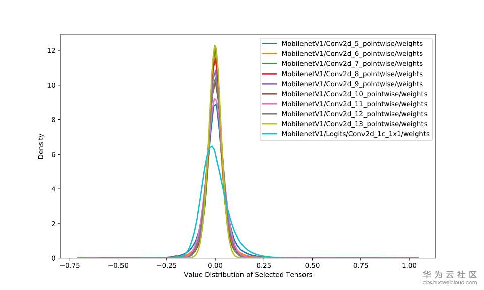

之所以可行,是因为神经网络对其权重的微小扰动是非常健壮的,我们可以很轻松地舍去它们,而不会对网络的正确率产生太大的影响。此外,由于训练中使用的正则化技术,权重并不包含在非常大的范围内,因此我们不必使用过大的范围,比如,对于 32 位浮点数,取-3.4×10^38 到 3.4×10^38 就可以了。例如,在下图中,MoboileNet 中的权重值都非常接近于零。
MobileNetV1 的 10 层的权重分布

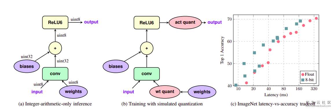

一个量化方案是我们如何将实际权重转换为量化权重,该方案的一个最基本的形式是线性缩放。假设我们要讲范围 [r_min, r_max] 的值转换为 [0, I_max] 的整数范围,其中,I_max 为 2^B - 1 是整数表示的位宽。 因此,
其中, r 是权重的原始值,s 是比例,q 是量化值,z 是映射到 0.0f 的值。这也称为仿射变换(affine mapping)。由于 q 为整数,因此对结果进行四舍五入。现在的问题是,我们如何选择 r_min 和 r_max 。实现这一点的简单方法是生成权重和激活的分布,然后用量化分布计算他们的 KL 散度(Kullback-Leibler divergence,缩写为 KLD 或 KL divergences),并使用与原始值差异最小的那个。一种更为优雅的方法是使用伪量化(Fake Quantization),即,在训练期间将量化感知层引入网络。这个想法是由 Jacob 等人 提出的。
(a)普通卷积层;(b)增加伪量化单元的卷积层;(c)量化网络的时延与正确率的比较。Jacob 等人
在训练时,伪量化节点计算权重和激活的范围,并存储它们的移动平均值。完成训练后,我们用这个范围来对网络进行量化,以获得更好的性能。
Rastegari 等人的关于异或(XOR)网络的论文、Courbariaux 等人的关于三值(Ternary)网络的论文、Zhu 等人的关于二值(Binary)网络的论文中也探讨了更大的位宽。在 PyTorch 1.3 中,引入了量化支持。为量化操作引入了三种新的数据类型:torch.quint8、torch.qint8 和 torch.qint32。它还提供了各种量化技术,包含在 torch.quantization 中。
