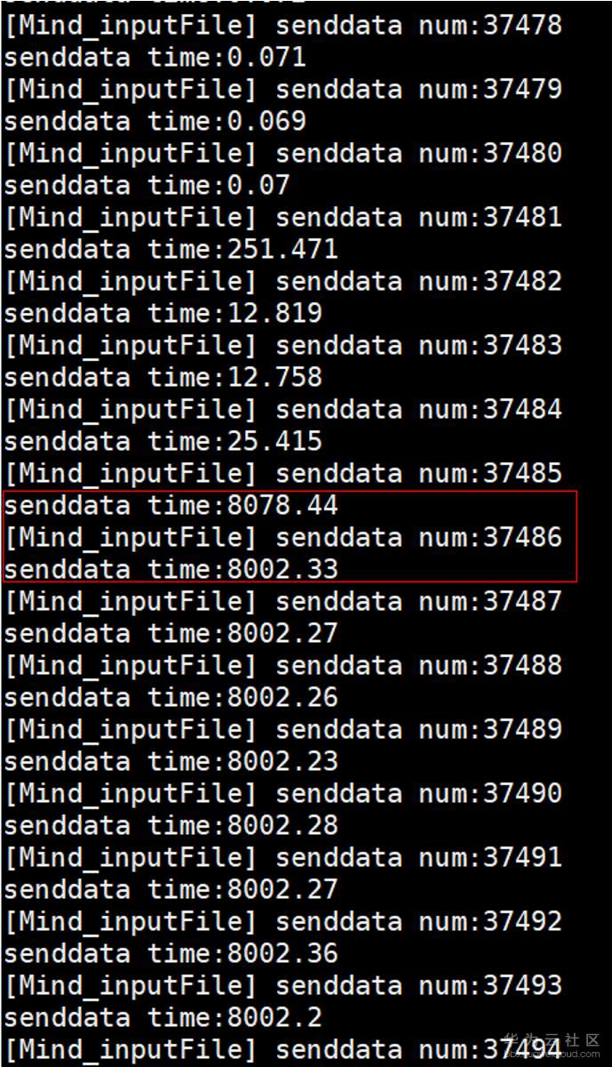

问题现象:在C30B890版本,人脸识别业务中批量处理图片,处理一定数量图片后出现异常现象,如下图所示,处理37486张图片后senddata时延过大:

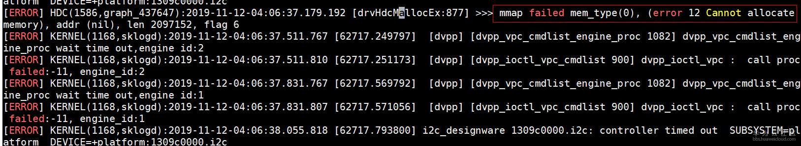

Device端异常日志如下:

3、批量处理一些图片后出现异常,图片无法正常进行解码,日志显示“Cannot allocate memory”。
4、通过检视代码,HIAI_DVPP_DMalloc申请的内存未进行正确释放,需要在析构函数里面添加HIAI_DVPP_DFree。

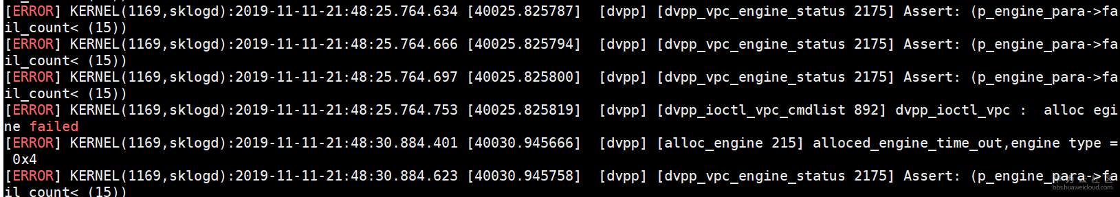

5、修改代码后,重新编译运行,发现VPC的缩放功能失效,日志显示“fail_count<(15)”。
6、通过日志信息定位原因,前期调试多次输入参数或地址异常,触发硬件保护机制,隔离了VPC功能,需要重启解决。

1、出现“Cannot allocate memory”异常日志,主要是HIAI_DVPP_DMalloc申请的内存没有正确释放。
2、出现“fail_count<(15)”异常日志,主要是在调试代码的时候,多次输入参数或地址异常,触发了硬件保护机制。
