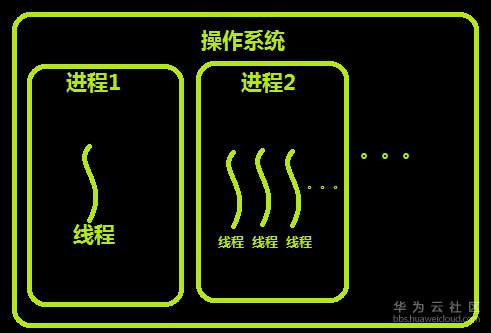

操作系统的设计,因此可以归结为三点:
(1)以多进程形式,允许多个任务同时运行;
(2)以多线程形式,允许单个任务分成不同的部分运行;
(3)提供协调机制,一方面防止进程之间和线程之间产生冲突,另一方面允许进程之间和线程之间共享资源。
