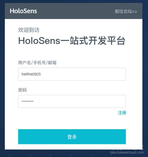

登录 HoloSens 一站式开发平台
点击链接 www.holosensdev.top:8088进入 HoloSens一站式开发平台界面,“点击进入 HoloSens一站式开发平台” 蓝色按钮进入登录界面。
对mac的支持不太好,有时会一直停留在"正在处理请求",无法登录,重新点击登录才能进入,Windows登录没有出现这种问题,但登录响应时间有点长,对客户的感知不太好;
登录成功后如下图所示:

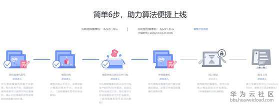

界面简洁明了,操作步骤清晰,如果能在每个步骤能增加一些详细原理介绍,让大家更清楚为什么要这样做,就更好了。
这里我选择的是 X2221-FLG.

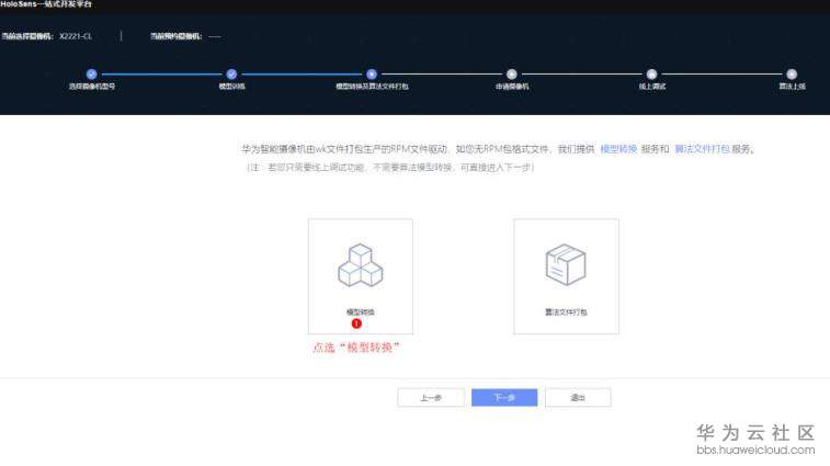

模型转换

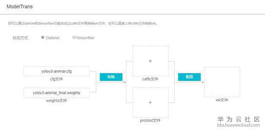

点击“模型转换”进入模型转换界面
以 Darknet 模型转换为例,转换方式选择“Darknet”,分别上传 Darknet 文件的 cfg 文件和weights 文件, 点击“配置”。
在Darknet配置界面选择New_Version,完成配置后,点击转换,然后就卡在这里了,不知道是自己机子问题,还是平台太忙没有响应,也不敢关掉或返回,怕转换了半天的工作又要重来,实在熬不住睡觉去了,第二天早上看,发现失败了。也不知道原因,建议能给出日志方便查找失败原因。同样姿势,再来一次,这时才发现下面有个不起眼的进度条,这次成功了,可能昨晚大家都在操作吧。

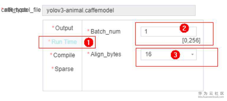

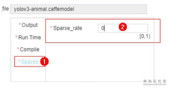

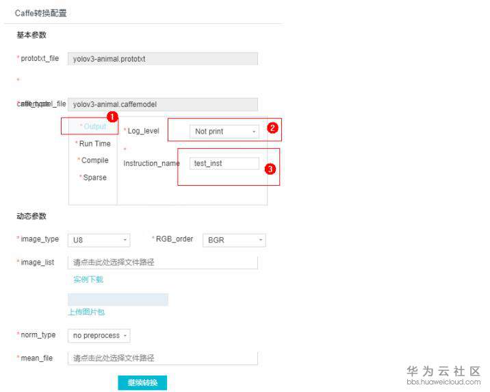

生成Caffe和对应的prototxt后,点击配置进入调参环节:
在配置界面分别完成 Output、 Run Time、 Compile、 Sparse 基本参数和动态参数的配置。 Output。
配置示例内容如下图。
Run Time 配置示例内容如下图。

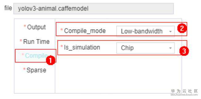

Compile 配置示例内容如下图。
Sparse 配置示例内容如下图。
这里需要接连设置Output、Run Time、Compile、Sparse几个步骤,每步的参数对小白来说过于晦涩,完全不知道是什么意思,跟我们平时深度学习训练的参数也完全不同,建议增加操作说明,每一步骤是干嘛用的,各个参数的含义以及对结果的影响,
如果能设计得更友好些,简化步骤或者预先设置好初始值,让小白不需翻看详细的手册就能轻松的调通,就更好了。

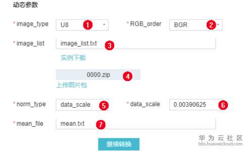

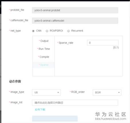

基本参数配置完成后, 动态参数的配置示例如下图。
动态参数的说明如下:
(1) image_type 选择 U8。
(2) RGB_order 选择 BGR。
(3) image_list 上传 NNIE mapper 量化时需要的典型场景图片列表文件。 建议从网络模型的测试场景随机选择 20~50 张作为参考图片进行量化, 选择的图像应覆盖模型的各个场景, 例如检测人员、 车辆的模型,参考图像中必须包括人员和车辆的图片,不能仅使用人员或车辆或者无人无车的图像进行量化。网络中如果存在多个输入层,则需要配置多个 image_list 项, 顺序、个数与prototxt 完全对应。
(4) 将量化时需要的典型场景图片打包正 zip 格式压缩包上传。
(5) norm_type 选择 data_scale。
(6) data_scale 采用默认值 0.00390625
(7) mean_file 非必选, 此处可上传空文件; 当 norm_type 为 mean_channel_value时, mean_file 为必选。
指导手册里说:mean_file 非必选,此处可上传空文件,这里我是直接留空了,没有上传也通过了。
点击转换,很快就完成了,然后下载wk文件。

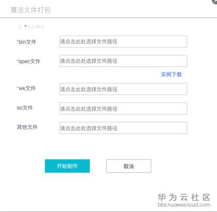

算法打包
点击“算法文件打包”进入算法文件打包界面。

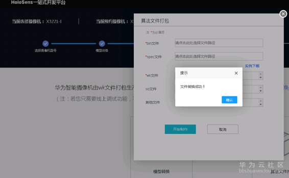

上传待打包的 bin 文件、 spec 文件、 wk 文件以及其他文件。完成文件上传后的示例如下图, 点击“开始制作” 进行算法文件打包。完成文件上传后的示例如下图, 点击“开始制作” 进行算法文件打包。
制作成功后,生成后缀为rpm的文件,浏览器自动下载。

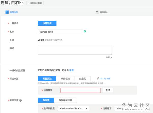

这里的操作步骤略显繁琐,之前我们下载了wk文件,现在又要上传,然后再次下载rpm文件,在后面线上调试时,还是要再次导入rpm包,可能设计者是考虑节省平台的资源吧,如果这些步骤都能在平台上操作,象ModelArts平台那样,在训练作业时,可以直接选择上一步创建的数据集,给用户感知更好。
就像下面的ModelArts训练界面:

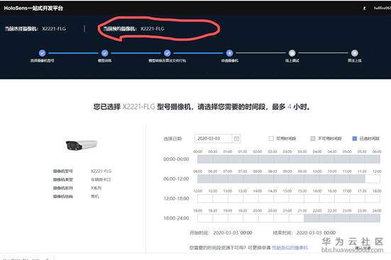

申请摄像机
选择要申请使用的时间段,我随便选了个时间段,之后点击“确认申请”,过了几小时再操作时,已经忘了自己选了那个时间段了,界面上找了半天也没找到,重新申请又失败。建议在“当前预约摄像机”右边加上“预约时间段:”

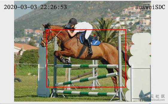

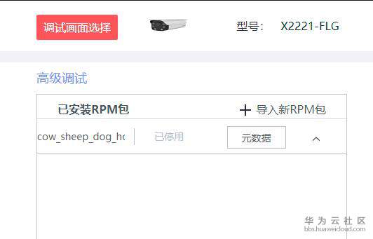

导入刚才下载的RPM文件。 点击元数据,没看到bounding box叠加到视频上,再仔细一下,RPM包 显示“已停用”,找了半天才发现在元数据右侧的“^”符号下有启用,隐藏得太深了,建议直接在“已停用”位置双击即可启用。
下载的视频播放插件是exe文件,mac不支持,更换windows系统,终于ok了。

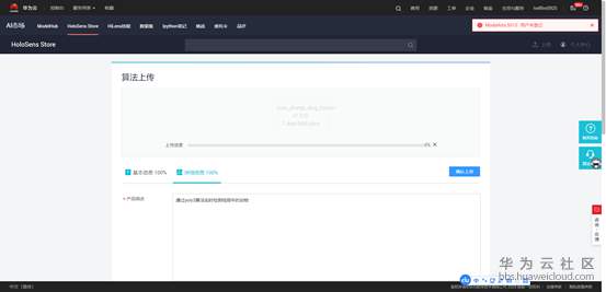

算法上线
点击 HoloSens Store 链接,使用华为云账号登录 HoloSens Store。
选择上传算法包。
根据提示填写或上传基本信息。
根据提示填写详细信息。
完成上述操作后,点击确认上传按钮, 完成算法上传。 算法上传完成后, 相关内容信息需经过审核方可进行展示,请等待审核。
